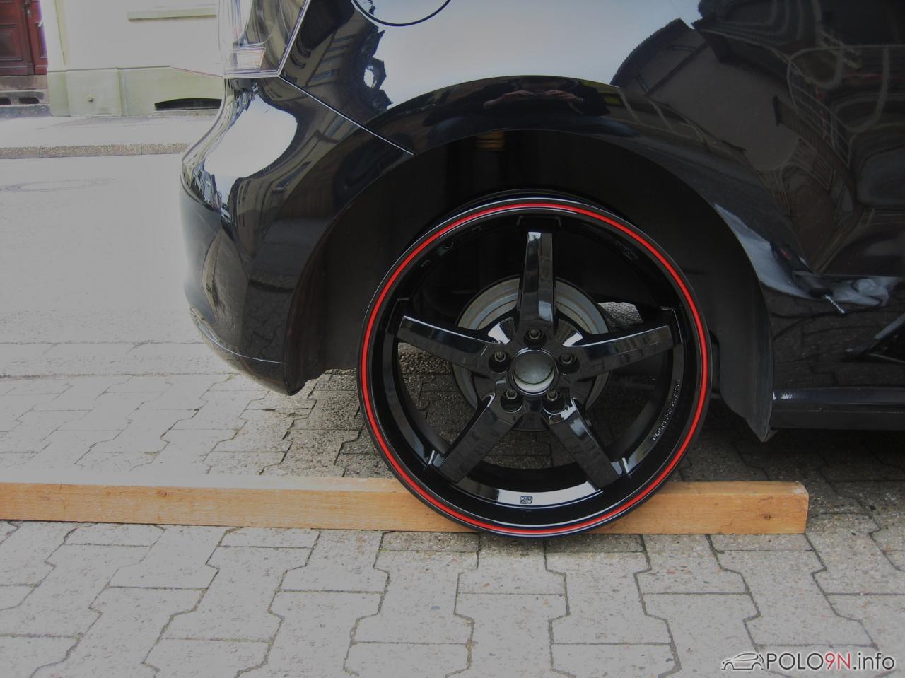

So nach langem gibt es mal wieder ein paar Neuigkeiten. :cheesy:

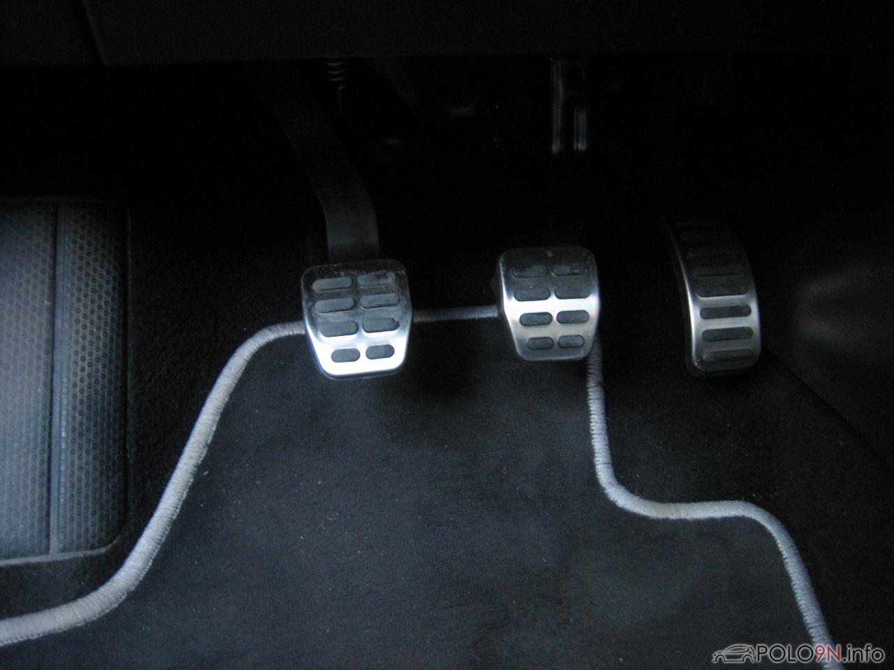

Hab zum Geburtstag Edelstahl Alu Pedale bekommen und gleich verbaut.
Zudem habe ich meine neuen Felgen probe aufgezogen, aber seht selbst. ;-)
Felgen sind heute beim Reifenhändler, damit sie mit den Reifen vereint werden können. :D

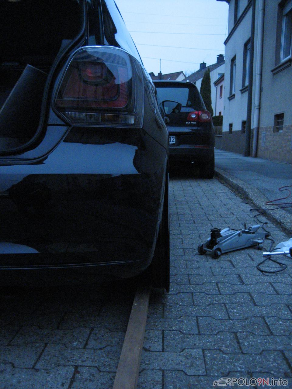

Felgen sind drauf, Fotos gibt es erst morgen, da ich mein Kabel nicht hier habe. :keule:
Jetzt habe ich 2 Probleme!
Einmal, er schleift vorne bei zu schnellen Kurven oder bei Bodelwellen. :motz:
Habe VA 310mm. Demnach muss ich vorne so 5 bis 10 mm hoch!
Lieber wäre mir ich behalte die Höhe bei. Was habt ihr am Radhaus gemacht bzw. kann ich machen, damit es nicht mehr schleift und ich unten bleiben kann.
Andere Sache, ich will hinten noch die 5mm Restgewinde runter, nur mein Schlüssel fürs FW (KW V1) ist weg. Hat jemand aus dem Ruhrpott einen, den er mal ausleihen könnte bzw. ich würde rum kommen :?:
Felgen sind 8Jx18 ET35 mit 215/35 Hankook V12 Reifen.

du musst die obere schraube von der radhausverkleidung wegmachen und ein wenig oben wegschneiden oder bearbeiten!
dann müsste es eig gehen!habe ich bei mir auch vor!!!

du brauchst garnix machen am Radhaus, habe bei mir auch nix gemacht.
mache einfach vorne 2 federwegs begrenzer rein auf jeder seite (ca. 12mm ist da einer bei mir hoch) und alles ist gut, kein stress kein schleifen passt :).
weil federn tut er sowieso nicht wirklich viel bei 310mm VA und da kommt es auf die zwei begrenzer nicht drauf an, merke keinen unterschied zu vorher von der härte her.
achso vom rausschneiden der Radhausschale und das entfernen der schraube, würde ich dir auf jedenfall abraten, auch wenn es hier sehr viele machen sollte es Original bleiben.

Re: 6R Black-Edition's Polo - Es schleift! HILFE...
Ungelesener Beitragvon Shabar » 5. Apr 2011, 17:15
... achso vom rausschneiden der Radhausschale und das entfernen der schraube, würde ich dir auf jedenfall abraten, auch wenn es hier sehr viele machen sollte es Original bleiben.
Warum ??
Reifen und Fahrwerke (Bekannt unter Diesel Power) Neue Firma, neues Konzept, nur die niedrigen Preise bleiben!
Fahrzeuge: Polo 9N3 GTI
kermit
Beiträge: 330
Registriert: 9. Okt 2007, 14:00
Wohnort: Iserlohn
Alter: 37
Ungelesener Beitragvon kermit » 5. Apr 2011, 18:12
ist immer noch original!und was kostet ne neue radhausschale!?
kaum was
Fahrzeuge: Polo 6R Comfortline
Fellenteee
Beiträge: 4001
Registriert: 12. Feb 2006, 15:23
Wohnort: Löbau
Ungelesener Beitragvon Fellenteee » 5. Apr 2011, 18:15
15€ beim schrotthändler.
Scheiß drauf. Radhausschale bearbeiten und tief fahren. was willste denn mehr?

Re: 6R Black-Edition's Polo - Endlich neues Fahrwerk
Ungelesener Beitragvon Korni De » 5. Apr 2011, 18:16
Auf ne 7,5'er Felgenbreite kann man auch einen 205/35'er eingetragen bekommen.
Bei einer 8'er Breite muss man schon einen sehr kulanten TüV'ler haben, da sich der
Reifen schon sehr in die Breite zieht.
Andererseits tragen die auch 215/35'er auf eine 8,5'er Breite ein ... der zieht sich
genauso heftig wie bei 205/35 auf einer 8'er Breite.
... werd einer schlau 'draus ! :rolleyes:
Ungelesener Beitragvon com943 » 5. Apr 2011, 19:58
Wenn man die Radhausschale auschneidet bringt das sowieso nix wenn man in kurven fährt und er kommt gegen den Kotflügel, und wenn sie ausgeschnitten ist hast den ganzen dreck im Kotflügel drin.
das einzige was hilft ist den Kotflügel zu ziehen um genug freigängigkeit zu gewährleisten.
Aber dann muss man wieder lackieren usw.
Am besten alles Original lassen und das Fahrwerk begrenzen um soviel das er nicht mehr gegen den Kotflügel kommt.
