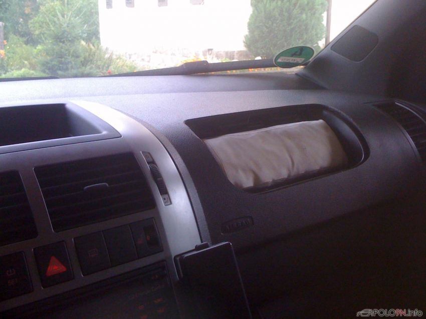

Hab gestern mal den Gasgenerator aus der Metallhülle des BF-Airbag entnommen, hochinteressant. Völlig verrostet - ergo hat das Ding komplett bei der Umsetzung geglüht. 18g explosiver Feststoff sind drin lt. Aufkleber auf der Metallhülle. Eine Faltanleitung in dem Stil der Bordkarten im Flugzeug zum Anlegen der Schwimmwesten wäre was :D

gestern:
- Wasserkühler gewechselt, G12 + dest. Wasser wieder eingefüllt, entlüftet, Lage Thermostat noch unklar
- Airbags gewechselt
- Airbagsteuergerät gewechselt
- Servopumpe instandgesetzt
- Relaisbox Kühlerlüfter instandgesetzt
- Probelauf Motor im Stand, alles in Ordnung
heute:
- Servopumpe einbauen, Pentosin auffüllen, Anlage entlüften

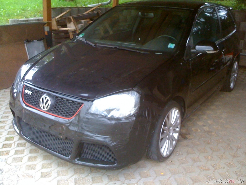

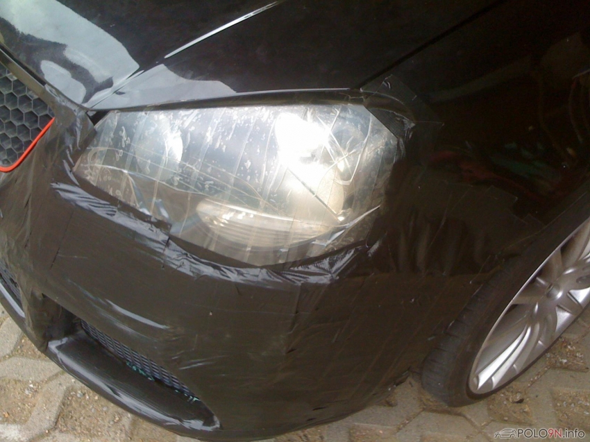

Wolfsburg präsentiert den VW Golf VII.... LAAAANGWEILIG!
Ich präsentiere den neuen VW Balkan! Erlkönigoptik und freie Sicht auf die Sicherheitseinrichtungen sind Serie! Und fast Vollausstattung :D und jetzt fährt er auch, war gerade ne kleine Runde drehen - alles fehlerfrei, nur die Servo fällt wie gesagt erstmal weg - ich bin eh fahren ohne Servo gewöhnt, da gehts!

Geile Optik!

Loooool wie geil

Echt geil die Economy Lösung :D

Echt schade um das schöne Auto. Das geräusch der Servopumpe kann ich mir richtig gut vorstellen :D Dieses "wiwiwiwiwiwiwi" klingt sehr funny :top:
Es lohnt sich ggf die Servopumpe "auszubeulen". z.b. wenn man außen was dranschweißt um die Delle rausziehen zu können.
Sone Servopumpe bringt locker 150 Euro ein.

ne die zerlege ich und setze die richtig instand obwohl sie vergossen ist

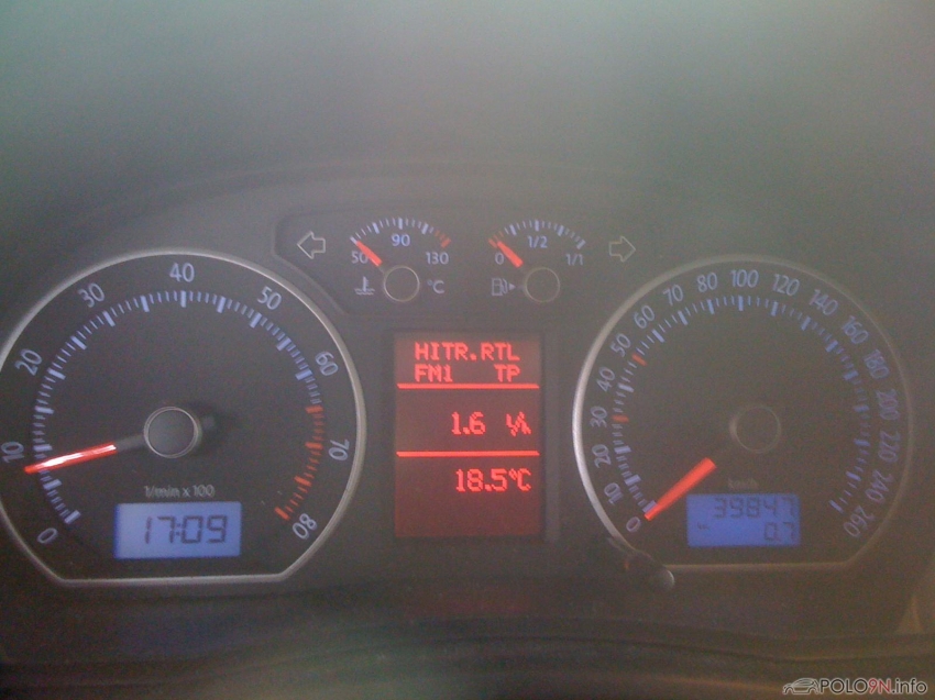

Ihr habt aber schon gesehen dass der Motor kalt ist, da sind 1,6 Liter schon ein guter Wert. Im Kaltlauf mit Anreicherung kann im Leerlauf auch gut und gerne mal ne 2 vorm Komma stehen.
Vllt im Winter oder? Ich hab hier bei aktuell morgens teilweise von 13°C nen Anlauf von 0,7 - 1.1 max :?:

Mein 2,0er hat wenn er warm ist und nix an ist minimal 0,8 Liter. Regelfall ist um die 1,1. Hubraum braucht halt auch im Leerlauf Sprit, von nix kommt nix. Vorallem hat der 1,8er 4 Zylinder die Reibung erzeugen und im Leerlauf muss der Motor ja erstmal soviel Leistung erzeugen um seine eigenen Verluste zu decken. Der Wert geht wie gesagt im Kaltlauf für den Motor in Ordnung.

der sieht doch schon super aus, das haste wirklich gut hingekriget MacGyver oder das A-Team hätten es nicht besser gemacht, von weiten könnte man denken der ist von VW so ausgeliefert wurden :haha:

haha von dem audi das dach und der lattenzaun in der türe :D ich krieg mich nichmehr :haha:
