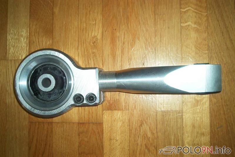

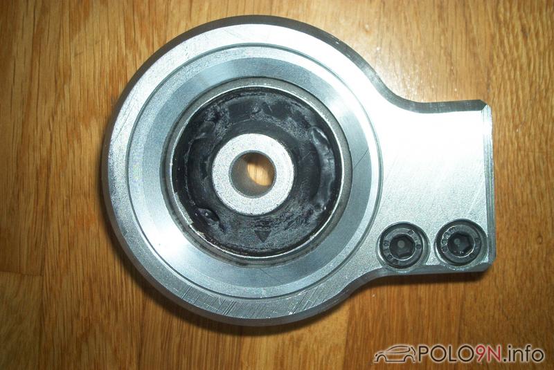

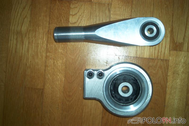

Ungelesener Beitragvon Dieselaktivist » 25. Feb 2007, 11:41
Hier erstmal paar Bilder von meiner Drehmomentstütze, entstanden schon vor einem Monat auf Stalins Drehmaschinen und Fräsen bei uns der Deutschen Demokratischen Republik! :D VORWÄRTS IMMER! Güteklasse Q!
Verstellbar durch Gewinde und aus hochfestem AlMg3. Wenn was abreisst, dann nicht die Stütze :D
Lager im Kopf ist aus dem Golf 4 ;)
