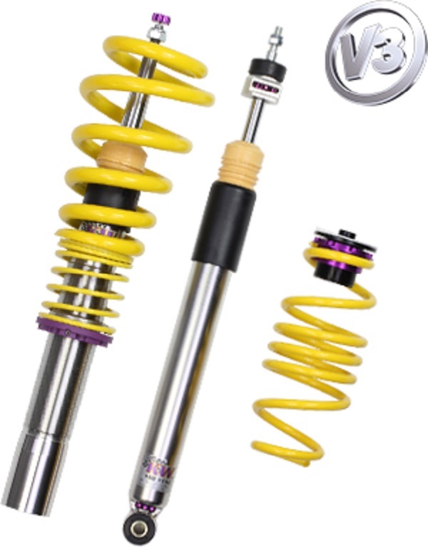

Vom KW halte ich nichts, daAus Interesse - was spricht gegen KW? Gut Bilstein ist außer Konkurrenz aber ist H&R qualitativ oder von der Dämpfercharakteristik besser?
1. ziemlich hart
2. blättert nach einiger Zeit die Pulverbeschichtung der Federn ab
3. Federn brechen
Wer sich mal die oberste Windung der Feder im KW anschaut wird auch feststellen (zumindest im Polo), dass die letzte Windung weder plan geschliffen ist, noch im Federteller eine entsprechende Passung für die nicht geschliffene Federwindung vorhanden ist. Im eingebauten und abgesenkten Zustand drückt dann das Ende der obersten Wicklung auf die darunter liegende! Das ist natürlich eine schöne Punktlast und dann ist es auch kein Wunder, dass der Müll kaputt geht.
Guckt mal bei euch in die Radhäuser und ihr wisst was ich meine.
Mit H&R habe ich bislang nur sehr gute Erfahrungen gemacht, ebenso Bilstein und finde beide ziemlich komfortabel, sofern man von der 30-50mm Version ausgeht.

zu 1. JaVom KW halte ich nichts, da
1. ziemlich hart
3. Federn brechen
zu 2. Ja
zu 3. Gottseidank noch nicht.
Den Rest unterschreibe ich so auch!

Mmh hart ist mein KW nicht, da hab ich schon schlimmeres erlebt. Auf meinen hinteren Federn is allerdings so gut wie keine Farbe mehr, da is wirklich alles abgeblättert. Allerdings hab ich mal gehört, das liegt hauptsächlich daran, dass die Windungen so dicht beieinander liegen und ständig gegeneinander hauen. Aber da soll es doch auch überarbeitete Federn geben.
1. ziemlich hart
3. Federn brechen
Ich kann das so nicht stehen lassen. Ich weiss nicht woher du deine Erfahrungen gesammelt hast, bei meinem KW Var.1 Fahrwerk trifft davon allerdings nichts direkt zu.
Verbaut habe ich es seit Mai 2008. Seitdem keine negativen Erfahrungen gemacht. Die Laufleistung waren davon ca 11.000 km mit dem 1.4er Motor im 1.Jahr und ca. 10.000km mit dem 1.8T in den darauffolgenden Jahren. Ausser das ich die Federn wechseln musste auf wunsch des TÜV-Prüfers als der andere Motor einzug gehalten hat. Bei passender Pflege ist alles noch bestens.
Die Pulverbeschichtung ist noch immer an den Federn, lediglich an den Stellen wo sich die Windungen berühren ist sie nicht mehr da. Das ist aber sowohl bei den Serienfedern so, und auch bis jetzt bei allen anderen Fahrwerken so gewesen, dich ich so gesehen hatte.
Natürlich ist nur die untere Windung abgeflacht, da unten eine ebene Fläche ist wo die Feder aufliegt. Oben hingegen ist die runde Feder in dem serienmässigen Gummi-Federteller eingeschlossen und das mit dem Anschlag im Federteller.
Ich bereue den Kauf nach 4 Jahren noch immer nicht !

Bei keiner vernünftigen Serienfeder berühren sich die Federwindungen, da sie an diesen Stellen sonst eben die Pulverbeschichtung löst und das alles gammelt.Die Pulverbeschichtung ist noch immer an den Federn, lediglich an den Stellen wo sich die Windungen berühren ist sie nicht mehr da. Das ist aber sowohl bei den Serienfedern so, und auch bis jetzt bei allen anderen Fahrwerken so gewesen, dich ich so gesehen hatte.
Das verstehe ich noch nicht ganz. Die untere Windung ist abgeflacht, ja! Die obere nicht, genau. Doch serienmäßig hat der 9N keine Gummiaufnahme, die zwischen Serienfeder und Domlager sitzt, da die Serienfeder oben plan ist bzw. die letzte Windung keine Steigung hat. Hast Du was dazuwischen gesetzt oder wie?

In welchem Domlager gehen denn serienmäßig flache Federn unter?
Wenn wir z.B. die Hinterachse anschauen, dann ist die Feder an der oberen Aufnahme in diesem Gummipuffer "eingedreht", unten sitzt sie entweder auf diesem zusätzlichen "Ring" oder eben beim Gewinde direkt auf dem Teller der Gewindeverstellung.
Das die Konstruktion für eine Feder als oberste Windung relativ ungünstig ist, kann man nachvollziehen, da der Lack leicht abplatzt.
Dennoch möchte ich etwas zu KW sagen, nchdem ich auch einige Leute in der Firma und von der Firma persönlich kenne:
Wer KW als hart bezeichnet, der sollte auch unterscheiden von welchem Fahrwerkstyp man spricht, immerhin gibt es mittlerweile ne ganze Hand voll Fahrwerke - um mal kurz paar zu nennen :V1, V2, V3, Clubsport, V3+ tiefe Version, DDC P&P, DDC ECU - da muss man schon unterscheiden.
Das ein Polo, bauartbedingt durch kurzen Radstand Schläge, Bodenwellen, etc nicht so leicht schluckt wie ein Dickschiff ala A6Avant sollte jedem einleuchten. Durch verschiedene Verstellmöglichkeiten kann man aber auch ein V3 so einstellen, das es deutlich komfortabler ist als z.B. ein V1.
Wer dann ein V1 mit einem B16 vergleicht, der hat in meinen Augen die guten Äpfel mit den Birnen verglichen, denn so gut kann kein Apfel sein, das er ne Birne wird.
Wer mehr von Fahrwerkskunde wissen möchte, dem empfehle ich folgendes Buch:
Guggsd Du!
Ich habe den Vergleich "leider" tagtägliich, wenn ich vom Polo auf den Golf umsteige, bzw. andersrum. Der Polo hat das V1 verbaut, der Golf das V3+ "tiefe Version", welches dem Aufbau des Clubsports ähnelt, mit kürzerem Gehäuse als das V3 und Vorspann- und Hauptfeder. Einstellbereich wahnsinn, Performance wirklich gut und von der Tiefe trotz 19er Gutachtenhöhe bei den Bildern die hier im Forum kursieren noch ÜBER TÜV-Bereich...
Wer mehr infos haben will kann mich gerne per PN anschreiben, ich will hier den Thread aber nicht zuspammen.
Guggsd Du!

original VW Polo Domlager:In welchem Domlager gehen denn serienmäßig flache Federn unter?
http://www.tuning-vertrieb.de/out/pictu ... o9nfox.jpg
Polo Federn sehen so aus:
http://i.ebayimg.com/t/EIBACH-ProKit-Fe ... ~60_35.JPG
Die von KW:
http://www.shop.loonytuns.de/images/pro ... 4935-1.jpg
Dabei gehe ich immer vom einfachen KV V1 in Edelstahl aus.

Nene, meine sehen so aus, das ist ein KW V1 und ein Bild von mir:

Ich versteh immer noch nicht wo die Federn oben flach sein sollen?
Mir ist da - ernsthaft - keine flache Feder bekannt... außer ich hab da immer nicht drauf geachtet beim Einbau.. Unten ist klar.
