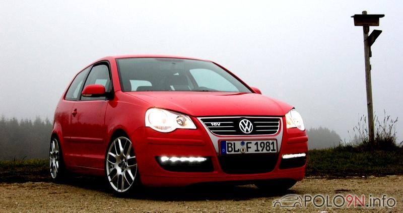

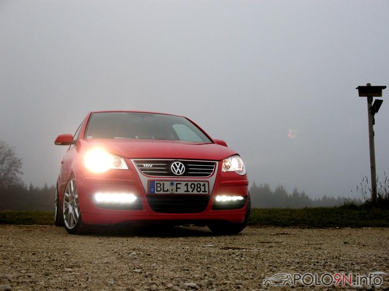

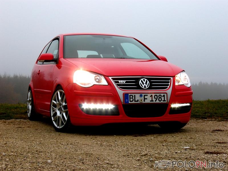

also ganz grob, zuerst musste Platz gemacht werden, innen die Nebelscheinwerferaufnahmen, der Rand etc. alles musste weg, Bis eben nur noch die reine Öffnung übrig ist. Möglichkeiten zum befestigen gibt es sicher viele, ich hab am Fahrzeug ein Blech mit einer Nut angeschraubt, an den Scheinwerfer kam dann das Gegenteil. Der Schinwerfer wird nun in die Nut eingeschoben. Letztendlich muss noch das Gitter bearbeitet werden. Ich hab 3 Gitter gebraucht, bis es ok war ;-)
da es laut TÜV-Vorgaben war, gab es absolut keine Probleme beim Eintragen, war in 10 min erledigt.
Noch ein paar Bilder:
Bild Bild Bild
Zuletzt geändert von Flori334 am 23. Okt 2007, 22:47, insgesamt 1-mal geändert.

1. wie teuer war der spass? also die s6 tfl leisten!?
2. wie hast du es geschaltet ! gibt es am lichtschalter einen pin der für das tfl abgegriffen wird?! ist es nicht so das das tfl bei motorstart angehen muss und bei einschalten des stand-/abblendlichtes es ausgehen muss?
sehe auf deinen bildern das das abblendlicht an ist 0o?!
danke im vorraus!
das wollte ich auch grad fragen.. weil ja auf den Bildern das Abblendlicht und das TFL an sind... normalerweise muss dann das TFL doch gedimmt sein oder ganz ausgehen oder?

also die Kosten waren komplett ca. 230 EUR. Die leisten alleine ca. 180 EUR.
ja die Lampen sind einfach am Lichtschalter an Pin3 (TFL) dran. Für die Bilder hab ich das TFL umgesteckt, aber geht normal schon aus, wenn das Licht an ist. Bau mir grad ein Steuergerät, womit ich die Lampen dann auch gedimmt betreiben kann. (Aber dann wirklich nur wenn der Motor aus ist)
