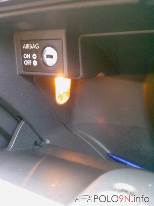

- Handschuhfachbeleuchtung vom Touran

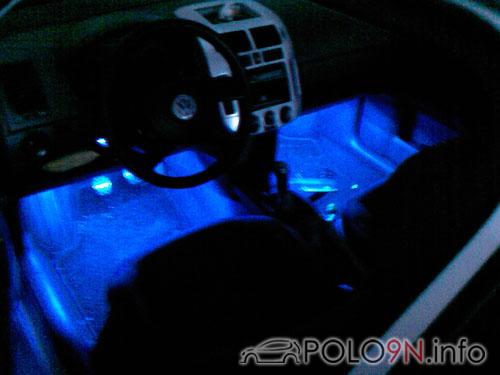

- blaue Kaltlichtkathoden als Einstiegsbeleuchtung

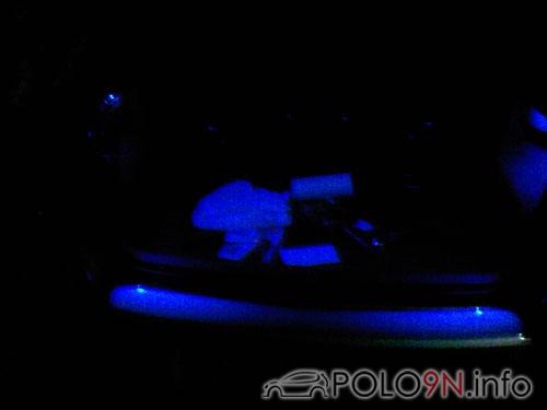

- blaue Kaltlichtkathoden als Kofferraumbeleuchtung

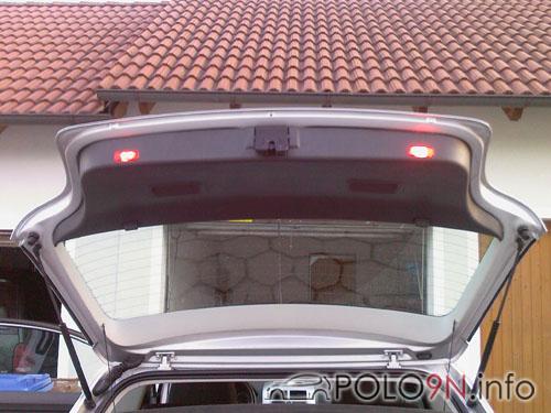

- Warnleuchten in der Heckklappe

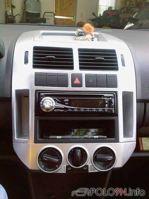

- der erste Versuch, die Mittelkonsole silber zu lackieren (flog später wieder raus)

Dann hab ich noch innen bisschen umgebaut. Meine Nachrüstungen (Kaltlichtkathoden, Steckdosen, Sitzheizung, Zentralverriegelung usw.) waren bisher nur irgendwo abgezweigt, z. B. vom Radio, und fliegende Sicherungen lagen überall rum. Jetzt hat jede Nachrüstung ihre eigene Leitung und eine eigene Sicherung im Sicherungskasten. Die zerkratzte Konsole aus dem Polo meines Bruders wurde in LA7W lackiert, mit Becherhalter, Handyladestation (mit versteckter Steckdose für das Ladekabel) und Highlineablagefach versehen und in meinen Polo eingebaut:
