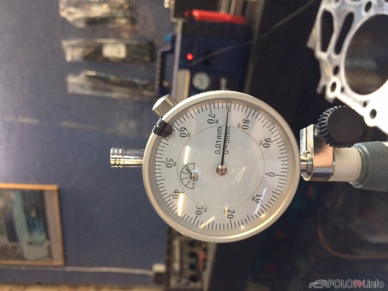

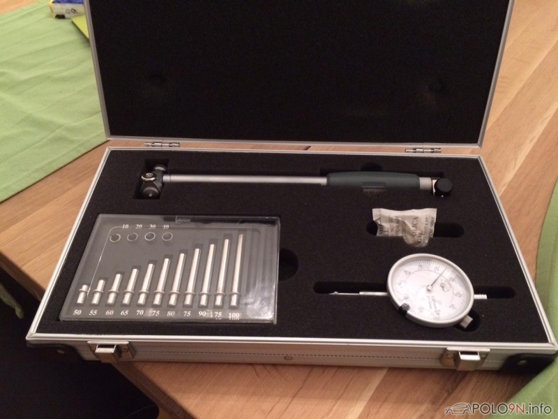

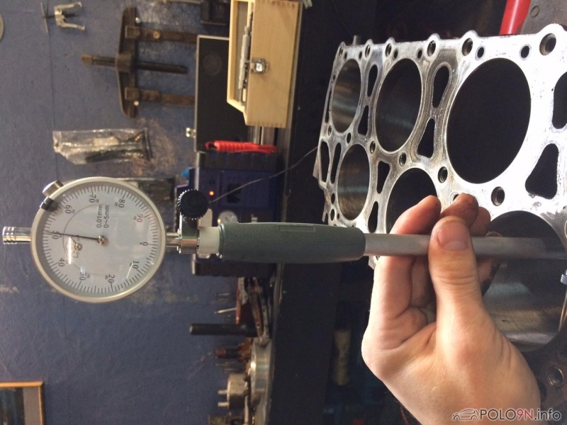

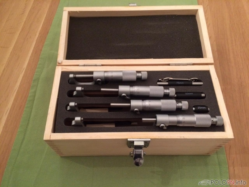

Ja, ich nehme ein klassiches Innenmessgerät, welches einen Tastbolzen mit eingefassten Kugeln am Meßende hat.
Aber mir geht es primär nicht um das finale Vermessen, sondern nur im die Rillentiefe. Möchte damit einschätzen, welches Übermaß passt bzw. ob hoffentlich 84,5mm ausreichen. Denn Presskolben mit einem anderen Maß sind nur schwer zu finden.

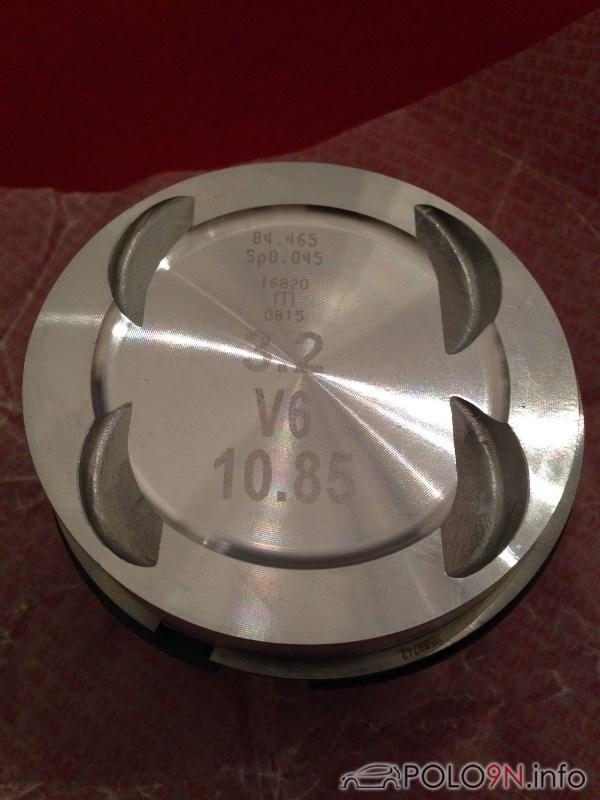

Sry, habe Deine Antwort erst gelesen und dann vergessen. Den Block auszubüchsen ist natürlich nur eine Krückenlösung, würde aber gehen. Gibt aber einen neuen Stand.Na ich bin mal gespannt. Wie sähe es ansonsten aus, den Block einfach passend auszubüchsen? Daß die KW i.O. ist ist ja schonmal die halbe Miete.

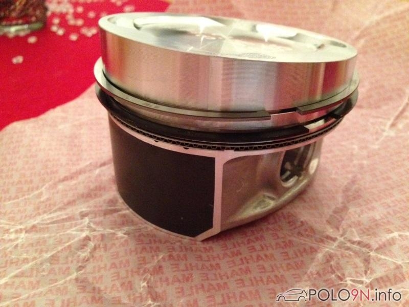

Habe 6 neue 1. Übermaß-Mahle-Kolben über einen Onlineshop bestellt. Habe diese sonst nirgends gefunden.
Serie: 84,01
1. Übermaß: 84,51
Die Riefen in der Zylinderlaufbahn habe ich mit meinem dreiarmigen Banditen rausgeschliffen und den maximalen Durchmesser mit meinem neuen Superwerkzeug ermittelt: 84,35mm
Insofern passt das 1. Übermaß. Sobald die Kolben da sind (sollen leider erst am 19.11. geliefert werden), vermesse ich die neuen und gebe den Block zum Bohren + Honen.
Erst dann werden auch die Pleuel gewinkelt und die KW entsprechend der neuen Kolben feingewuchtet. Dauer also noch etwas.
Nichtsdestotrotz, habe ich mittlerweile akribisch den Motorblock gereinigt und die jeweiligen Auflageflächen geschliffen. Anbauteile aus Aluminium etc. werde ich die Tage bei einem Kumpel strahlen. 25 Kg Strahlsoda sollten da reichen

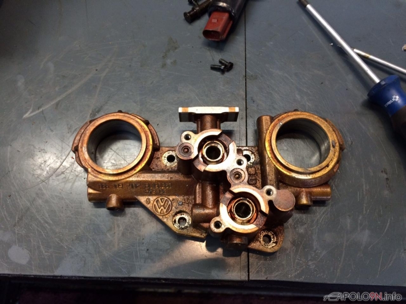

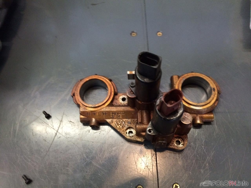

Anschließend werden Teile wie das Verstellergehäuse Ultraschall gereinigt und mit neuen Steuerventilen bestückt.

Sehr schön! Der Indometersatz gefällt mir gut
Preislich vertretbar oder Kategorie teuer? ^^

Naja, ich geile mich immer an gutem Werkzeug auf kaufe dann auch gutes. Zwar keinen Rolls Royce, aber auch keinen Fiat. Geht eher so in Richtung E-Klasse AMG

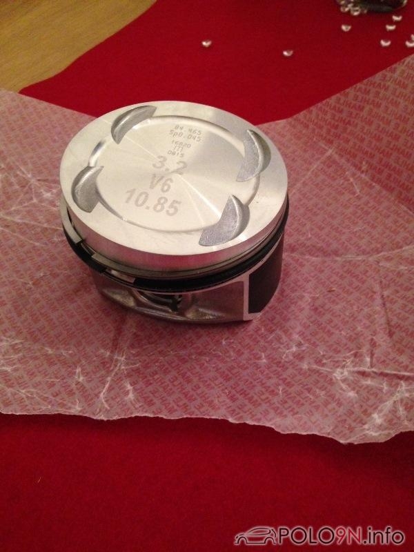

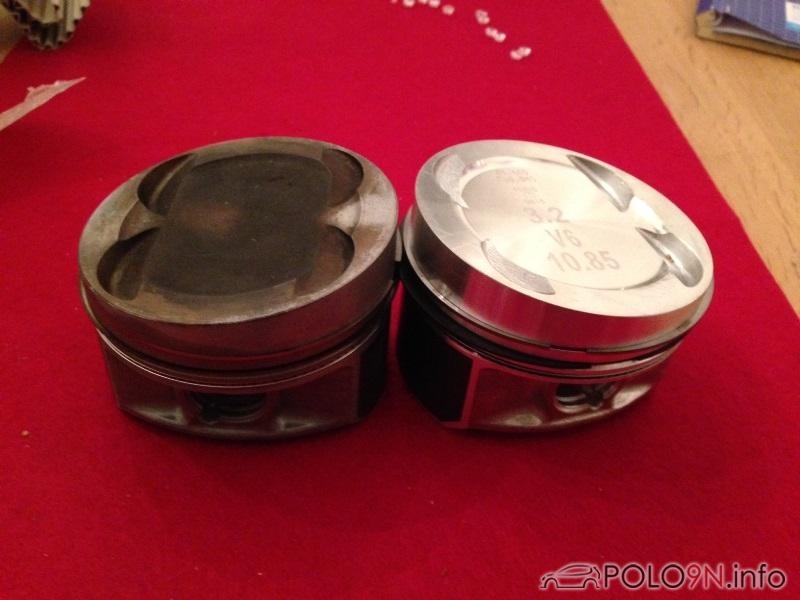

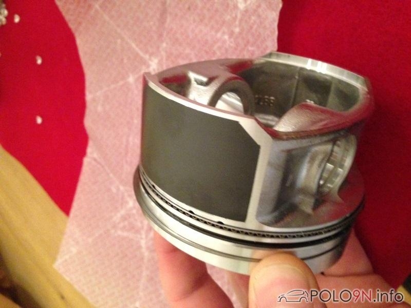

Hallo zusammen,
die neuen Kolben sind da und sehen klasse aus. Im Vergleich zu einem alten ist mir die Muldentiefe ins Auge gefallen und die Beschriftung 10,85 auf dem Kolben.
Mit anderen Worten: Die Mulde ist bei den neuen Kolben knapp 1mm tiefer und damit wäre der Motor weniger verdichtet (10,85 statt 11,3:1). Das möchte ich nicht. Also habe ich einen 2. Satz Kolben bestellt (auch 1. Übermaß und mit passender Muldentiefe). Sollten KW1 da sein...ein Drama.
Der Motorblock ist bereits beim Motoreninstandsetzer und dieser hont diesen derzeit auf das Mindestmaß. Das 1. Übermaß reicht jedoch aus! Anschließend werden diese final, Zylinderindividuell gehont und durchnummeriert.
Die Hauptlagergasse wird dann noch durchgespindelt und der Block plan geschliffen. Dann ist der wie neu!

Es sieht so aus, als ob die Muldentiefe mit den Ventiltaschen korrespondiert oder täuscht das? Gab es da eventuell unterschiedliche Ventilhübe? Was mir auffällt ist, daß die Kolben 0,045mm Spiel haben, ich bin bis jetzt davon ausgegangen, daß auch bei Übermaß 0,04mm der Standard wäre?
Biete Hilfe beim Anlernen und Codieren von Wegfahrsperren, Kombiinstrumenten und Motorsteuergeräten - Fragen hierzu bitte per PN.
Fahrzeuge:
Polo 9N3 GTI CUP Edition
Themenersteller
polo9N.info | polo6R.info- Beiträge: 2550
- Registriert: 14. Sep 2005, 21:51
- Wohnort: Braunschweig
- Alter: 33
- Kontaktdaten:
Re: R32 Polo - Neuer Motor im Aufbau
Habe ich auch erst vermutet, die Ventiltaschentiefe ist jedoch immer gleich. Das täuscht durch die Muldentiefe.
Genau, Einbauspiel ist 0,045mm. Die (richtigen) Kolben werden dann noch einmal vermessen und sofern da im hundertstel Bereich Abweichungen sind, werden die Zylinder entsprechend individuell zu den Kolben gehont und durchnummeriert.

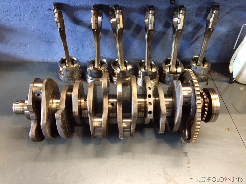

Muss jetzt demnächst noch die Pleuel zum Richten und auswiegen vorbeibringen.

Was nimmst Du eigentlich als Pleuellagerschalen? Ich hatte mich jetzt bei den TDI Motoren für die gesputterten Lagerschalen bon GLYCO entschieden, zumindest beim TDI gab es immer "normale" Lager und Sputterlager. Hab mich in Bezug auf die bessere Schubaufnahme für diese entschieden, kosten auch gleich mal fast das Dreifache.

Ich nehme die Pleullager des R36. Sind 3 Stofflager und damit wie die GLYCO Lagerschalen.

Ich bin gespannt, kommt für die KW noch eine Nitridation infrage?
