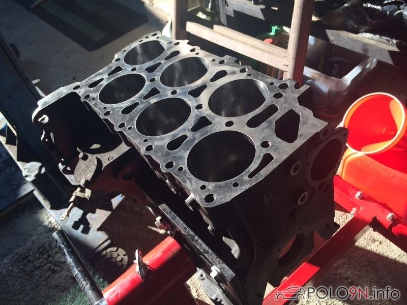

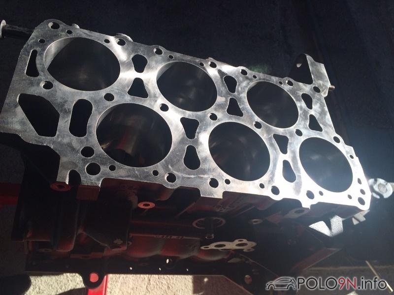

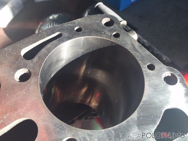

Ungelesener Beitragvon Pimpowski » 27. Jan 2016, 16:41
Es gibt mal wieder etwas neues:

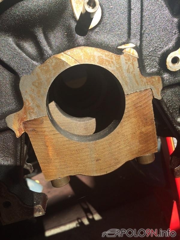

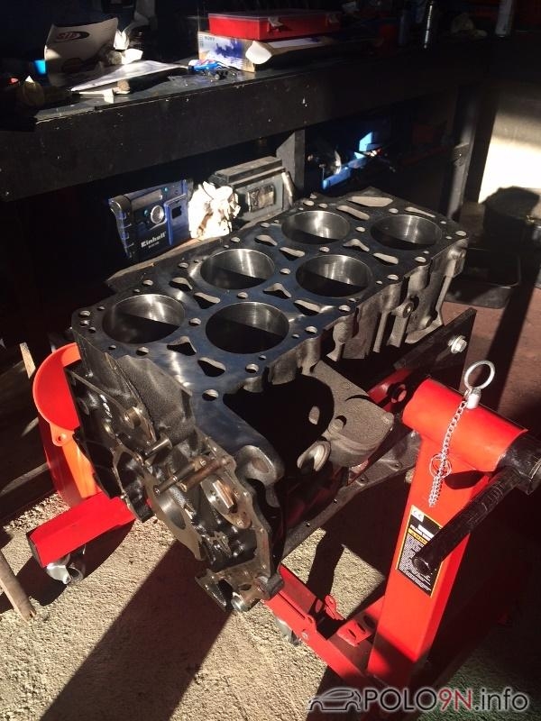

Den Motorlock habe ich vom Instandsetzer zurückbekommen und es wurde folgendes gemacht:
-Laufbuchsen auf 84,51mm gehont
-Block um 7/10 mm geplant
-Hauptlagergasse durchgespindelt
Meine bestellten Kolben wollte ich zurückschicken, die mit 11,3:1 gibt es aber nicht. Insofern habe ich die Kolben um 7/10mm abdrehen lassen + Ventiltaschen in den Kolben um 7/10 nachgefräst.
Die Kurbelwelle sowie Alu-Riemenscheibe + Pleuel sind schon im Kofferraum und auf dem Weg zu ihm. Pleuel werden gewinkelt, KW gewuchtet.
ARP Pleuelschrauben sowie Hauptlagerschalen vom R32 und Pleuellagerschalen vom R36 sind bestellt. Meint jemand ARP Hauptlagerschrauben sind etwas zu viel des Guten?
Fahrzeuge: Polo 9N Highline

Oha, da wurde ja vom Block reichlich abgenommen. Hast die Kolben dann nicht etwas wenig abgedreht? Nimm doch Hauptlagerschrauben vom 150PS Diesel ARL. Das sind 12.9er. Oder passen die nicht bei 6 Zylinder?
Sent from my iPhone 5S using Tapatalk

Den Block habe ich planen lassen, da die neuen Kolben eine Muldentiefe von +7/10 im Vgl zu den alten haben. D.h. diese wurde auf Null gebracht. Der Block selbst war 2/10 krumm bzw. die Fläche leicht angefressen.
Ob die Schrauben vom ARl passen weiß ich nicht, prüfe ich nachher mal- Auch wie die Zugfestigkeit im Vgl. zu denen des R32 sind.

Ungelesener Beitragvon Toergi » 28. Jan 2016, 08:47
Meine ARP-Hauptlager Stehbolzen sind bestellt. ^^
Denke aber bei reinem Saug-Betrieb ist das nicht notwendig.
Aber warum hat der Motorbauer vom Block 9/10 abgenommen ?? Wenn er nur 2/10 krumm war ?

R32 Polo - Neuer Motor im Aufbau
Ungelesener Beitragvon Pimpowski » 28. Jan 2016, 09:46
Naja, das Verdichtungsverhältnis soll ja Serie sein. Wenn ich die Kolben abdrehen lasse um die tiefere Kolbenmulde (ist 7/10 tiefer als im Original) zu kompensieren, dann muss der Block um das gleiche Maß runter. Ansonsten hätte ich eine noch geringere Verdichtung.
Und das mit dem 9/10 Planen des Blocks ist natürlich Blödsinn meinerseits, weil ich beim Schreiben des Beitrags falsch gerechnet habe.
Der Block war 2/10 Verzogen und etwas gammelig. Ursprünglich war geplant, diesen auch nur um dieses Maß zu planen. Als ich dann keine anderen Kolben bekommen habe, wurde der um das Maß der Muldentiefe der Kolben geplant, also 7/10. Die 2/10 sind da schon mit verwurschtelt.
Gut aufgepasst Jörg! :top:

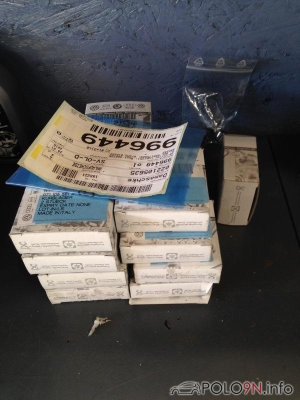

Ungelesener Beitragvon Pimpowski » 18. Feb 2016, 10:35

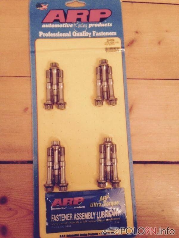

Pleuellager R36, Hauptlager R32, Anlaufscheiben, Buchsen, Kappen Ölleitung etc sind hier auf dem Tisch zu sehen. Unfassbar, dass da fast 300 Flocken auf dem Tisch liegen.
Die ARP Pleuel-Schrauben sind auch endlich angekommen:
Insofern kann ich die Kurbelwelle heute endlich zum Wuchten bringen, sodass der Block Ende Feburar endlich zusammengebaut sein sollte :-)

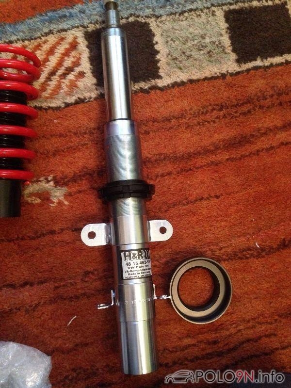

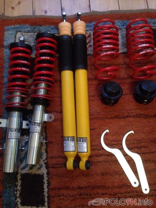

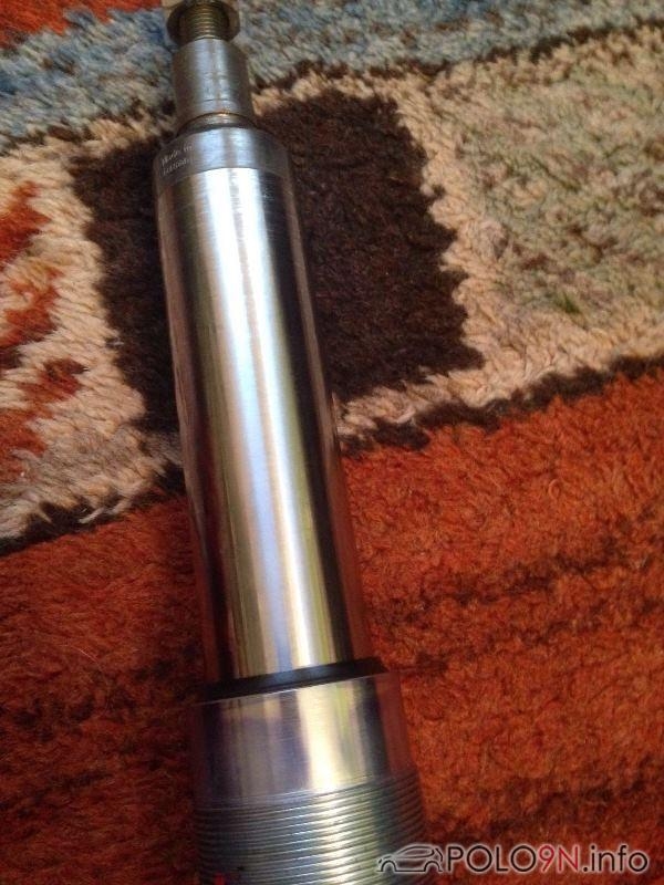

Gestern ist das H&R in der tiefen Version angekommen. (Danke an Nuerne!)
Bild[/url]
Bild[/url]
Bild[/url]
Heute neue Domlager etc abholen - morgen kommt der Kram in die Karre rein!

Thomas, das ist ja der hammer! Ich bin richtig gespannt wie es aussieht! Sag mal sind die Kolbenstangen der Dämpfer vom Umfang so viel dicker???
Aufjedenfall wird es allein vom Fahrverhalten deutlich was aus machen mit dem Fahrwerk, bei dem schweren Motor. :top:
