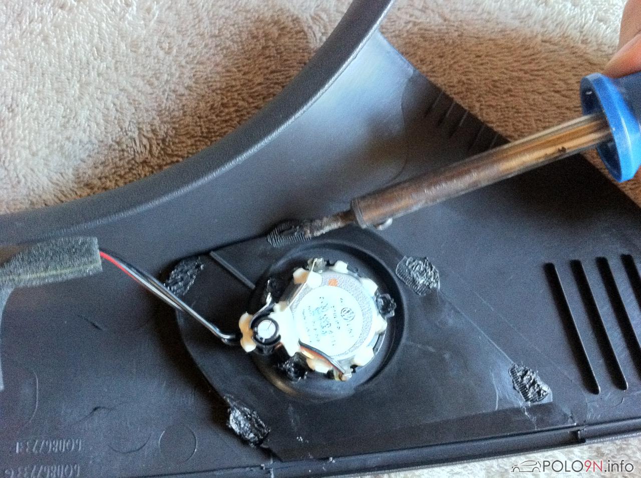

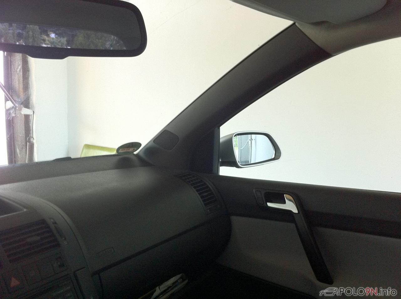

ANLEITUNG ZUM AUSTAUSCH DER HOCHTÖNER IN DEN A-SÄULEN
So, ich habe meine perlgrauen A-Säulenabdeckungen jetzt mal gegen anthrazite getauscht um zu sehen ob der GTI Innenraumumbau wirklich was für mich wäre (ISSER ! :D)
Da die A-Säulenabdeckungen bei VW mit oder ohne Hochtöner erhältlich sind habe ich mir natürlich welche ohne bestellt. Nichtwissend das die ja nicht nur geclipst werden.
Daher hier nun ne kleine Anleitung wie man die austauschen kann:

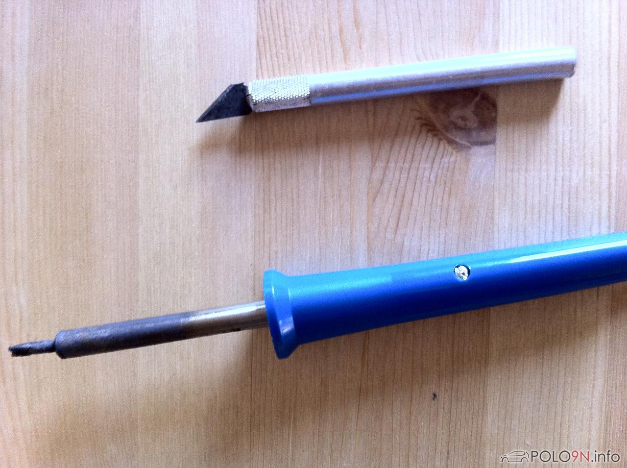

Werkzeuge:
- ein scharfes Messer (Skalpell)
- einen Lötkolben
- Strom
- Geduld !

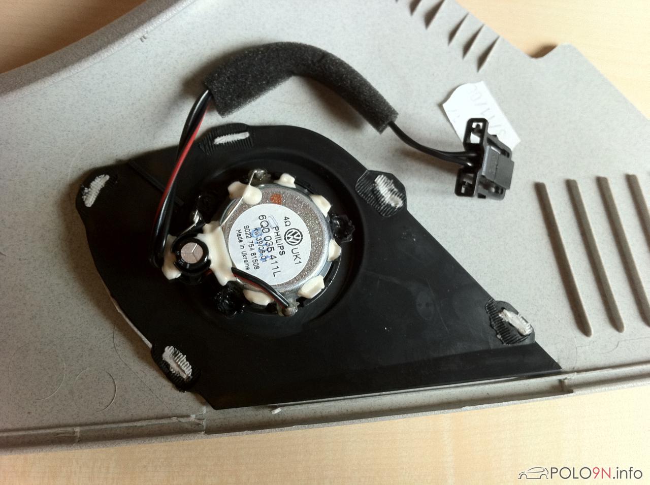

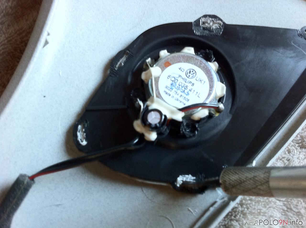

(1) Hier seht ihr das die kunststoffhalterungen für die Hochtöner erhitzt werden um zu halten:
(2) Jetzt nimmt man ein Skalpell oder ein scharfes Messer und schneidet die Befestigungen der Hochtönerplattform aus:
(3) Jetzt schnitzt ihr die "Löcher" in der Hochtönerplattform noch soweit aus, dass ihr diese problemlos auf die neue A-Säule draufstecken könnt.

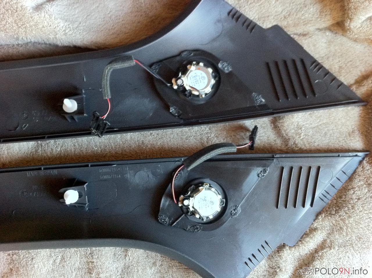

(4) Jetzt legt ihr die Hochtöner passend in die A-Säule, schnappt euch einen (natürlich bereits warmen) Lötkolben und streicht vorsichtig die Aufnahmestäbchen runter bis diese mit der Plattform verschmelzen. Das sollte dann ungefähr so aussehen:
(5) Wenn ihr fertig seid, lasst es noch abkühlen und schüttelt die Verkleidung ein wenig ... nich das es später klappert wenn ihr die A-Säulen eingebaut habt. Das fertige Ergebnis sollte so wirken:
(6) Einbauen und lange Freude haben !
--> Tipps zum Einbau: Nehmt den unteren weissen Befestigungsstift am besten raus, hab die A-Säule nie mit dem eingepasst bekommen. Schiebt die A-Säule zuerst unten im Amaturenbrett rein, dann steckt ihr das Hochtönerkabel ein. Nun klipst ihr sie mit viel Feingefühl in die oberen beiden Löcher rein. (Ruhig ein wenig rumprobieren, wenn er falsch drin ist seht ihr es schon -dann biegt sich die Abdeckung an der Stelle wo die Hochtöner sitzen! Dann einfach nochmal rausziehen und von vorn beginnen!)
Viel Spaß mit euren neuen A-Säulen !

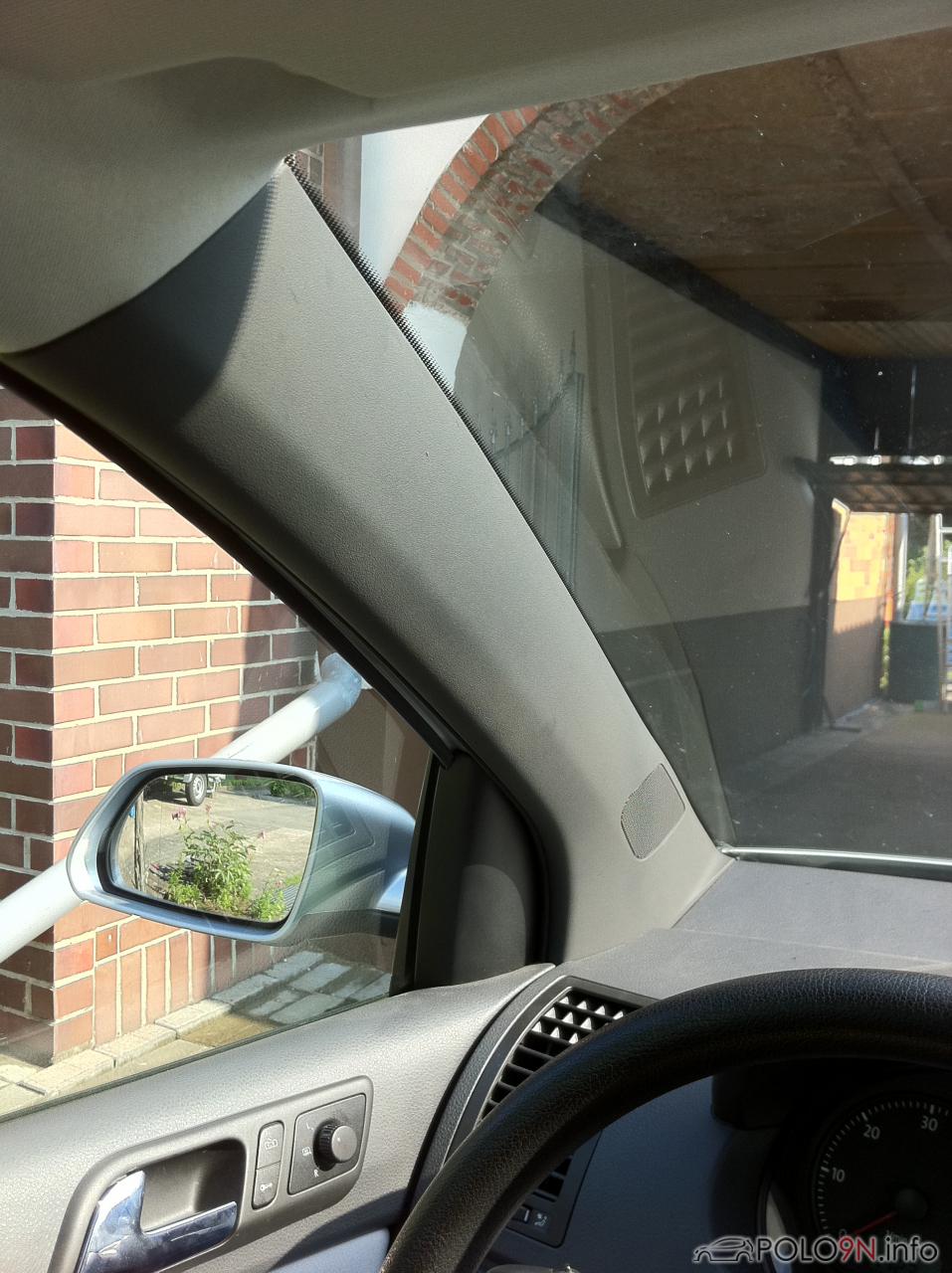

Hier noch ein paar Impressionen von meiner Einbauaktion:
(Und ja! Der GTI Innenraumumbau folgt noch :D so wird es garantiert nich gelassen :P )

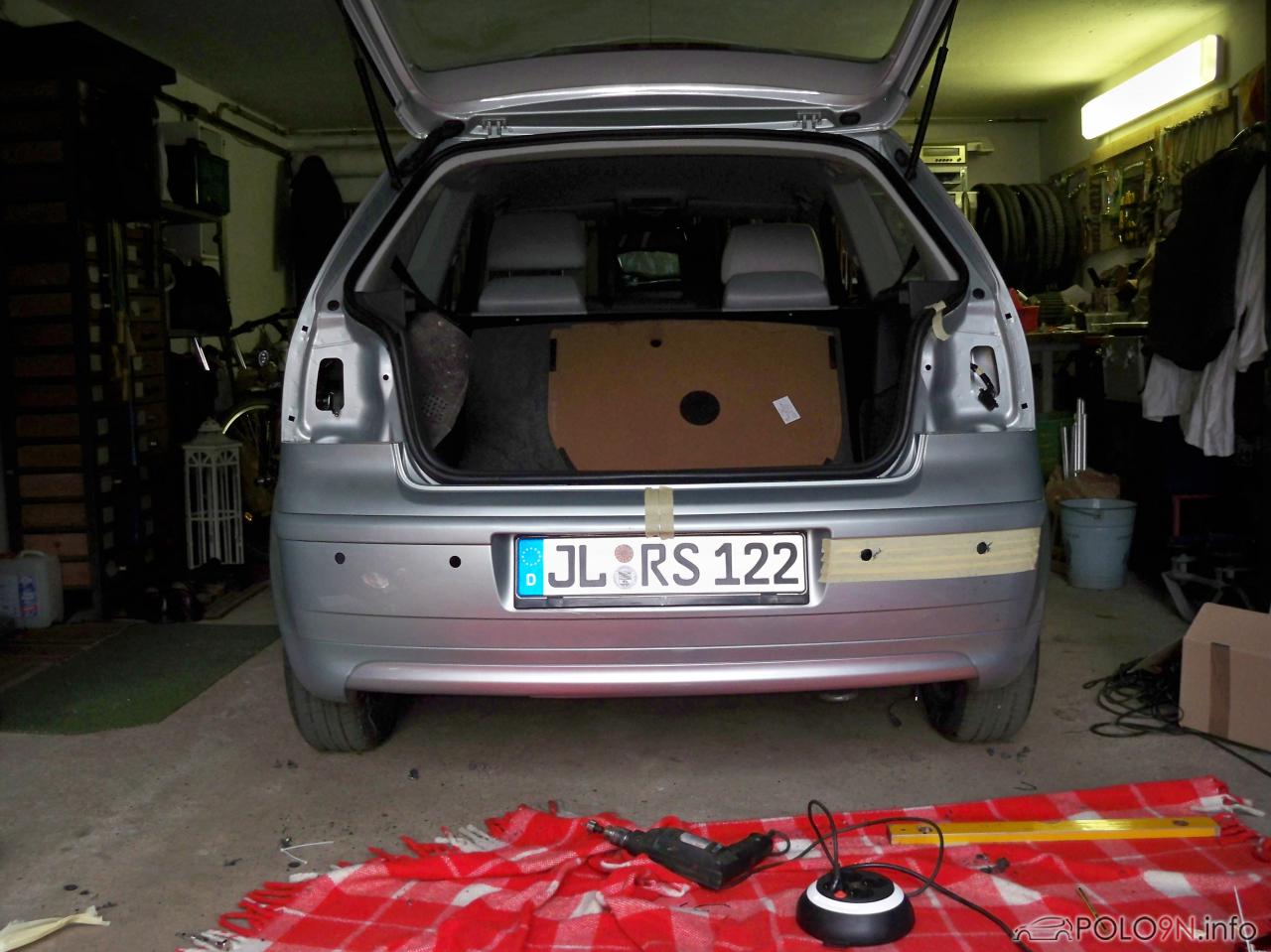

ANLEITUNG ZUM EINBAU EINER EBAY-EINPARKHILFE
Ich hab eine Weile überlegt welche Einparkhilfe ich nehme, original VW oder einfach nur etwas aus dem Zubehörprogramm. Nachdem ich ein paar Bilder der originalen gesehen habe -die nicht gerade unscheinbar ist- entschied ich mich statt 200€ nur 30€ zu investieren und dafür noch ein Display zu erhalten.
(1) Zuerst habe ich den hinteren Stoßfänger abgebaut.

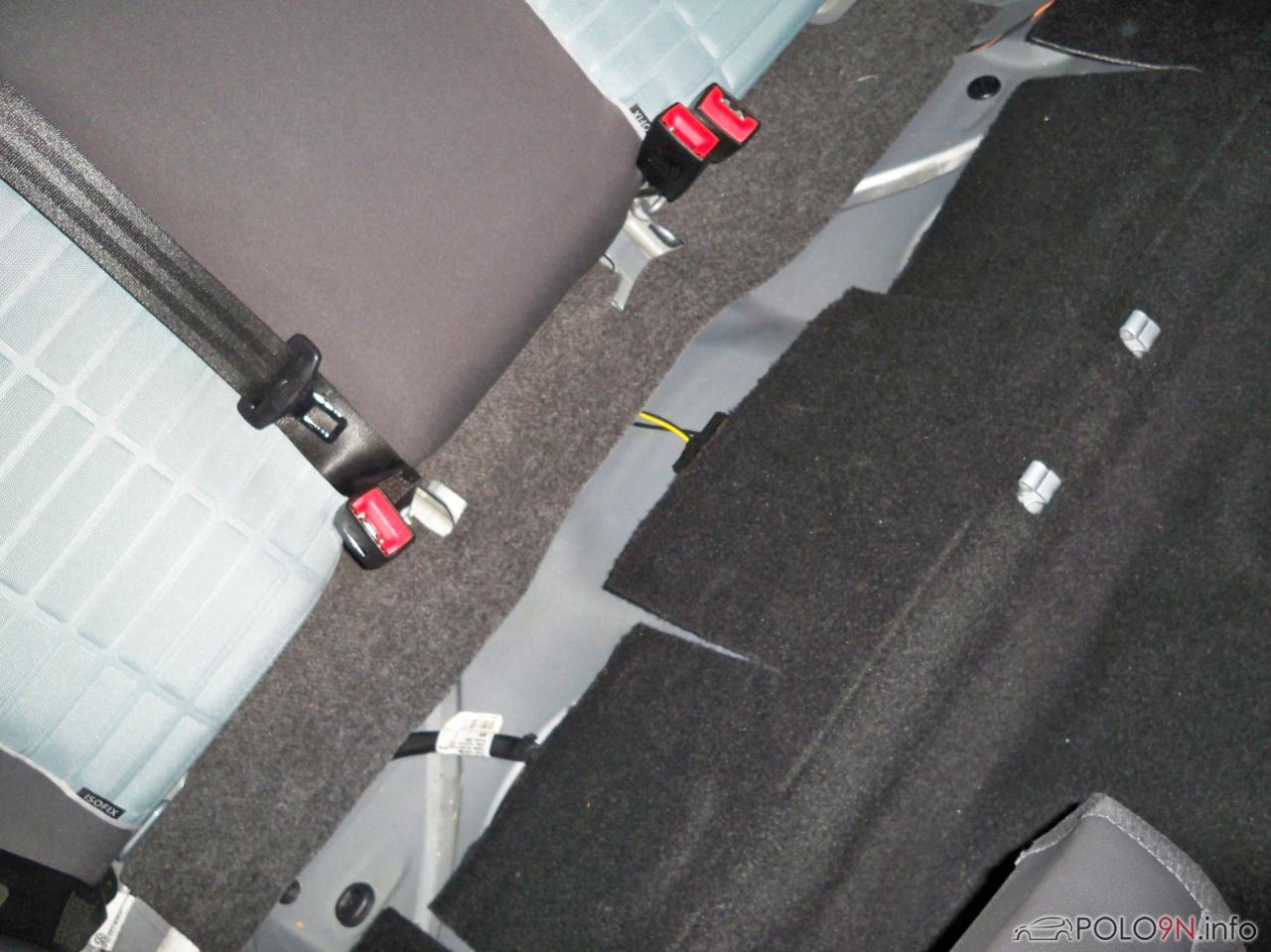

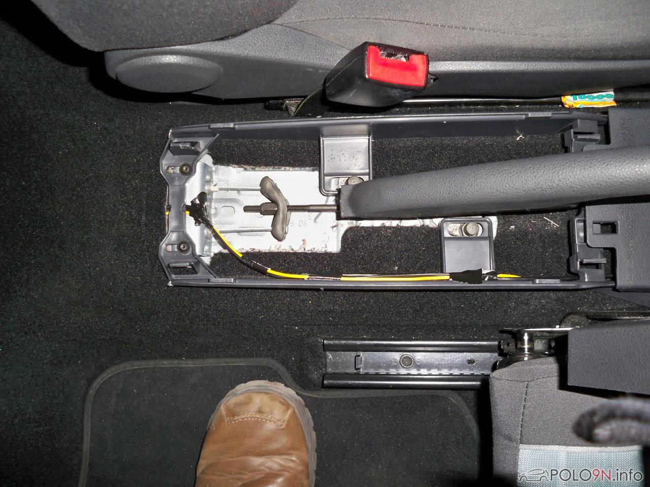

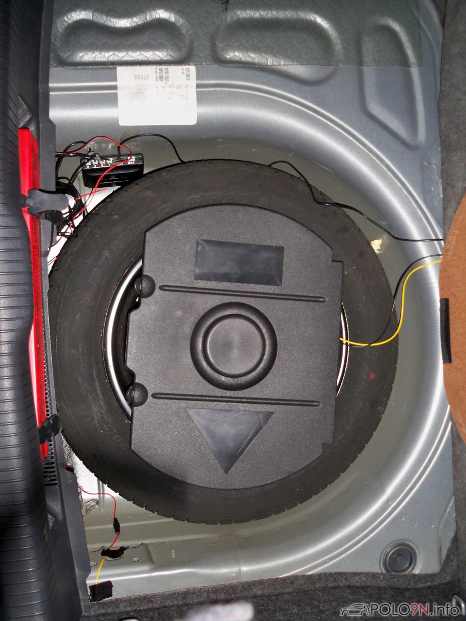

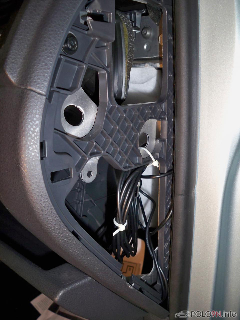

(2) Dann das Steuergerät im Kofferraum befestigt und die Sensorenkabel durch die unteren Entlüftungsklappen nach draussen ziehen
(3) Das Displaykabel habe ich unter der Mittelkonsole nach vorne gezogen, dann unterm Handschuhfach an der A-Säule der Beifahrerseite entlang hoch zur Innenleuchte.

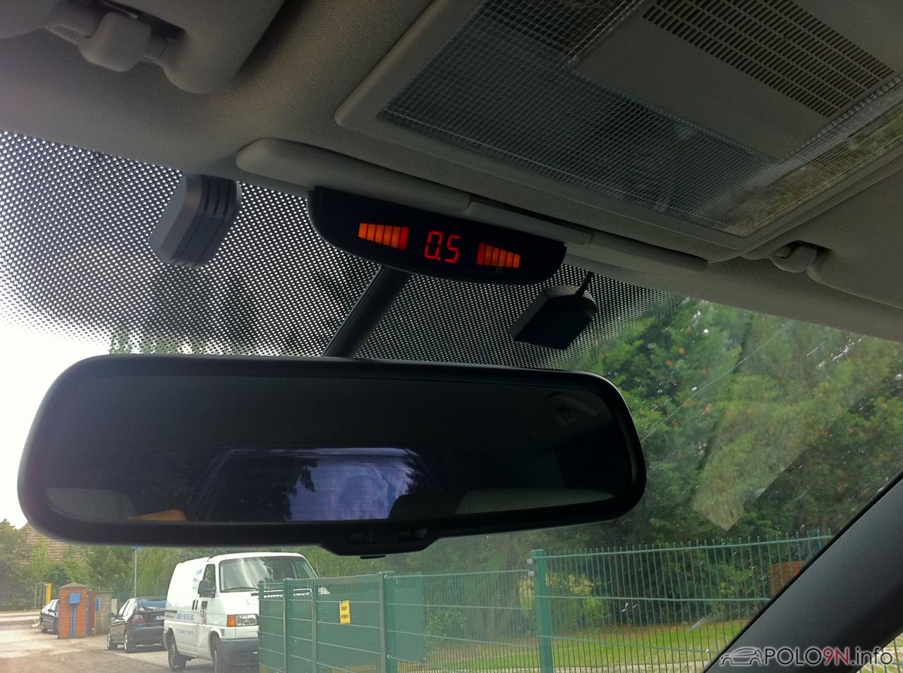

(4) Hier seht ihr das angebrachte Display

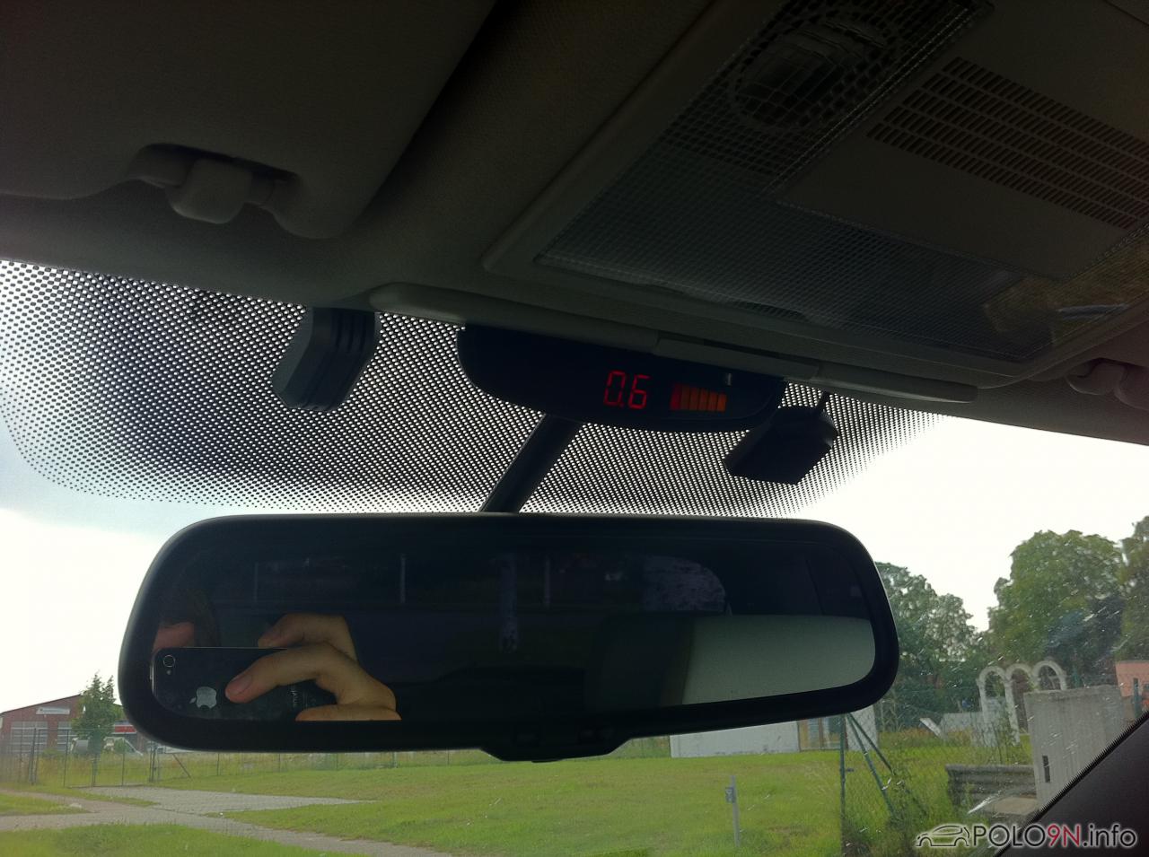

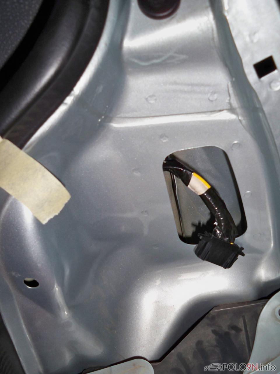

(5) Den Strom zieht ihr euch am besten direkt von der Rückleuchte. Ich hab die Platine abgelöst und dann rückvollzogen welcher Anschlüss der für das Rückfahrlicht ist (der untere schwarz-blaue) - Masse kriegt ihr von einer Schraube hinter der Kofferraumverkleidung auf der Beifahrerseite die ist gleich hinterm Sanikasten.
Anm. zur Befestigung am Rückleuchtenstecker: der Stecker kann an der Seite geöffnet werden wie ein kleines Fach so das man freien Blick auf die Kontakte hat. Ich hab das Kabel dann direkt auf den Kontakt gelötet. So ist es später rückbaubar wenn ihr das Auto mal verkaufen wollt und der nächste Besitzer die PDC nichtmehr haben möchte)

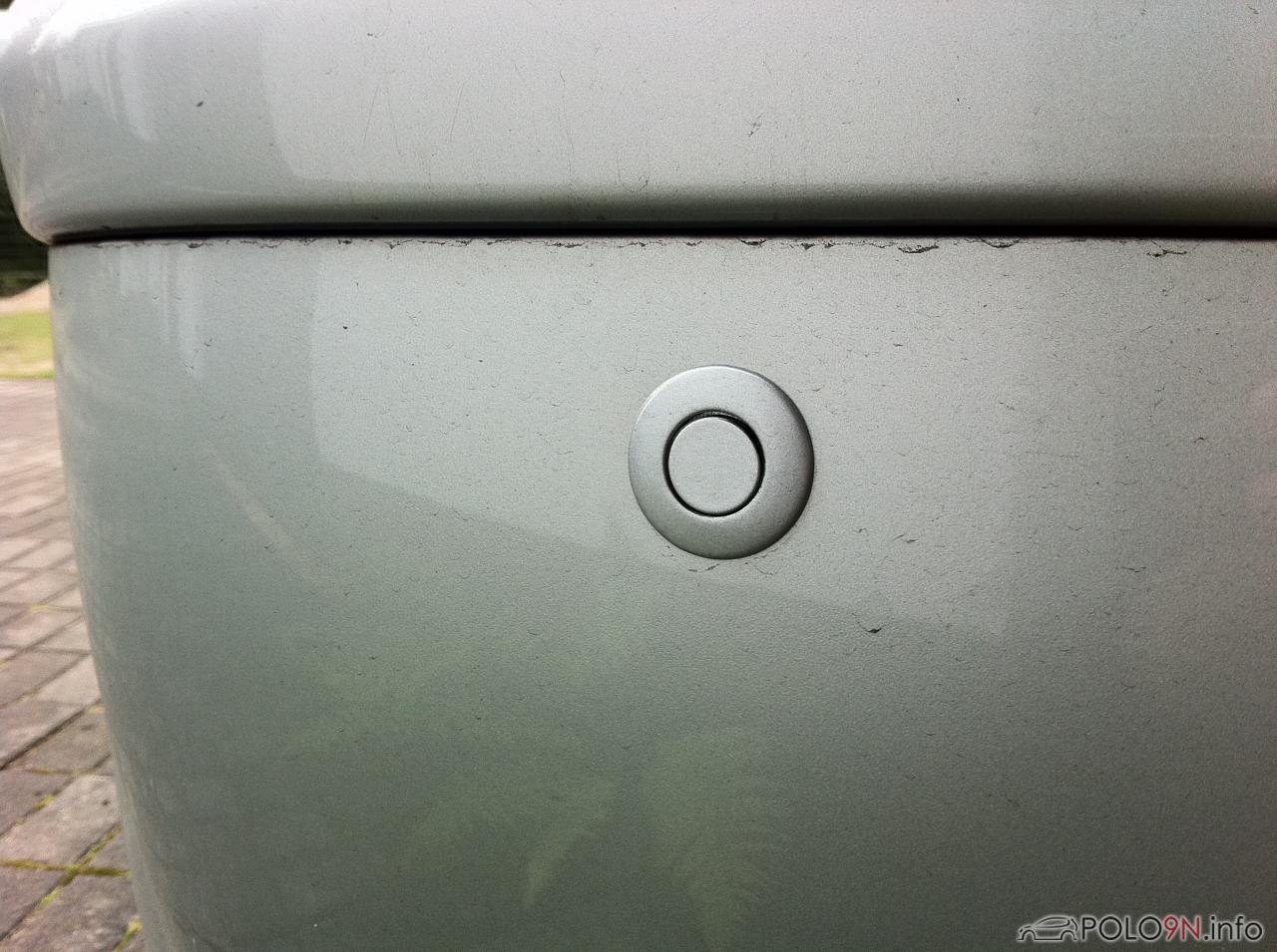

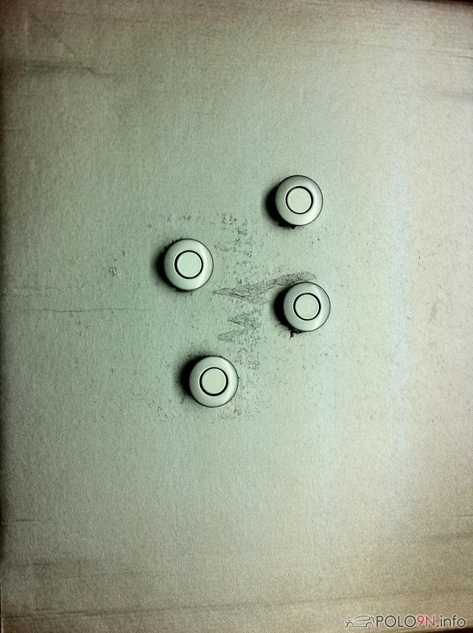

(6) Jetzt hab ich die Heckstossstange wieder angebaut und abgemessen wo ich für die Sensoren bohren muss (der passende Lochbohrer liegt der PDC bei). Am besten klebt ihr Kreppband auf die Heckstossstange und bohrt erst danach, so könnt ihr verhindern das der Lack bricht, nehmt auch einen Bohrer der stufenlos drehen kann so das ihr schön langsam reinbohren könnt).
Die Sensoren sind übrigens problemlos lackierbar, das hier sind 4 Schichten Farbe und eine Schicht Klarlack:
(7) Jetzt habe ich alle Verkleidungen wieder angebaut und die Heckstossstange befestigt. Das fertige Endergebnis sieht so aus:

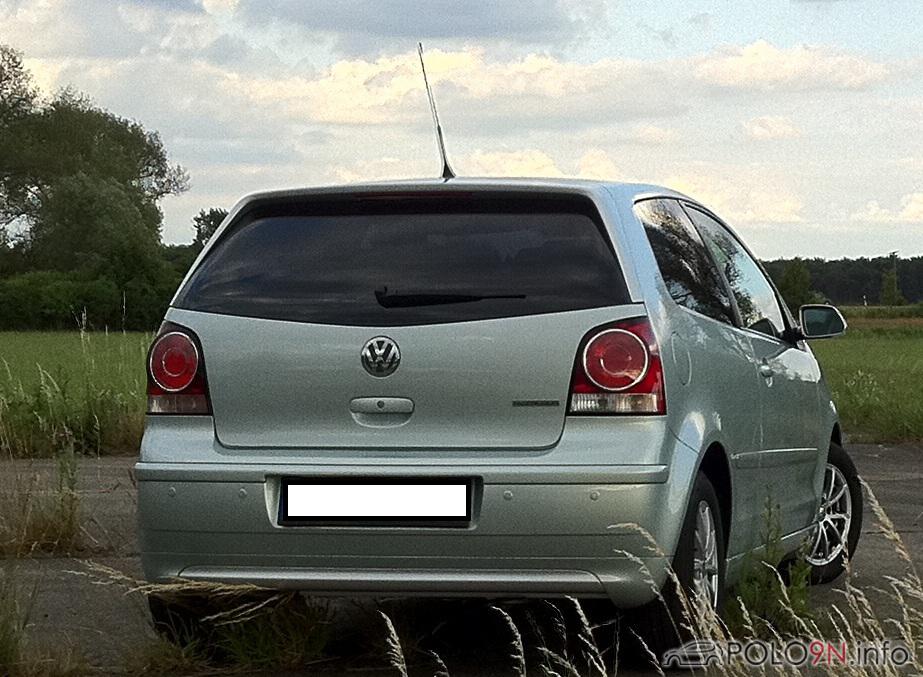

Super Umbau! :)

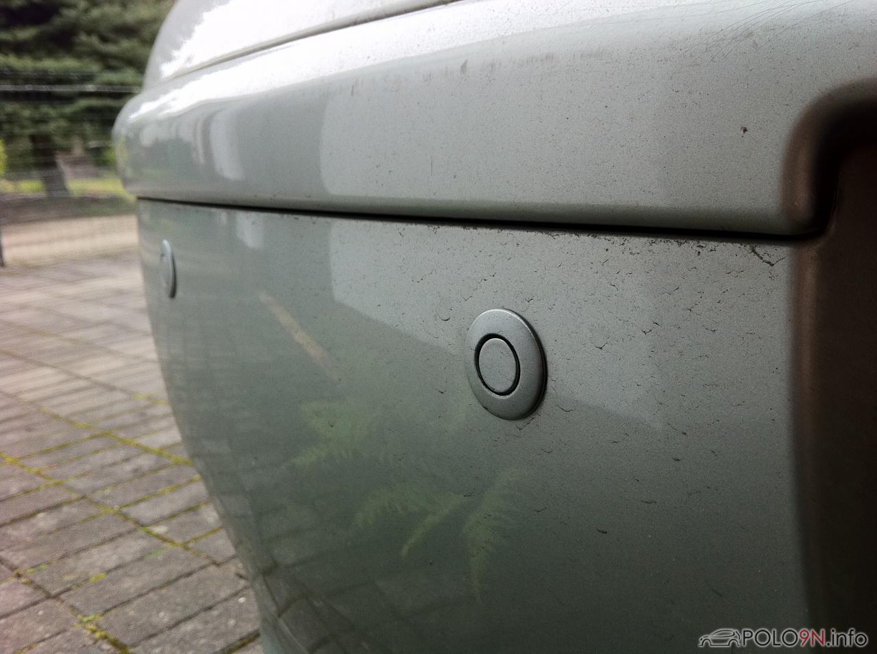

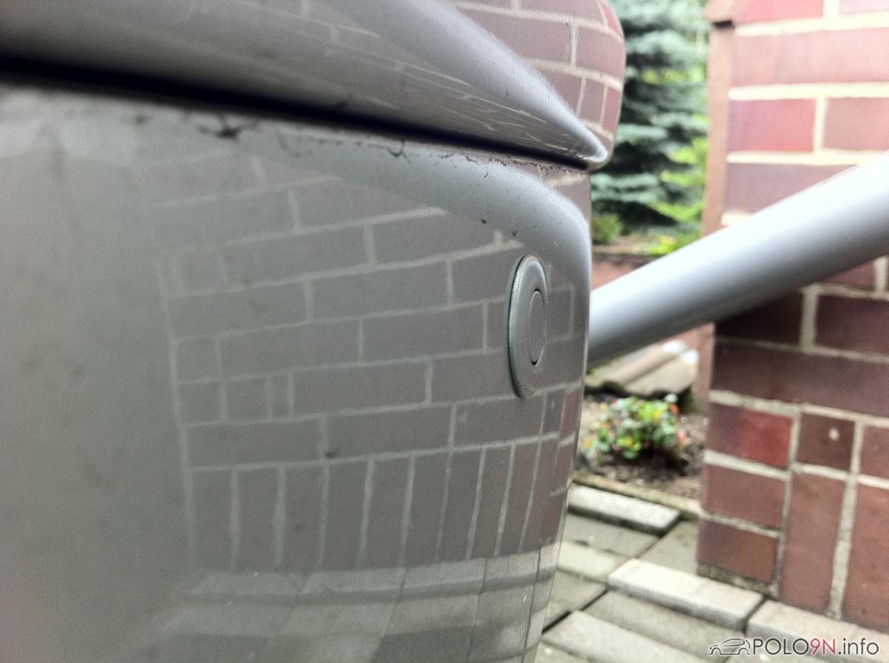

Hast du mal ein näheres/größeres Bild von den Sensoren in der Heckstoßstange?

Super Umbau! :)
Gerne, hier gleich 3 (leider isses ein bisschen dreckig, hier wars nich schön heute- ich hoffe die reichen dir :( wenn du willst kann ich nochmal bessere machen wenn der kleine sauber ist):

Ungelesener Beitragvon Lampe » 12. Jul 2011, 00:38

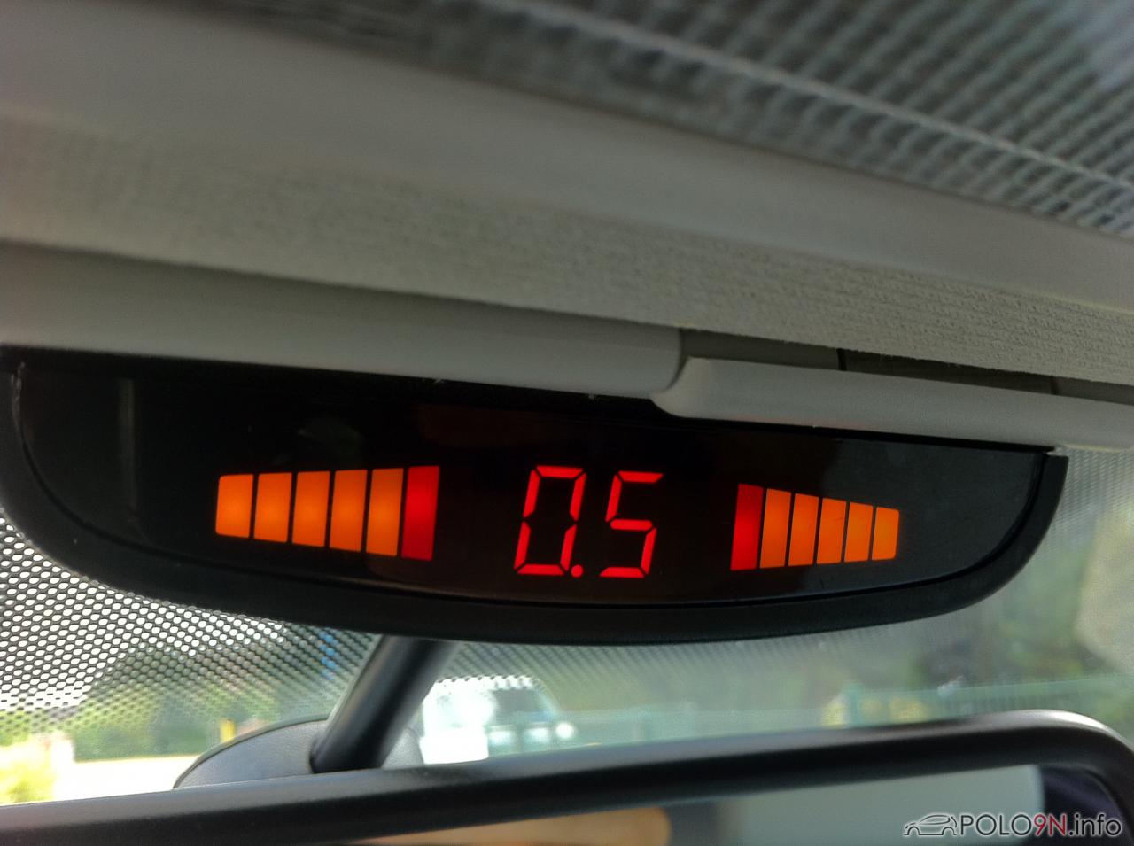

Nein Nein die reichen mir. Ich wollte nur schauen wie weit die Sensoren rausstehen - wider ewarten doch alles annehmbar und sehen recht oemmäßig aus!
Btw. hast du mal nen Bild von dem Display im aktiven Zustand? :top:
Hier, auch gleich wieder drei :D wenn der Himmel erstmal in schwarz ist wird die nahezu unsichtbar sein.
Beste iPhone qualität :D :D :D
