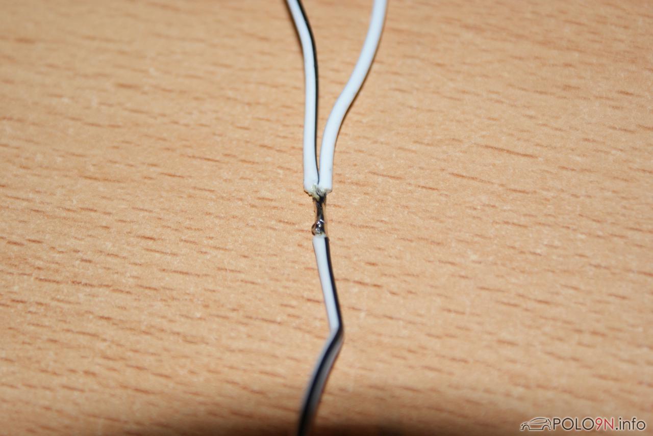

Nun die Kabel für das ZV Steuergerät. Hier benötigen wir das weiße und das schwarz/weiße Kabel. ( Ist die Komfortfunktion erwünscht auch noch das grüne Kabel )
:!: Wichtig: damit die ZV auch öffnet muss unbedingt ein 180Ω Widerstand in die Leitung eingelötet werden! Dieser ist nicht immer im Lieferumfang enthalten.
Jetzt muss das weiße mit dem schwarz/weißen Kabel verlötet werden. Eins davon sollte gekürzt werden (hier wurde das weiße gekürzt). Falls die Komfortfunktion erwünscht ist, muss zusätzlich das grüne Kabel angelötet werden.
Das ganze schön mit einem Stück Schrumpfschlauch isolieren.

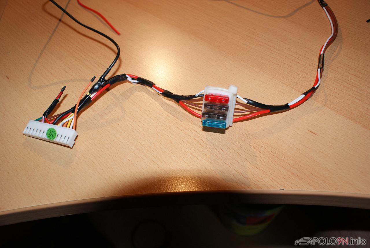

3. Die beiden braunen und das rote Kabel beiseite legen und zu einem Zweig zusammenfassen.
Jetzt haben wir soweit alle erfoderlichen Kabel sortiert und soweit erforderlich miteinander verlötet. Alle anderen Kabel am Inca-Stecker werden nicht bennötigt und können daher abgeschnitten oder ausgepinnt werden. Ich habe die Kabelenden zusätzlich mit Schrumpfschlauf abisoliert.
Seit ihr fertig sollte euer Kabelbaum nun in etwa so aussehen:
Die Stecksicherungen habe ich zu einem Sicherungs-Block zusammengefasst.
4. Steckprobe! Plug&Play ist bei Inca anscheinend ein Fremdwort. Überprüft ob der mitgelieferte
Stecker ( 13 polig ) in die Buchse im Inca Steuergerät passt (evtl 14 polig). In diesem Fall sind die Stecker inkompatibel! Nach einem Anruf bei Inca-Pro wurde mir gesagt, dass der freie Pin noch für Zusatzfunktionen geplant sei :fuck: .
Lösung des Problems: die linke Nase des Steckers mit einem Cutter-Messer entfernen. :top:
Der Stecker kommt dann später ganz nach rechts, der linke Pin bleibt frei.

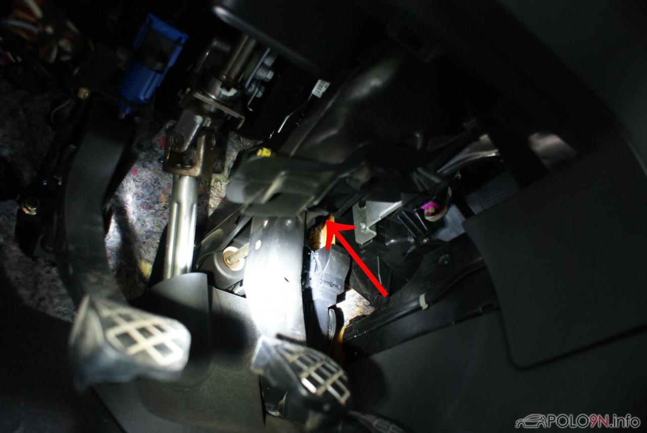

Zu erst die Abdeckung des Sicherungskastens entfernen.
Kabelbaum oberhalb des Sicherungkastens plazieren und die Kabel in den Fußraum ziehen.
Das ZV Steuerkabel unseres Kabelbaums muss an das weiß/blaue Kabel der ZV Zuleitung am
Komfortsteuergerät. Um besser dort dran zu kommen sollte man den Luftverteiler für den Fußraum ausbauen. Dieser ist nur an einer Torx-Schraube befestigt
Jetzt kommen wir leichter an den Stecker ran und ziehen ihn ab.
Das Zuleitungskabel der Inca habe ich mittels Quetschverbinder an das weiß/blaue Zuleitungskabel am Stecker der ZV Steuergeräts verbunden. Besser ist es zu löten, jedoch ist es im Fußraum sehr eng und ich mochte nicht noch mit einem heißen Lötkolben die Verkleidung anschmelzen .
