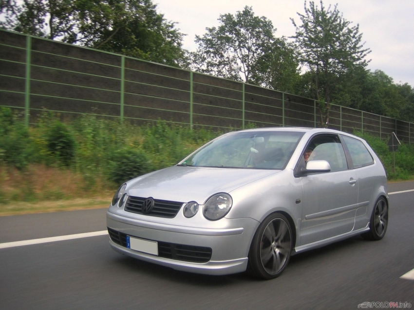

Aber kommen wir zu den Veränderungen, die das letzte Jahr mit sich gebracht hat. Ich wollte dem Polo schon immer etwas mehr Leben einhauchen, als die serienmäßigen 75 Sauger-PS hergaben... Da das mit dem Sauger-Tuning so eine Sache ist, war für mich schnell klar, dass irgendwann einmal der Tag kommen würde, an dem ich mich von meinem Polo trennen müsste um meinen Leistungswunsch zu erfüllen... Halt! Den Kleinen weggeben kam für mich nicht in Frage, da er mir aus persönlichen Gründen sehr viel bedeutet.
Was bleib mir also anderes übrig, als mich nach einem anderen Aggregat für ihn umzusehen? Damit das hier nicht zu einem Roman verkommt noch kurz zwei letze Bilder aus 2011. Zum einen von der Einfahrt zum MT und das andere mit dem Ibiza SC meines Besten :top:
Wie das Schicksal es so wollte, hatte ich Glück und konnte zum richtigen Zeitpunkt ein Technikpaket ergattern, welches hier im Forum angeboten wurde... (Danke an Silverskyter an dieser Stelle :hurra2: ) Was genau in den Polo Einzug hielt, dazu komme ich gleich :keule:
Leider war es mir aufgrund beruflicher und privater Umstände zu dem gegebenen Zeitpunkt nicht möglich den Umbau in Eigenregie durchzuführen. Es stand ein großes Ziel im Raum. Der Wagen sollte pünktlich zum Wörthersee 2012 fertig sein. Mit dem Kleinen an den See zu fahren habe ich mir vorgenommen, seit dem ich den Wagen besitze. Leider hat es durch die Ausbildung und Arbeit bisher nicht geklappt.
Was also tun? Nach einigen Recherchen und mehreren Telefonaten hatte ich eine Möglichkeit gefunden, die das Ziel See 2012 mit neuem Motor in greifbare Nähe rückte. Also wurde der Polo auf einen Trailer geladen und ab ging die große Fahrt...
Wohin überhaupt fragt ihr euch jetzt sicher? Nach Krefeld zu unserem Dirk von XBM.
Durch die überaus positiven Referenzen in diesem und in anderen Foren sowie einem Vorabbesuch in seinen heiligen Hallen, war ich überzeugt meinen Kleinen in gute Hände zu geben. Der Termin mit dem See fiel aus verschiedenen Gründen leider trotz aller Hoffnungen wieder mal flach, aber Dirk lieferte mir natürlich das, was wir beide uns gemeinsam überlegt hatten:
Einen kompeltten Motorumbau vom 1.4l 16V BKY auf einen 1.8l T BJX aus einem 2006er Polo 9n3 GTI. Es blieb nicht bei einem einfachen Techniktransfer... Mit dem neuen Motor und dem dazu passenden Getriebe hielten noch einige Leckerbissen ihren Einzug in den Polo. Unter anderem:
- XBM Software Stufe 1 und 2
- KW Variante 2 INOX (XBM Edition) + nachgerüstete Cupra Federauflagen
- ein Anti-Lift Fahrwerksbuchsen-Set von Super Pro (Lenkgetriebe und Drehmomentstütze folgen in diesem Jahr
- eine 312mm Polo GTI CUP Bremse mit (EBC Black Dash Scheiben / Yellow Stuff Belägen)
- Umrüstung auf Scheibenbremse hinten (ebenfalls EBC)
- eine handgefertigte XBM/Hiller 70mm Edelstahl AGA ab Turbo ( inkl. Downpipe, 200 Zellen Metallkat und 2x70mm 45° RS4 look Endrohren, die fast nicht sichtbar sind ;-) )
- verstärke Kupplung von Sachs
- Forge Ansaugschlauch, Ladeluftschlauch, BOV, Wastegate, etc.
- Pipercross Luftfilter
und noch einige andere Kleinigkeiten :hurra2:
Eine Leistungsmessung ergab unter katastrophalen Bedingungen (Hallentemperatur von 34°C) eine Leistung von knapp 200PS. Ein neuer Versuch folgt in diesem Jahr, wenn einige weitere Optimierungen umgesetzt worden sind.
Vom Erscheinungsbild her lässt lediglich der Blick auf die vordere Bremse darauf schließen, dass es sich nicht um einen normalen 9n mit max. 130 Diesel-PS handelt :twisted:
Mir gefällt es einfach besser, wenn man dem Kleinen nicht ansieht, dass er gut nach vorne maschieren kann, wenn er denn möchte, bzw. ich ihn lasse ;)
