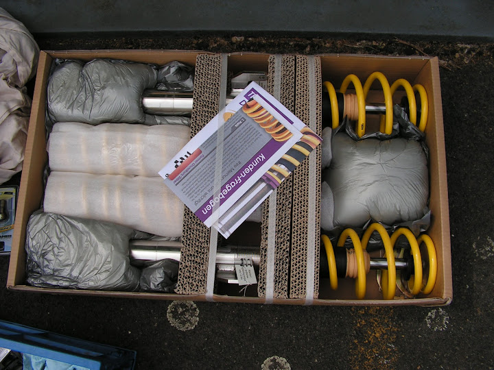

Im Sommer 2008 überkam es mich nochmal und ich habe die H&R Federn entsorgt.
Einzug hat ein FK-Gewindefahrwerk gehalten... Aber nach kurzer Fahrt damit war ich so gar nicht zufrieden mit dem Fahrverhalten und habe es kurzerhand gegen ein KW Var.1 Inox-Line getauscht. Ich bereue den Tausch noch immer nicht !! Bin sehr zufrieden mit dem Fahrwerk und würde die paar Euronen immer wieder gerne ausgeben.

Nach dem Einbau des KW Fahrwerks hatte ich nochmal einen anderen Satz Felgen probiert. Borbet BS mit den Abmessungen von 9x16 Zoll wollte ich sowas immer mal testen.
Irgendwie Geschmackssache.... Anders eben.

Dann musste ich noch die Vorderachsfedern tauschen, da es vom KW-Var.1 auch eine GTI-Variante gibt mit erhöhter Achslast.
Und so stand der TÜV Abnahme nichts mehr im Wege.
