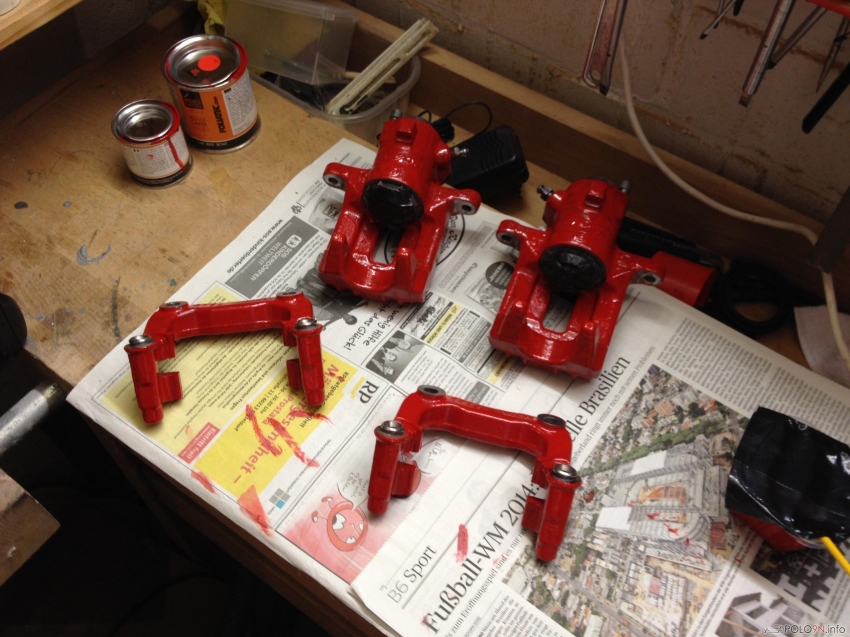

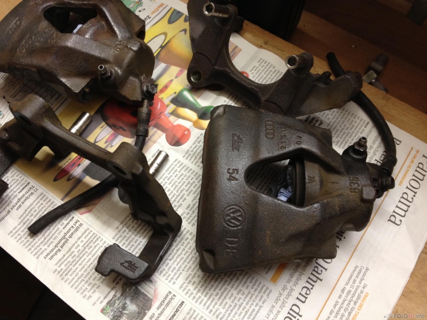

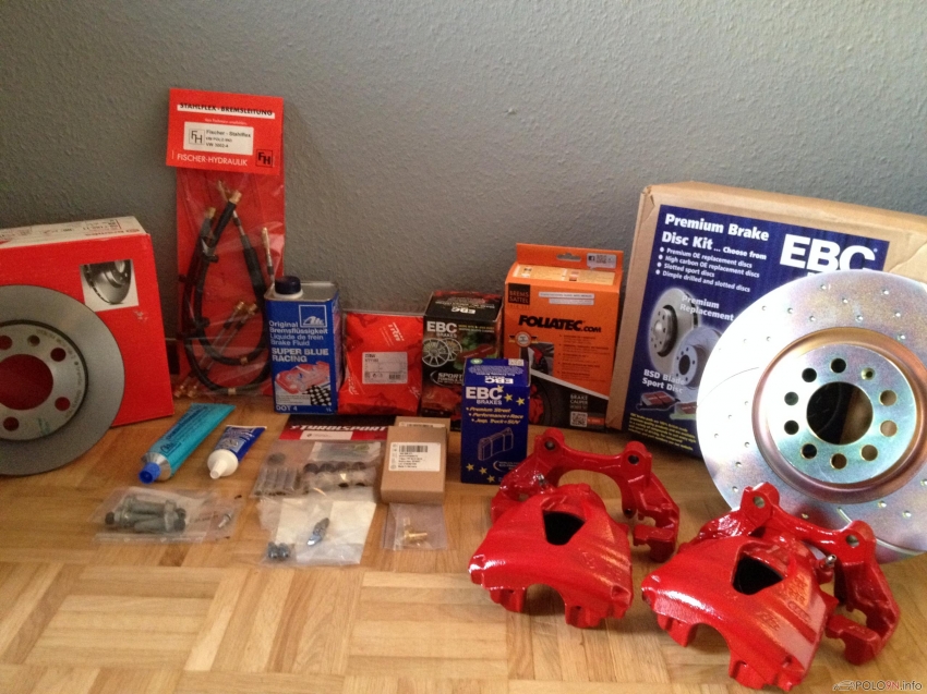

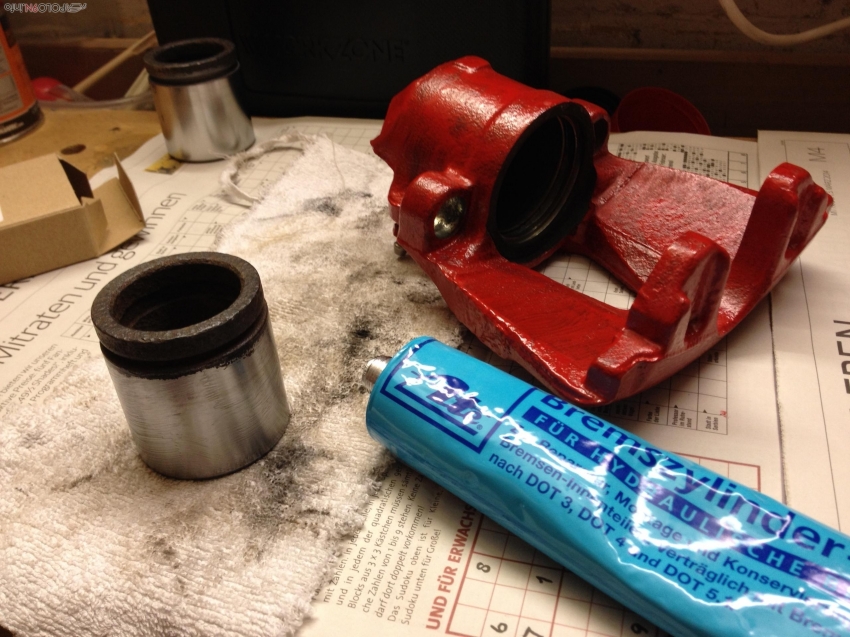

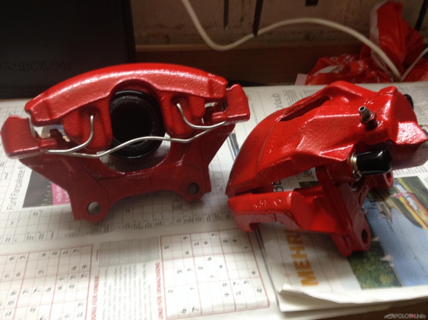

So, nach langem Sparen und einiger Arbeit gibt es endlich etwas neues! ;)
Meine Bremsen waren absolut platt und da ich auf Dauer in Richtung 200PS gehen möchte, wollte ich gerne vorne auf die CUP Bremse umrüsten.
Hier also erst einmal alles, was ich verbaut habe:
Viele Leute reden nicht über’s Geld, was ich auch verstehen kann, aber ich liste hier trotzdem mal die Preise mit auf. Falls jemand gleiches vorhat, kann er direkt sehen, ob er woanders zu viel bezahlt. Für meinen Bremsenumbau habe ich mir also folgendes besorgt:
EBC Turbo Groove Scheiben vorne 312mm (210€)
Brembo Coated Disc Scheiben hinten 232mm (37,50€)
EBC Redstuff Beläge vorne ohne VWK (107€)
EBC Redstuff Beläge hinten ohne VWK (77€)
ATE Super Blue Racing Bremsflüssigkeit (18,80€)
Fischer Hydraulik Stahlflexleitungen (115€)
Fischer Hydraulik Hohlschrauben (10€)
Gebrauchte Bremssättel aus einem Audi S3 8L (200€)
Zwei Dichtungssätze für die Sättel vorne (40,70€)
Foliatec Bremssattellack Rossorot (20€)
Tyrolsport Führungshülsen vorne (80€)
TRW Führungsbolzen hinten (15€)
ATE Bremszylinderpaste (12€)
ATE Plastilube (5,50€)
4 Entlüftungsventile, 4 Staubkappen, 12 Befestigungsschrauben (ca. 65€)
Bremsenentlüftungsgerät von eBay (30€)

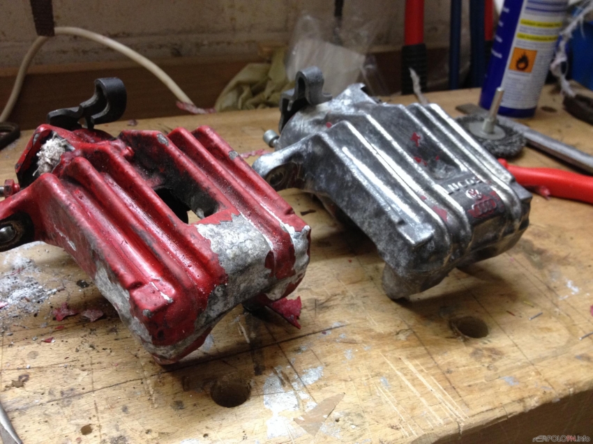

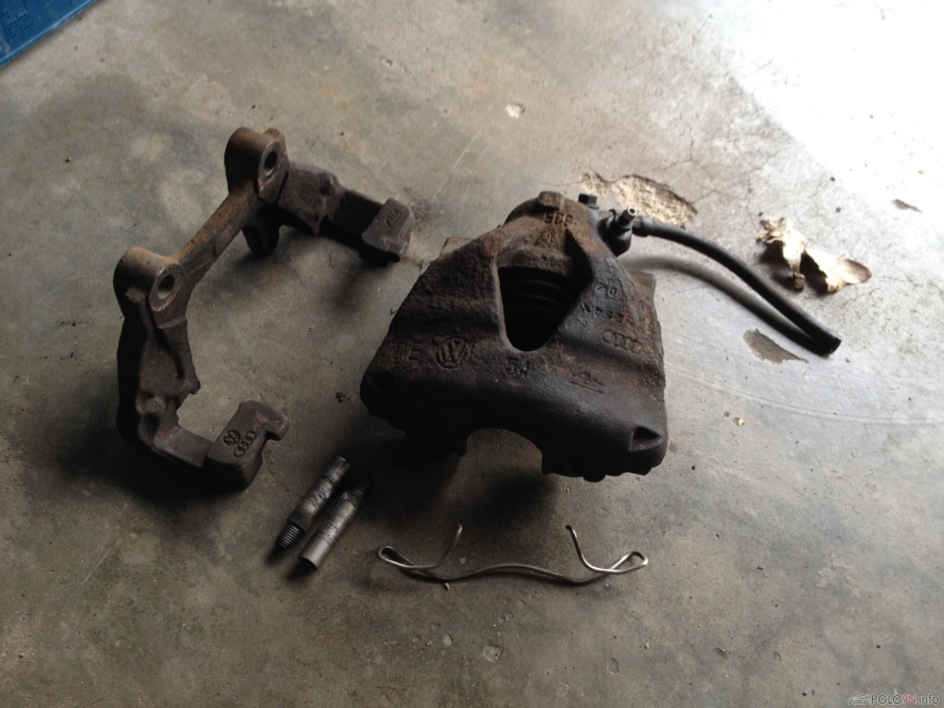

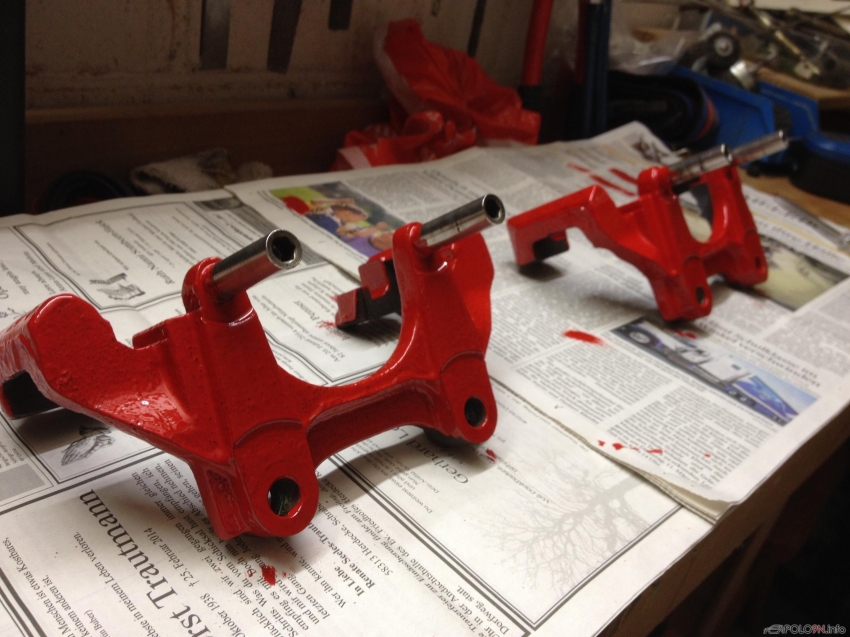

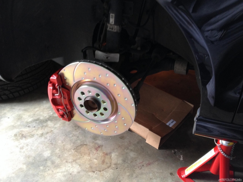

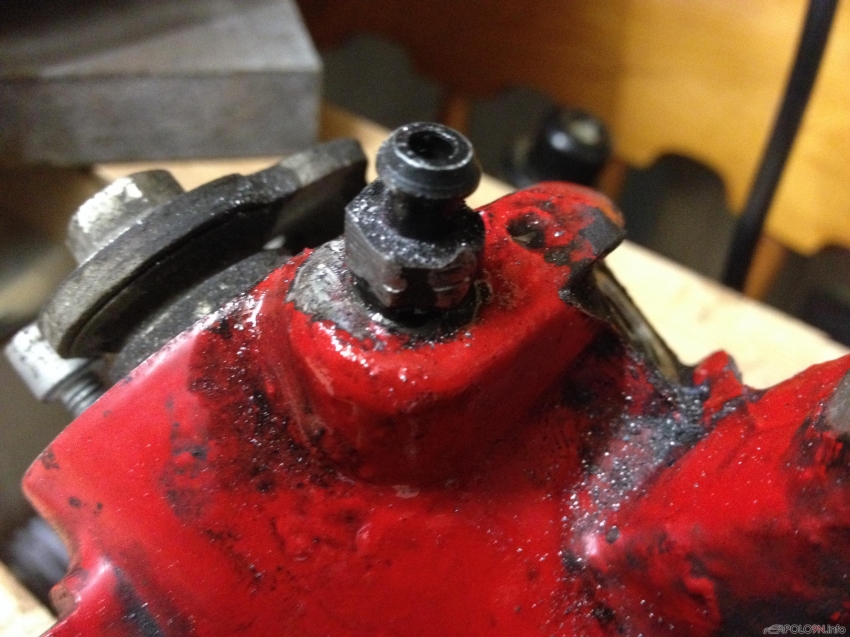

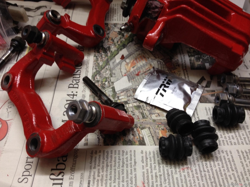

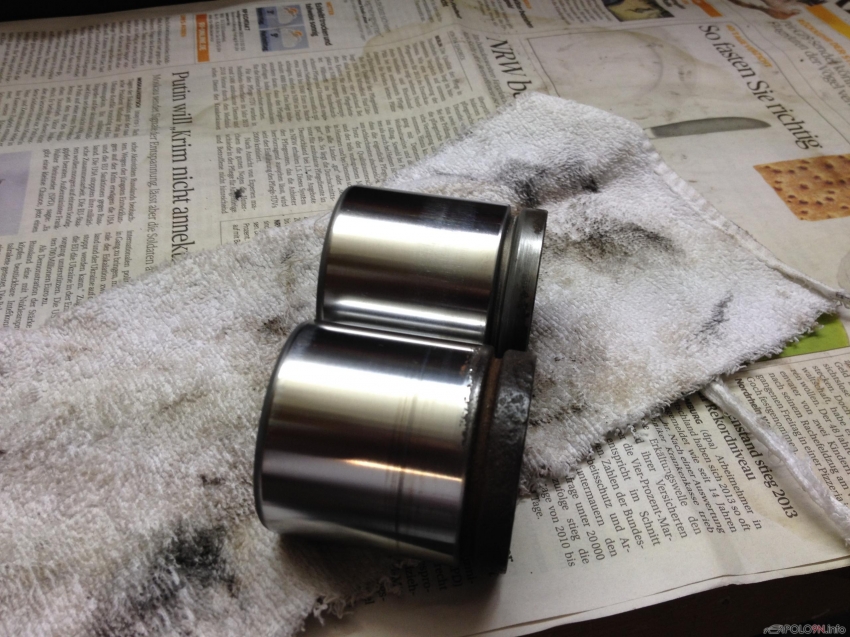

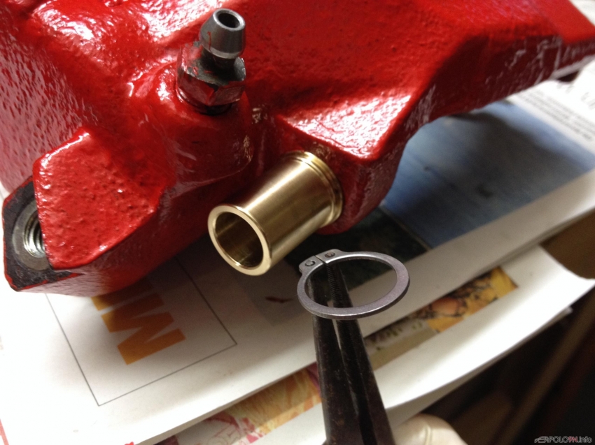

Es ging los mit den neuen, vorderen Bremssätteln, die recht korrodiert waren, als sie angekommen sind. Zuerst habe ich diese mit Drahtbürste, Drahtbürstenaufsatz für die Bohrmaschine und Sandstrahler gereinigt und anschließend per Druckluft die Bremszylinder entfernt. Dann habe ich die Sättel lackiert, den Bremskolben mit Bremszylinderpaste eingeschmiert und ihn zusammen mit den neuen Dichtungen eingesetzt. Zum Schluss habe ich noch die Tyrolsport Führungshülsen und –bolzen eingebaut. Als Tipp kann ich sagen, dass sich die Sicherungsringe mit einer Spitzzange und viel Gewalt spreizen und so montieren lassen.

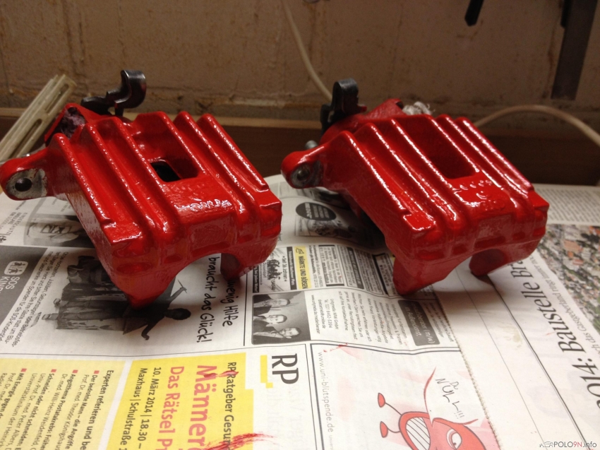

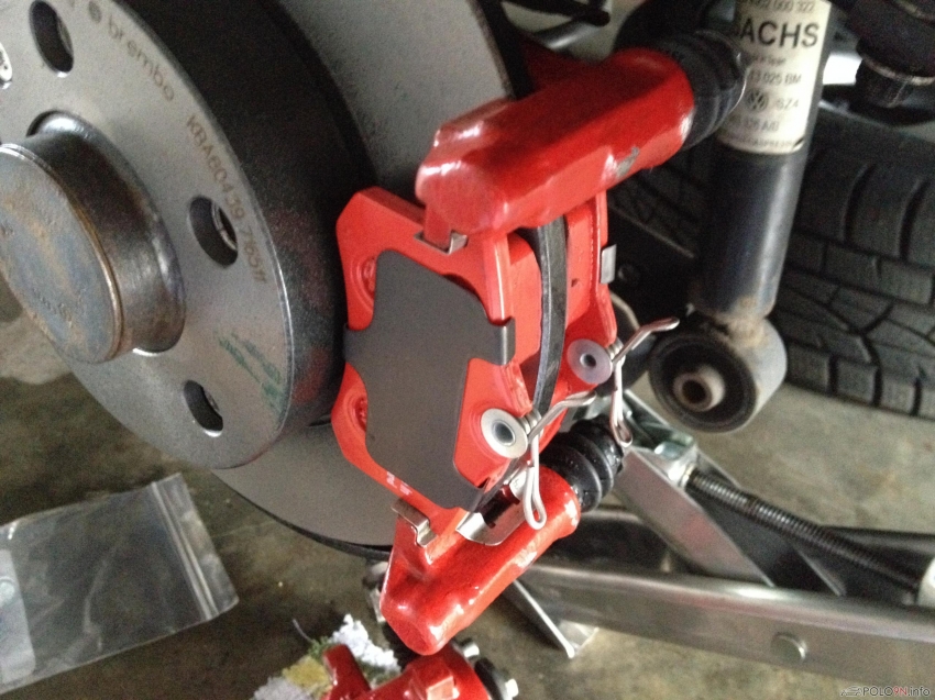

Es ging weiter mit den hinteren Bremssätteln. Diese waren ebenfalls super hässlich ankorrodiert und der alte Lack platze bereits ab. Außerdem sollten sie später die gleiche Farbe haben, wie die vorderen Bremssättel. Beim Ausbau schon die erste Schwierigkeit: Der verdammte Entlüftungsnippel war so ULTRA festgegammelt, dass der um’s Verrecken nicht raus wollte und ich es geschafft habe, seinen Außensechskant-Kopf rund zu drehen. :meschugge: Ich musste die Bremsflüssigkeit also über den Bremsschlauch ablassen. Im ausgebauten Zustand habe ich dann tonnenweise WD40 einziehen lassen und den Kopf auf Schlüsselweite 10 runtergefeilt. Ging immer noch nichts. Also weitergefeilt und einen Engländer angesetzt. Irgendwann verkantete sich dieser und es bewegte sich was. Zum Glück war das Gewinde noch heile und ich konnte den alten Nippel endlich entfernen. Dann habe ich auch die hinteren Sättel mit Drahtbürste und Bohrmaschinenaufsatz gereinigt und lackiert. Dabei habe ich die Dichtung zum Kolben mit dickem Gaffaband abgeklebt, um diese nicht zu beschädigen. Anschließend hab ich den Kolben mit einer Schraubzwinge und einem Maulschlüssel zurückgedreht. Zusätzlich habe ich noch die spielbehafteten Bolzen durch spielfreie ersetzt, ebenso die alten Staubmanschetten und alles gut mit Bremszylinderpaste geschmiert.

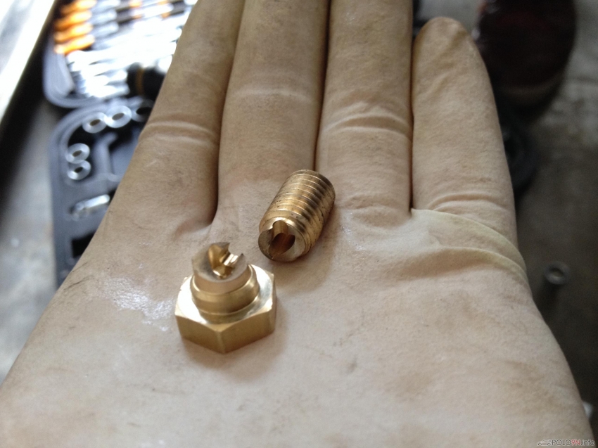

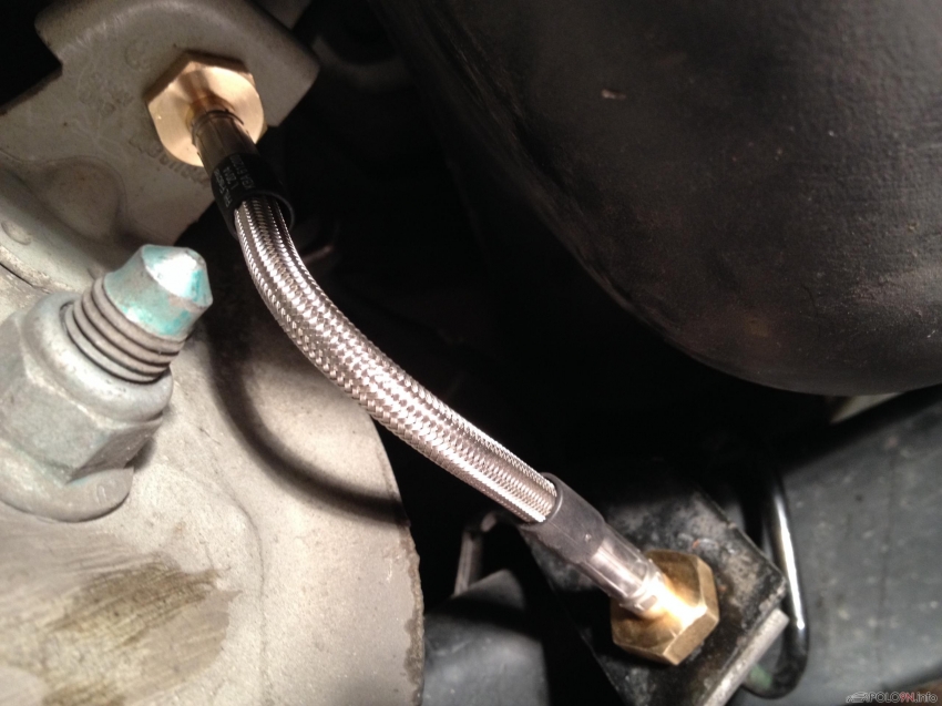

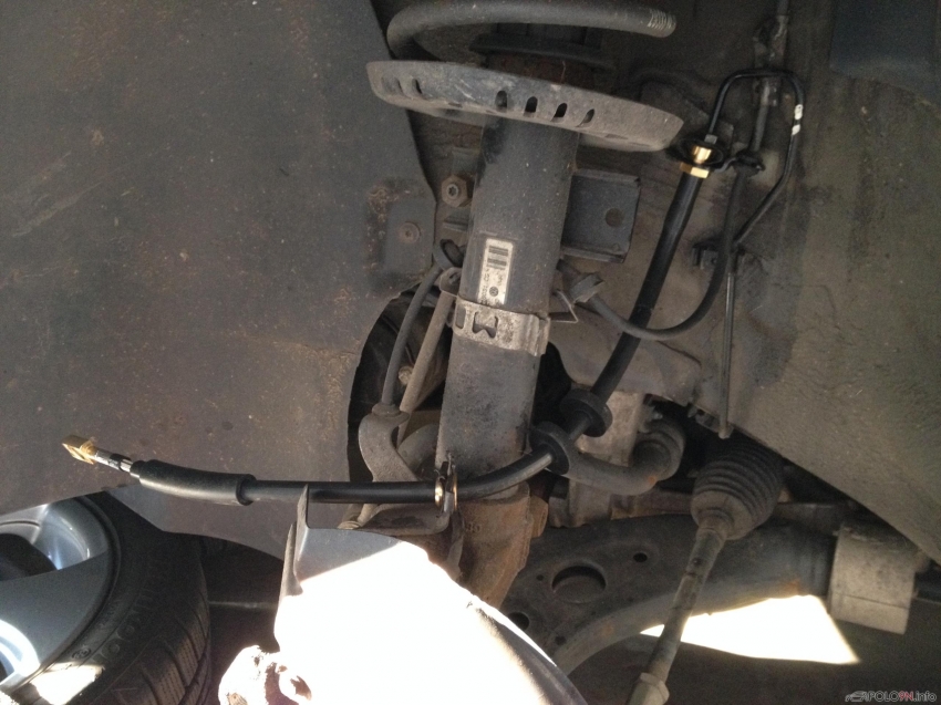

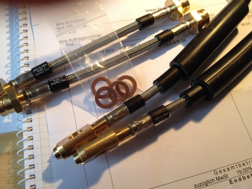

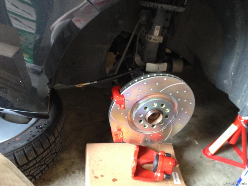

Jetzt ging es an den Einbau der Stahlflexleitungen. Vorne ist das wirklich überhaupt kein Problem, die alten waren schnell aus- und die neuen ebenso schnell eingebaut. An der Hinterachse musste ich feststellen, dass beim Polo die Bremsschläuche zum Sattel hin mit einer Art Presshülse an die Stahlleitungen angeflanscht sind. Also kann man diese leider nicht ohne weiteres wechseln. Die im Kit beiliegenden zwei Leitungen sind für die Überbrückung der Hinterachse gedacht. Dort sitzen auch noch links und rechts jeweils ein Bremsschlauch. Und diese auszubauen war wirklich eine qual. Besonders die Mutter hinten rechts war super schwer (nur von hinten über die Achse) zu erreichen. Den Einbau erleichtert aber dann die Tatsache, dass sich die Mutter einfach mit einem Maulschlüssel festhalten und der neue Schlauch, zumindest an der problematischeren Seite, einfach eindrehen lässt.

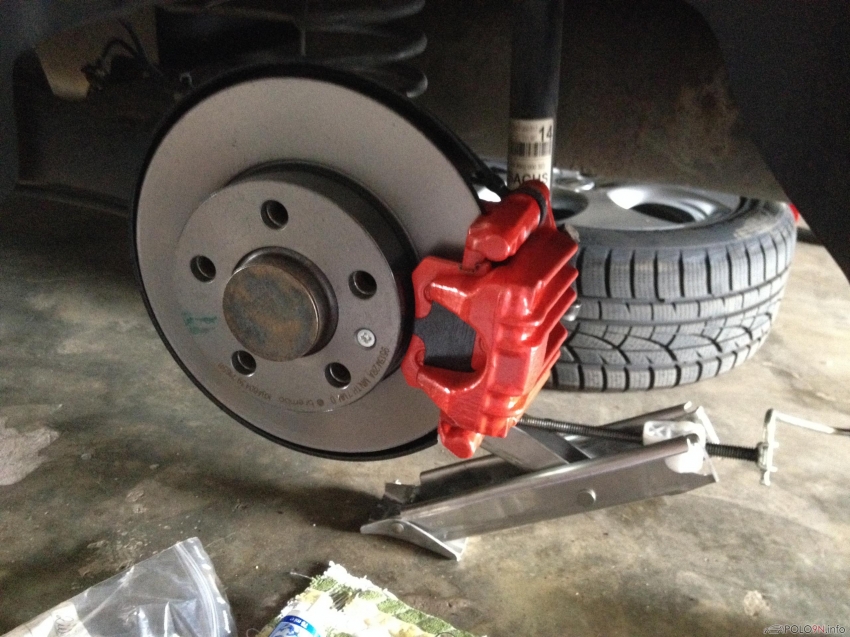

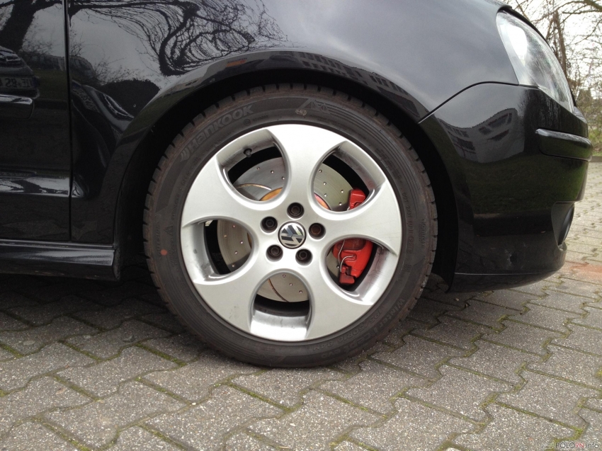

Nun folgte der Zusammenbau der Bremsanlage. Zuerst wurden die Schutzbleche hinten aber noch angeschliffen und schwarz lackiert, dann vorne und hinten die Radnaben gründlich gereinigt und leicht eingefettet, die neuen Scheiben montiert und deren Lochkreis ebenfalls leicht eingefettet. Dann wurden vorne und hinten die Sattelhalter angeschraubt, die Laufflächen und die Rückseiten der Bremsbeläge mit Plastilube bestrichen, die Beläge eingesetzt und die Sättel montiert. Dabei habe ich die Befestigungsschrauben mit 110 Nm und die Führungsbolzen (hinten die Schrauben, welche in die Bolzen gehen) mit 35 Nm angezogen. Anschließend wollte ich die Bremsleitungen montieren und die Hohlschrauben mit den vorhergesehenen 35 Nm anziehen. Hinten klappte das soweit alles wunderbar, doch vorne wollte ich die neuen, von Fischer-Hydraulik gelieferten Hohlschrauben verwenden. Beim Anziehen scherte schon weit unter 35 Nm der Kopf der ersten Hohlschraube ab. Gott sei Dank konnte ich den Rest der Schraube problemlos aus dem Gewinde des Bremssattels drehen. Für 10€ für zwei Hohlschrauben hatte ich von einer Hydraulik Firma wirklich mehr erwartet. Also die alten Schrauben gesäubert und wieder verwendet. 35 Nm waren hier natürlich kein Problem.
Zum Schluss habe ich das System mit ATE Super Blue Racing Bremsflüssigkeit gefüllt und entlüftet. Dafür hab ich ein „System“ von eBay benutzt, welches über den Reifendruck Bremsflüssigkeit in den Ausgleichbehälter drückt. Funktioniert soweit echt gut. Danach ging es zur Probefahrt. Gute Nachricht: Die Bremsen funktionieren, auch wenn der Druckpunkt noch relativ spät kommt und die Bremsen noch eingefahren werden müssen. Vielleicht verbessert sich der Druckpunkt mit dem Einfahren oder ich muss das System nochmal entlüften und den Bremsflüssigkeitspegel kontrollieren.
Das war's. Weitere Umbauten sind schon fest geplant. :)
Zuletzt geändert von RollinCrew am 28. Sep 2016, 22:28, insgesamt 3-mal geändert.

ämm zu den Bremsen entlüfte die noch mal ist sicherer das problem hatte ich auch vorkurzem

was für entlüftungs Gerät hast du?
will mir bald auch eins hollen

Danke.
Ich habe dieses Gerät benutzt. Gibts gelegentlich bei eBay auch mal günstiger. Preis ist eigentlich für den Warenwert total überteuert, aber das Prinzip ist halt denkbar einfach.

Geh nochmal "manuell" zum Entlüften rum (Bremspedal treten, entlüften, zumachen, Bremspedal lösen). Ist auch von VW so vorgesehen (5x je Sattel) nach dem Entlüften per Druck.
Bisschen Zeit zum einbremsen brauchts aber natürlich trotzdem bis die Beläge sauber an der Scheibe anliegen.

Detailierter Bericht und alles anständig überholt und umgebaut, so gefällt mir das! :) :top:
Leider hast du hinten nicht auf die C41 Sättel geupgradet und dir damit eher die Bremsbalance verschlechtert (frontlastiger), was das Heck bei Bremsungen auf der AB unnötig unruhig macht.
Ich bin jetzt schon 2 Autos gefahren, die hinten auf die C41 umgerüstet haben, die sind super ruhig auf der HA beim bremsen.
Also falls du die ca. 90€ für zwei C41 Sättel noch über hast, wär das Upgrade noch sehr sinnvoll! Schade um die Arbeit an den C34 Sätteln, aber rein technisch sind die Mist und mit dem Upgrade vorne von 288 auf 312mm Scheiben hätten schon mindestens die C38 eingebaut werden sollen.
Die Belüftungelemente kannste auch noch nachrüsten, die sind ja spottbillig.
Aber sonst - weiter so :)
btw: Die hinteren Sättel brauchen etwas Zuwendung wegen entlüften, also bisl rumfahren, entlüften... 3mal entlüften an der HA schadet wirklich nicht. Vorne reicht eigentlich schon 2mal, damit alles an Luft raus ist.
Zum Einbremsen auf die AB oder Landstraße und mal richtig heißbremsen, bis es anfängt zu stinken. Dann kaltfahren und fertig ;)

Achso, ganz vergessen. Vielen Dank natürlich an Nuerne und seinen Fahrwerkstechnik-Thread, die mir beim Umbau durchaus geholfen haben. :D
Versteh ich nicht so ganz.. Bei eingeschalteter Zündung (und BKV) das Bremspedal treten und dann ein Entlüftungsventil öffnen? Kommt dann nicht einfach nur ne gewisse Menge Flüssigkeit raus, die ich in den Ausgleichsbehälter zurück schütte?
