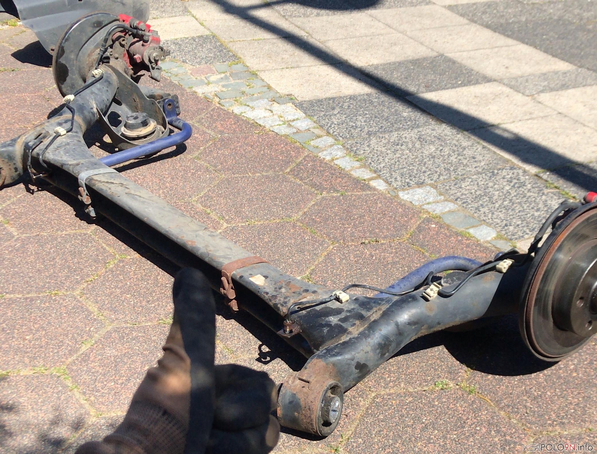

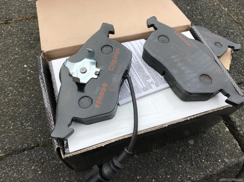

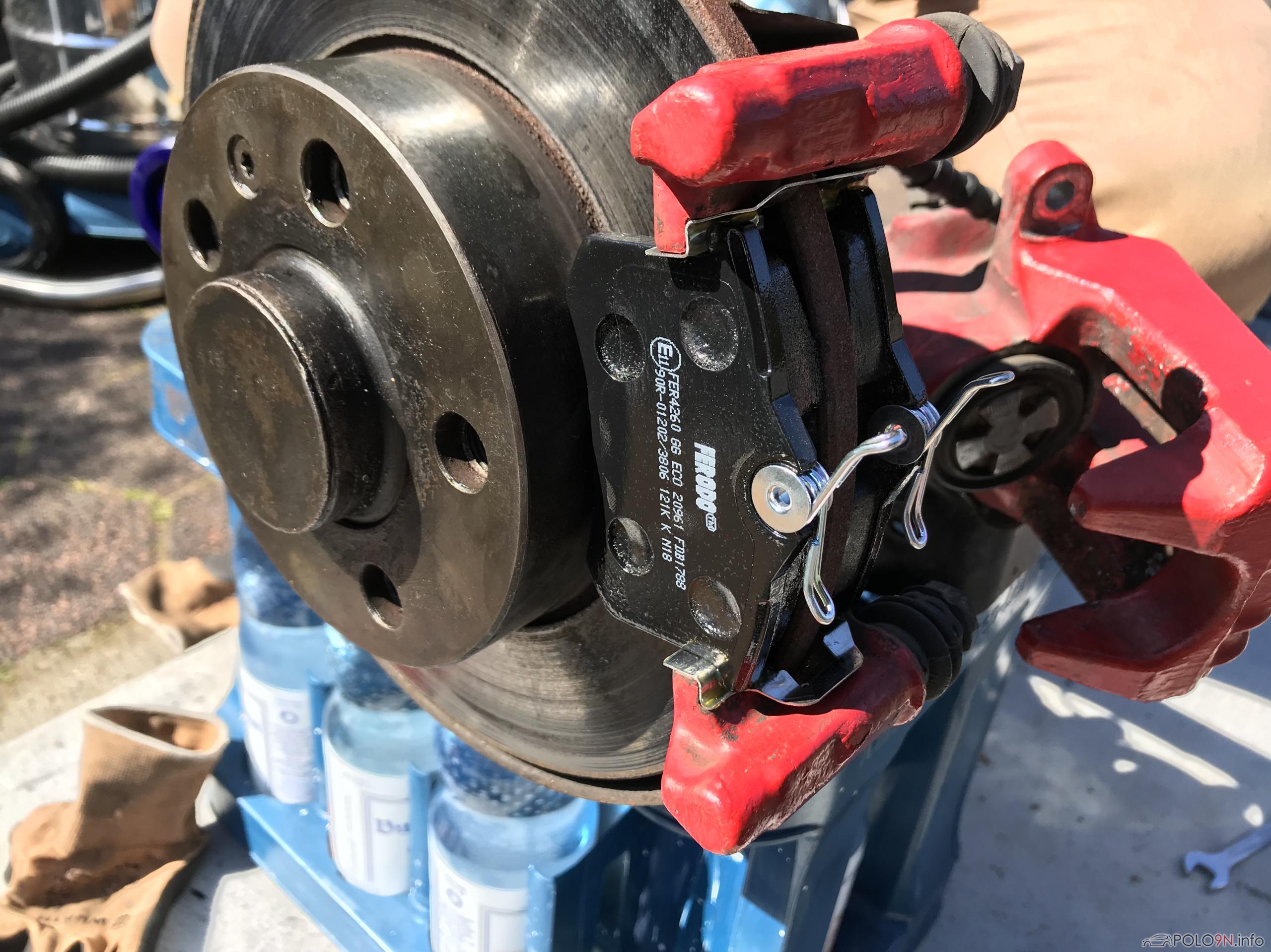

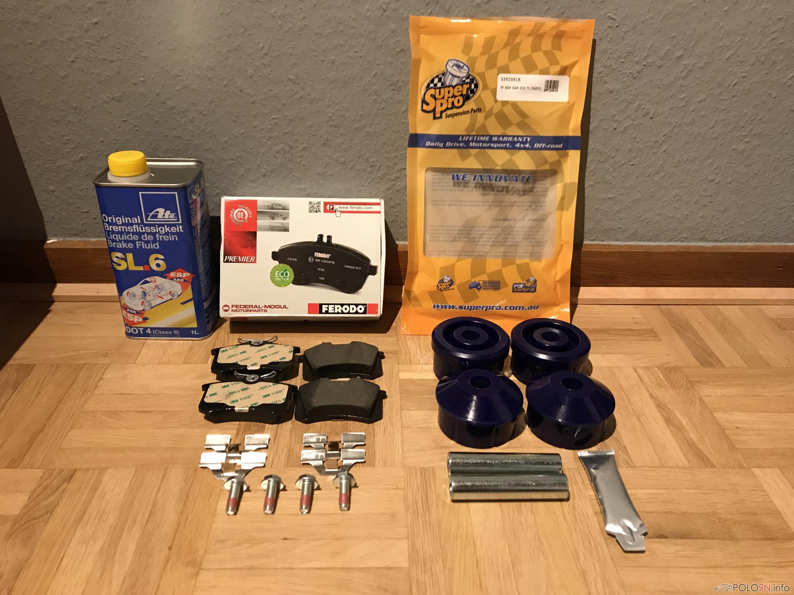

Ich habe einfach schlechte Erfahrungen mit EBC gemacht. Ein Kollege hatte damals die Green Stuff ausprobiert und die bremsten sich bei ihm damals extrem schlecht. Ich selbst hatte ja an der Vorderachse vor den Ferodo DS Performance Belägen auch die EBC Red Stuff Beläge für mehrere Jahre verbaut und war mit denen ebenfalls nicht vollends zufrieden. Nach der Umrüstung an der VA muss ich sagen die Ferodo bremsen sich einfach deutlich besser. An der Hinterachse vermute ich, dass die Red Stuff Beläge einfach zu hart sind. Beim Ausbau der Beläge konnte man auch sehr schön beobachten, dass die Beläge trotz spielfreien Bolzen sich einfach fast nicht abgenutzt haben.[... ]Was mich nur wundert, weshalb deine Hinterachsbremse nicht funktioniert. Schon Mal mit den größeren Bremssätteln vom Golf 4 GTI probiert? Ich habe mit der Paarung Brembo Scheiben und EBC Yellow Stuff recht gute Ergebnisse machen können, auch was den gleichmäßigen Verschleiß angeht.
