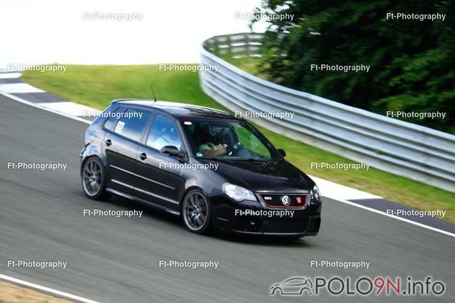

Zum Abschluss gibt's noch ein Fahrbild aus der berüchtigten Mausefalle. Dann war’s das auch erstmal schon wieder. Da ich während der Runden mehrfach Öltemperaturen von 130°C hatte, kommt demnächst vielleicht ein Upgrade zur besseren Ölkühlung ;)
