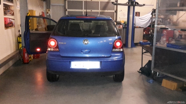

Meine alten orginialen Rückleuchten waren etwas undicht, sodass ich in meinem Polo am Donnerstag einen kleinen Pool hatte.
Aus diesem Grund habe ich nun auf Polo-9N3-Rückleuchten umgerüstet.
Hier das Bild dazu:
Gestern Abend hat dann der dunkle Himmel samt Anbauteilen den Weg in meinen Polo gefunden. :hurra2:
Bilder dazu werden nachgereicht.

Wenn ich das so sehe, sollten wir dringend unsere Bühne mal wieder aufräumen.. :lol:

Das hat ja schon messihafte Züge. :haha:

Und man sieht noch nicht einmal den Bereich vor dem Auto :dreh: :dreh: :dreh:
