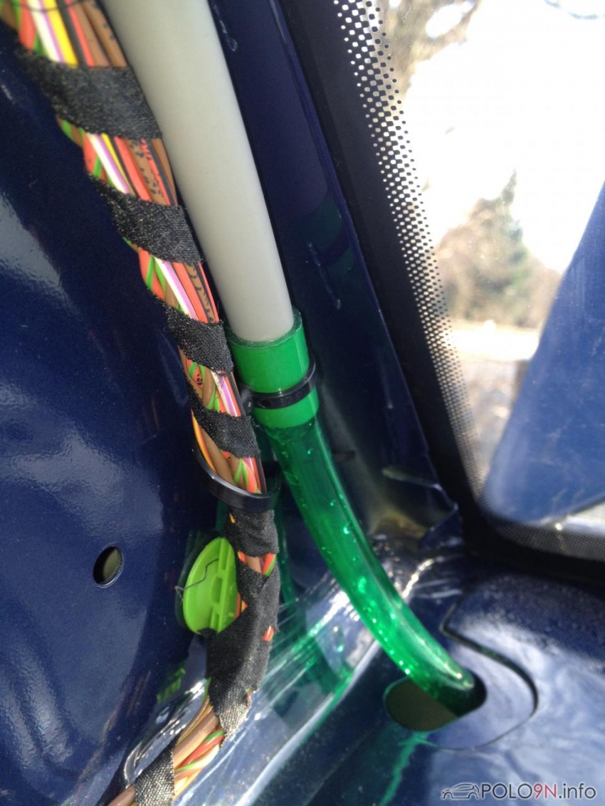

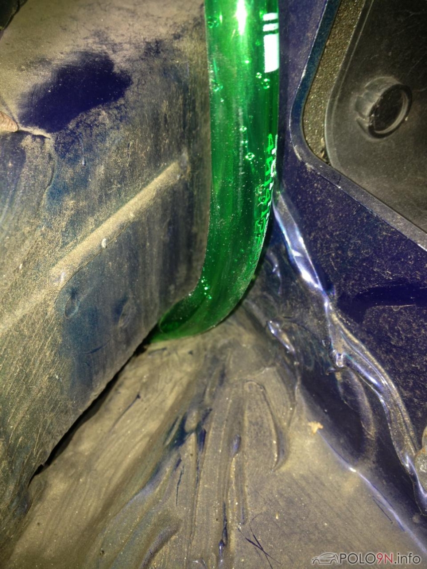

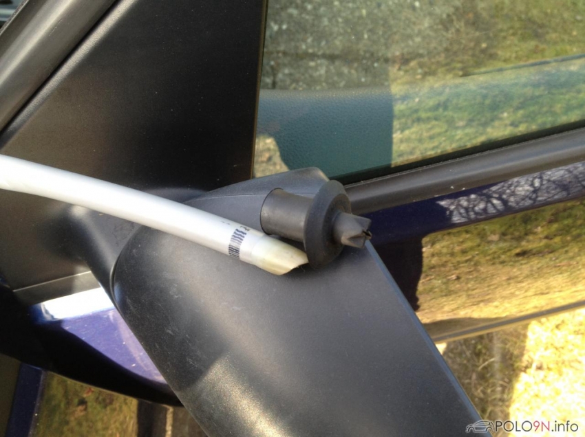

Wassereinbruch im Fußraum durch das Schiebedach (Ablauf) LÖS
Hallo,
nun versuche ich mal das Problem und dessen Lösung für Euch zu schildern.
PROBLEM:
Wassereinbruch im Fußraum (egal auf welcher Seite)
Als erstes also auf die Suche woher das Wasser kommen kann.

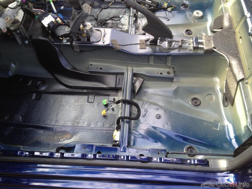

Wie bereits zuvor schon beschrieben ist es am besten den kompletten Teppich samt Dämmung auszubauen. Muß sowieso gemacht werden, sonst fängt Alles an zu gammeln und stinkt. Bei mir stand das Wasser. Trotz Einsatz von Naß-Sauger und Heißlüfter ist das ganze zwar oberflächlich trocken, aber von unten total naß. Die Dämmung tropft!!!
Also Mittelkonsole, Rückbank, Sitze raus. Schwellerabdeckungen abziehen und dann kann der Teppich samt Dämmung raus. (Anleitungen zu den einzelnen Arbeitsschritten gibt es im Wissens-Wiki)
Sollte dann so aussehen:

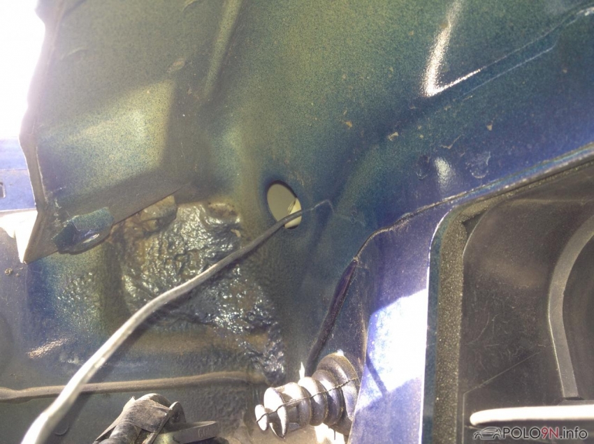

In diesem Zustand haben wir (Jörg und ich) den Polo von außen per Gartenschlauch bewässert. Massive Bewässerung in Richtung Wasserkasten brachte nichts. Also dann mal von oben aufs Schiebedach und siehe da es tat sich ein "Rinnsal" auf welches vom Amaturenbrett nach unten floss.
Da hatten wir den Übeltäter gefunden. Was aber leider zur Folge hatte, daß wir (bzw. Jörg
) das Amaturenbrett ausbauen mußten. Das sah nach ??? Stunden so aus:

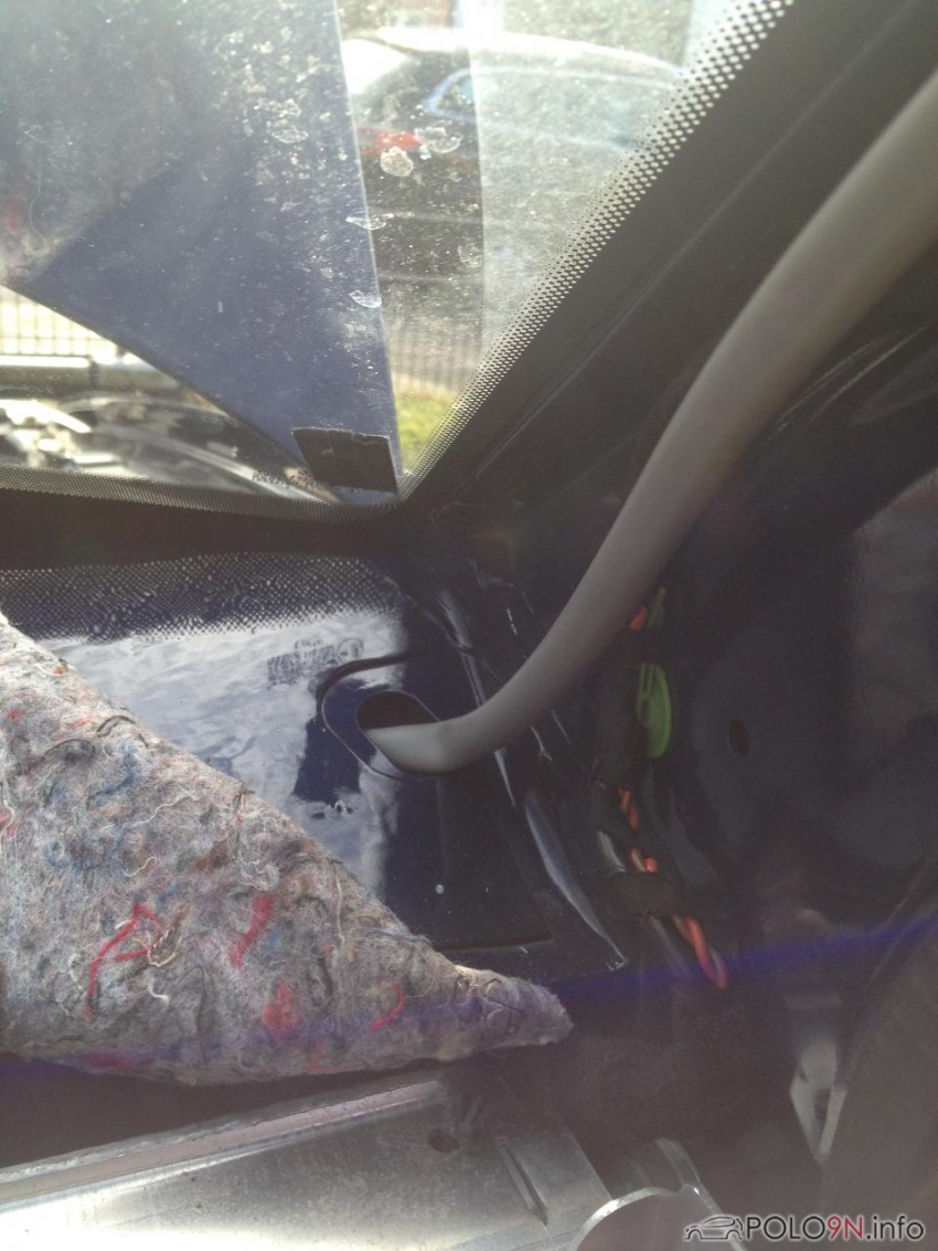

Leider kann man erst jetzt erkennen wo die Abläufe vom Schiebedach von innen nach außen gelangen. Meiner Meinung nach eine absolute Fehlkonstruktion
Hier das Bild (Beifahrerseite, sieht aber auf beiden Seiten gleich aus):

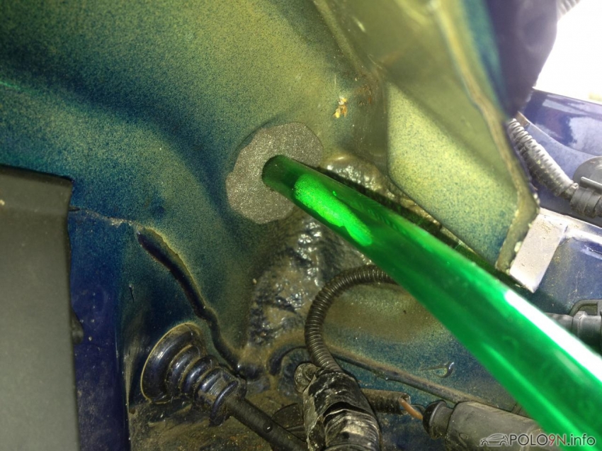

Nun muß dieser Schlauch (hier jetzt abgezogen und zur besseren Ansicht mal auf den Außenspiegel gelegt)
auf diese Tülle, die vom Motorraum auf den Schlauch gesteckt werden soll / muß.
Wer nicht zaubern kann und / oder das Auto komplett zerlegen will, wird an dieser Stelle feststellen = "DAS KANN NICHT GEHEN" So ging es mir auf jeden Fall.

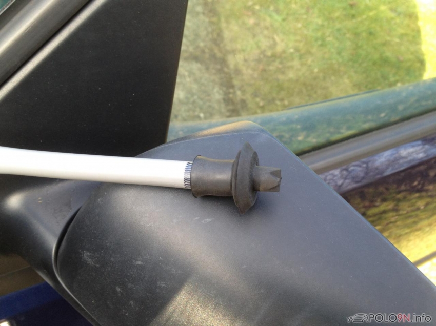

Bild vom alten Ablaufschlauch, den ich mit Hilfe einer Stricknadel versucht habe ich den Motorraum zu bekommen um dann die Tülle aufzustecken. GEHT NICHT, der Schlauch ist so kurz, dass der nur so weit "raus" kommt:
Nun war mir klar. Die Tüllen und der Schlauch sind Mist.
Nach einigen Überlegungen bin ich dann zu dem Entschluß gekommen das System zu "optimieren" (Patent ist angemeldet).
1. Alten Schlauch im Bereich A-Säule abschneiden und mit einer "Verlängerung" zu arbeiten. Sieht dann so aus:
Damit kommt man bequem nach "draußen" und kann sich dort dem Rest widmen.

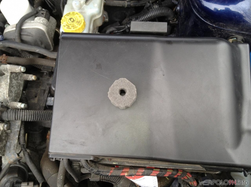

2. Neue Tülle anfertigen, da die alte ja Mist ist.
Mal in den Hobbyraum und aus Schaumstoff (sollte etwas fester sein) mit Hilfe von Schere und Lötkolben (macht schnell runde Löcher
) so eine Tülle anfertigen:
Diese dann über den neuen Schlauch in die Öffnung von Innenraum zu Motorraum drücken (immer schön langsam) und dann sollte es so aussehen:
Ist Fummelarbeit aber klappt.
Nun noch den "langen" Schlauch entsprechend kürzen. Ich habe ihn erst mal so in den Ablauf gesteckt.
Das sieht etwas gequetscht aus, habe ich aber korrigiert.
So, nun hoffe ich geholfen zu haben und bin gerne bereit diesen Beitrag zu editieren, oder aber auch ins Wissen Wiki stellen zu lassen.
Also wenn ihr Vorschläge / Verbesserungen habt, dann her damit.
LG
Jens

Als Verbesserungsvorschlag würde ich den Schlauch am Übergang vielleicht noch etwas verkleben o.ä.
Ebenso an dem Übergang nach aussen. Mit Heisskleber oder Silikon o.ä.
Hatte heute extra einen langen Schweissdraht mitgebracht um den dann mit zu dir zu bringen.
Dann kann ja alles wieder getrocknet werden und zurück in den Wagen.
