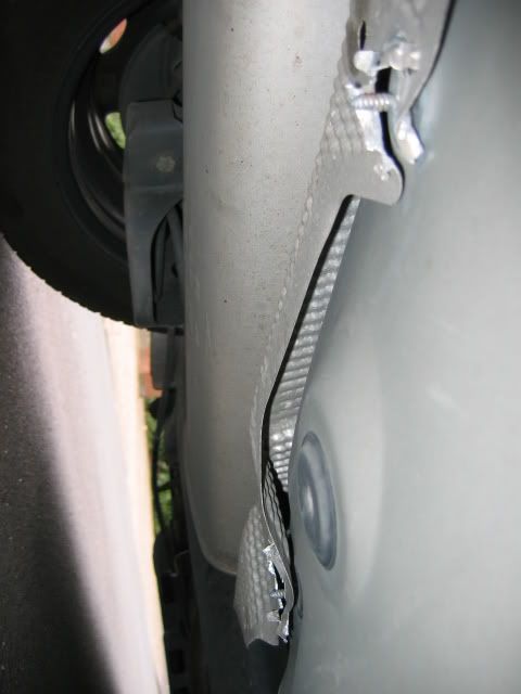

Also ich geh grad so mit dem Hund gassi, guck so zu meinem Polo und denke, warte mal, da hängt doch was..direkt mal drunter gelegt und so siehts aus:

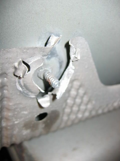

Okay... man sieht hoffentlich was es ist, es ist dieses geriffelte Belch was so den ESD "schützen" soll :ersch:
Wie passiert denn sowas :?:

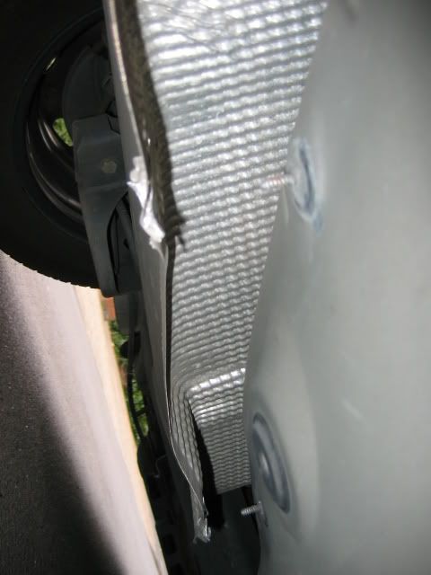

Wie bekomm ich das wieder fest? Ich hab auf der anderen Seite, links vom ESD, gesehn, dass da so kleine "Blechscheiben" sind, die das normalerweise befestigen .
Absoluter Beschiss ist ja, dass ich am Mittwoche 350€ für meine Inspektion (2 Jahre inkl Ölwechsel etc.) hingelegt habe und der Meister auch noch meinte, Unterboden sieht gut aus, alles klar.... :hmpf: Hallo??? Sowas sieht man doch? Bin heute nicht gefahren...und hmmm gestern auch nicht, eigentlich nur die Heimfahrt von der Werksatt... :keule:
Was würdet ihr machen...Werksatt zusammenscheissen eh? Ist der "Freundliche" wo ich meinen Polo gekauft habe :|
Die sollen das wieder reparieren! Gibts ja nicht sowas! Jetzt hab ich natürlich vollstes Vertrauen in den Rest der Inspektion :meschugge:

hey!
dir fehlen da die runden dinger die man auf das gewinde, was man da sieht, raufmacht.
über die nasen an deinem blech wird der ganze kram dann festgehalten...!
ich hoffe ich konnte dir helfen!

Da beide Halterungen ausgerissen sind würde ich sagen, da ist irgendwer irgendwo hängengeblieben. Dieses Blech reißt normalerweise nicht so einfach aus. Ich würde dir raten, ein neues Hitzeschutzblech zu kaufen, denn die Aufnahmen sind so weit ausgerissen, dass du die mit neuen Tellermuttern nicht mehr festbekommst.

Von alleine reist das nicht aus. Es gibt Fälle, da lockert sich diese Tellermutter soweit, dass das Blech dann komplett frei hängt, aber bei dir sind ja beide definiv mit reichlich Kraftaufwand herausgerissen worden.
Allem anschein nach ist das Blech ja ansonsten unversehrt, oder ist es irgendwo markant eingedrückt oder so etwas. Was auch passiert sein kann ist, dass das Blech nach der Inspektion beim Überfahren irgend eines Gegenstandes so abgerissen wurde. Ein nicht richtig entfernter bzw. zurückgefahrener Hebebühnenarm oder dergleichen könnte an dieser Tiefen stelle dazu geführt haben.

sondern nur größere Scheiben die das ganze dann halten. Ist ja auch nicht schwer so ein Blech aus Alu...muß ja nichts halten.

yoa..neue "blech-plättchen" drauf und hält eingermaßen.
Komisch, ich bin am Mittwoch nur nachhause und hab den Wagen seitdem nicht bewegt - das ist doch nicht auf der Heimfahrt passiert :-s
Ist noch mehr eingerissen, weiter hinten am Belch, hab ich heute gesehn als der auf der Hebebühne stand...kein plan..aber Beweise hab ich ja nicht, drum kann ich auch nicht wirklich motzen :hmpf:

Nee nee, hängenbleiben muss man da nirgends; die Befestigungen reissen auch ganz ohne Fremdeinwirkung aus - ist quasi "Stand der Technik" beim TDI, also mal ganz cool bleiben. :fuck:
Ist zwar seltsam mit dem unmittelbar vorhergehenden Werkstattbesuch, muss aber nix damit zu tun haben. Merkwürdig allerdings dass beim Service nicht aufgefallen sein soll, dass das Blech kurz vorm ausreissen ist - wenn schon behauptet wurde, der Unterboden sehe "gut aus". :oops:
Das mit dem Blech trat bei mir auch auf, ziemlich genau bei 100.000 km - und kostet glaub ich komplett (Blech + Montage) so um die 100 Euro. Musste aber nix zahlen, weil meiner damals grad noch so unter 2 Jahren alt war und die Garantie noch lief.

Auch bei mir schlabbert das Blech momentan munter in der Gegend rum und ich bin bislang zu faul gewesen es zu befestigen.
Aber ist schonmal gut zu wissen, dass es mal wieder ein Einzelfall ist bei einem VW :keule:
Kann mir jemand sagen, welche Schrauben man dafür verwenden muss? Gibts für so ein Kleinteil "Teilenummern"?

Für fast alles gibts Teilenummern.. auch für die Klemmscheibe N 903 350 05 ;)
