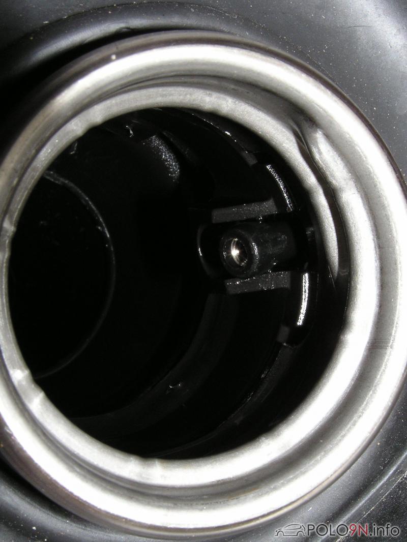

kann mir veilleicht einer ein bild von dem nippel beim 9n3, den man "treffen" muss mal rot umranden? :schweinekram:
denn ich kenne mich zum einen nicht aus und wenn ich dann immer mal wieder von nbg nach berlin oder umgekehrt fahren muss, wäre der trick dann sicherlich nicht schlecht :haha:
wäre nett, wenn mir den einer mal zeigen könnte :doof:

Klotuer hat vor einer Weile schonmal eins gepostet. :wink1:
Ist zwar nicht rot markiert, aber IMHO auch nicht nötig. :D

dankee :) :anbeten:
dann muss ich den nippel dann nur treffen :lol:
ich hatte das bild schonmal gesehn, nur ich wusste nich mehr wo :flop:

ich bin neu hier und steh auch noch etwas aufm schlauch.
wie funktioniert das mit dem nippel? muss ich beim tanken dann noch da rein langen und etwas drücken oder wie? *g*

Den drückst du mit der Zapfpistole.
