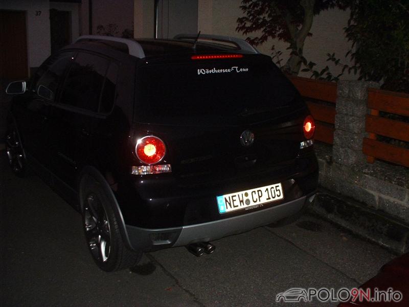

Hallo,
habe heute den GTI ESD mit Verbindungsrohr zum Kat montiert. Also mehr Klang brauch ich nicht :) :applaus:
Der brüllt so richtig schön wie wenn man bei einem M3 oder so mal das Gas im Stand durchdrückt.
Im Stand ist er schön ruhig, so wie es sein soll...
Nur zu empfehlen. :anbeten: :anbeten: :anbeten:
Gruß
Für euch alle mal ein Bild....
1. Treffen in Regensburg
Erster Crosspolo hier mit 18 Zoll und GTI-Anlage....
Der Cross-Polo, der schönste Polo aller Zeiten ..... ;-)
