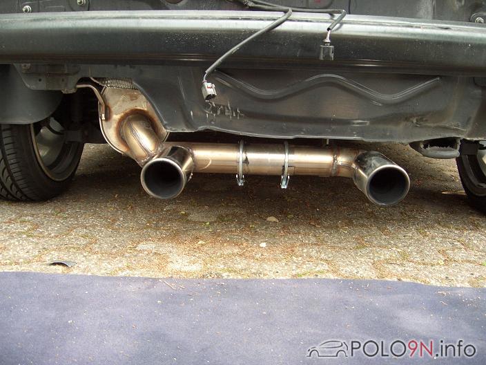

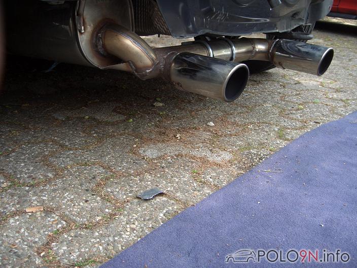

Re: Auspuff in die mitte verlegen??
Lars hatte dies mal bei seinem (verkauften) Polo umgesetzt:
showroom-vw-andere/wo-ist-dirk-t22731-2 ... %20auspuff
Ich verlinke hier mal die Bilder von LARS. Hoffe dies ist kein Problem.
wenn ja bitte PN, dann lösche ich diese.
