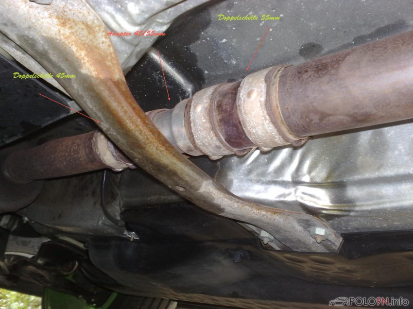

Aber der Adapter in Kombination mit den Doppelschellen funzt. Das hab ich nämlich so.

Ich glaub wir reden aneinander vorbei. Die Doppelschelle von VW ist ein Übergangsstück für Rep-Zwecke, die kann man nicht bis 45mm zusammendrehen auf einer Seite. Für den Adapter hab ich 2 Flachschellen mit unterschiedlichen Durchmessern aus dem Zubehör weil VW nix vergleichbares hat.
Wie auch immer, den Adapter aus der Ebay Autkion kann er vergessen, der passt nicht.

genau das meine ich eben, der Adapter passt sehr wohl. Also: der Adapter ist ja ein Rohr, das auf einer Seite 45mm und auf der anderen 55mm hat. Wenn du jetzt die VW-Doppelschelle nimmst, die dafür gedacht ist zwei 45er Rohre zu verbinden, kannst du den Adapter mit dem Rohr was vom Kat kommt verbinden. Das andere Ende des Adapters hat 55, folglich passt eine 55er Doppelschelle, um ihn mit dem 55er Rohr der GTI-Anlage zu verbinden. Was gibts da nicht zu verstehen? :???:

Ungelesener Beitragvon 4Snake » 28. Apr 2012, 23:36
Komplizierter gehts aber echt nimmer! :lol:
Warum gibts du soviel Geld für Schellen aus???
Der Adapter in passender Größe, plus 2 Flachschellen für je 2,50€ sind da wesentlich billiger!
Hinzu kommt, das man bei deiner Version zuviel Rohr abtrennen muß um den Adapter dazwischen zu setzen, das rächt sich wenn du mal das Stück davor tauschen mußt, und dann vom Endtopfrohr zuviel abgetrennt hast.
Bei der Montage empfehle ich daher das nur mit Adapter und Schellen zu machen, oder wie in deinem Fall, das Rohr vom Originalauspuff zu kürzen und nicht das Rohr am Endtopf!

eine Schelle war schon am Auto, eine bereits am gti-Rohr und die dritte habe ich umsonst bekommen XD Am Auspuff habe ich nichts gekürzt, hat alles so gepasst.

Ungelesener Beitragvon 4Snake » 28. Apr 2012, 23:49
Na dann gehts ja :lol: Frag mich trotzdem wie du da 10cm Adapter ohne kürzen dazwischen bekommen hast!??!
Eine so ne Schelle kostet nämlich im normalen VK rund 18 Euronen, von daher :flop:
