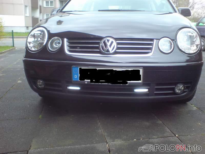

Re: Tagfahrlicht mit Dimmfunktion Dectane LGX13B 18 LED
Wie schaut das nun Effektiv aus?
habe nen polo 9n; und NSF
ist dort irgendwie noch platz TFL einzubauen also nicht mittig
sondern schon rechts und links aussen
Ich meine das passte damals nicht, deshalb habe ich die Runden genommen.
da kann ich ja gleich NSF anmachen und gut isIch meine das passte damals nicht, deshalb habe ich die Runden genommen.
@ polo fsi
sind das wirklich die dectance LGX13B ?! weil sehen ganz schön kurzaus... deshalb siehts übern daumen so aus als wenn die sogar zwischen nebler und mittelgitter passen täten
Gruß
Tobi
Tobi
das kann ich dir nicht sagen hab das bild aus google@ polo fsi
das sind nicht die lgx13b die passen nicht neben die nebler ......
