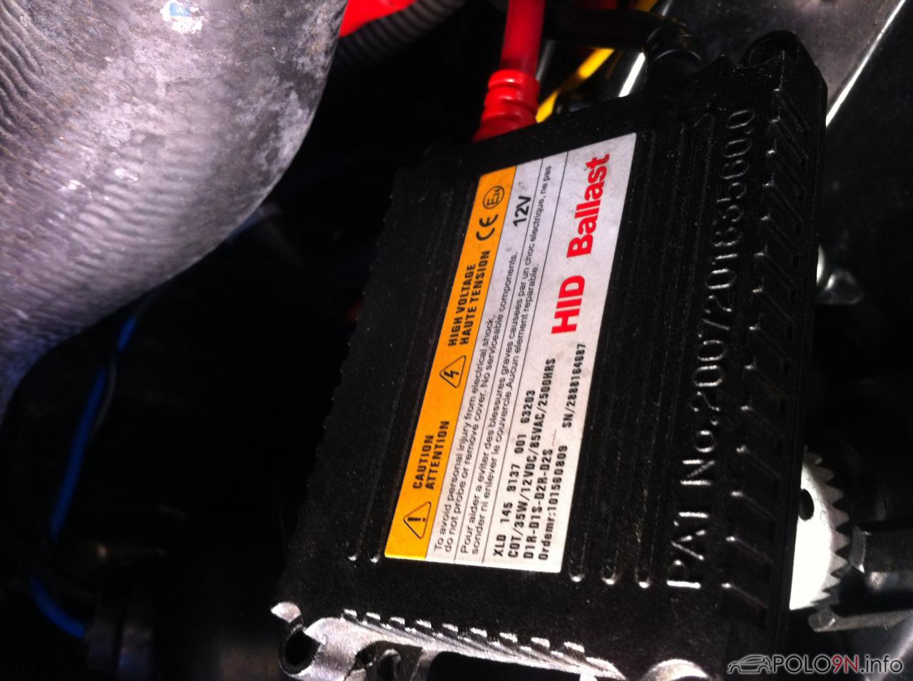

hab mal ein foto gemacht

also das ist h1!! hab die scheinies auch..
der brenner muss raus und das steuergerät für den brenner vieleicht noch zusätzliche kabel..
und dann normale lampe rein anschließen und gut ist es!
sollte nicht länger als 10min dauern...
