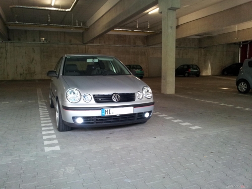

Hab gestern das Euralight TFL eingebaut.
Das wäre dann die runde Variante ;-)
Der Einbau hat zu zweit ca. 2h gedautert. An sich wirklich nicht schwer sofern man eine gut sortierte Werkzeugkiste hat. Ist halt nur ne Fummelei die Vorrichtungen zu verschrauben. Eine Anleitung lag bei war aber nicht all zu ausschlaggebend.

Also ich bin dazu durch den blindstopfen auf der beifahrerseite (da wo ich schon das Plus für den Verstärker gelegt hab) nach innen und habs ans zündplus vom radio angeschlossen.
ich hab mal irgendwo gelesen das es auch im motorraum zündplus gibt, ich weiß nur nicht mehr wo das war und finde den Thread auch nicht mehr.
edit:
gefunden!
Im Motorraum auf der Beifahrerseite,ist am Alurohr von der Klima ein Sensor mit einem 3 poligen Stecker.Der mittlere Pin führt Zündungsplus.

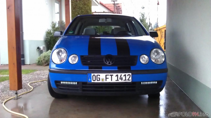

Wer Tagfahlicht in OEM-Style oder in Fabia RS Style haben möchte:
Das ding kostet 50€, hat Standlicht- und Comming-Home-Funktion (da es mit Hilfe der Batteriespannung entscheidet, wann der Motor läuft ==> nach der Motorstopp leuchtet noch ca. 0,5-1 Minuten lang).
Startet automatisch sobald die vorprogrammierte Spanunngsschwelle erreicht wurde (ca 2-3 Sec nach der Startvorgang), sobald Standlicht bzw. Abblendlicht eingeschaltet wurde, dimmen diese Tagfahrlichter leicht runter und gelten somit als Positionslichter.
Bruacht keinen extra Schalter, nur Batterie + und -.
Für Pos-Licht, braucht er ein +12V Signal von Standlicht bzw. Abblendlicht. (Pin 10 bzw. Pin 7 bei der Hauptscheinwerfer)
http://www.blauertacho4u.de/products/de ... d-R87.html
Es passt im original NSW-Gehäuse, da die Scheinwerferblande aus Metall ist, kann man es bearbeiten (schneiden und fräsen), um es als Adapterring verwenden zu können.
Den Stecker soll man in dem mitgelieferten Kabelbaum tauschen, um zum NSW-Gehäuse zu passen. (TN.: 1J0 973 722).
Die Steuerkiste kann man in der Batterieabdeckung verstecken (da es bei 9N noch nicht ausgespart wurde... :lol: )
Ich hoffe, dass ihr es nachmachen könnt!
Viel Spaß! :top:

Ungelesener Beitragvon mikimiki » 5. Jan 2013, 19:29
In eingebautem Zustand...

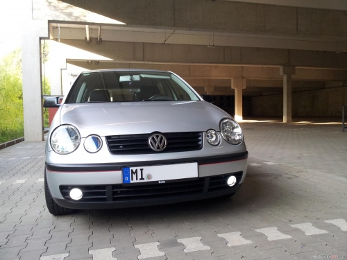

Noch ein Bespielbild...
Es schaut so aus, wie original! :hehe:

Ungelesener Beitragvon BoMa » 12. Jan 2013, 13:10
Gefällt mir richtig gut und hat OEM-Look.
Bin schon fast am überlegen auf diese umzusteigen. Hab seit 2 Jahren die länglichen von Dectane drin.
