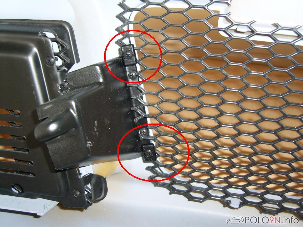

Mit zwei Mann neja mal schauen wie es wird. Das zusammenheften für den Lackierer sollte ja solange nicht dauern und beim zusammenbauen müssen wir halt mal schauen. Hat jemand eigentlich mal Bilder wie die Gitter in der Stoßstange befestigt sind? Bei der Stoßstange waren 4 halter dabei. Da vermute ich einen links für Radhausschalte einen rechts und jeweils und im Boden links und rechts. Die halter sahen aber genauso aus wie die für die Gitter bloß mit ner anderen Nummer.

Mach am besten mal ein Bild von den Teilen die du zusammenfügen möchtest, aber nicht so recht weist wie; dann suche ich die entsprechenden Pics raus.

Habs jetzt noch mal im dunkeln überblickt un das einzige was mir jetzt unklar is wie das Gitter OHNE Abschlepöse befestigt wird.Wo die Öse ist befindet sich ja eine große Luftführung aber das ander Gitter hat keinen Halter.
Edit: Ok meine eigenen Dummheit habe vergessen das so genannte Schließeteil für links zu bestellen.
Das einzige was für mich jetzt noch unklar is an welche Stelle jeweils die Stegblech (37) sollen.
Du hast keine ausreichende Berechtigung, um die Dateianhänge dieses Beitrags anzusehen.

Die Stegbleche habe ich mal rot markiert.

Alles klar das hilft mir schonmal sehr.Das sind 2 links 2 rechts bei mittleren Gitter. Un wo kommen die anderen 2 hin? Im Etka steht ja zu verwenden 6?

Ja, wir haben auch nur 4 Stegbleche verbaut!
