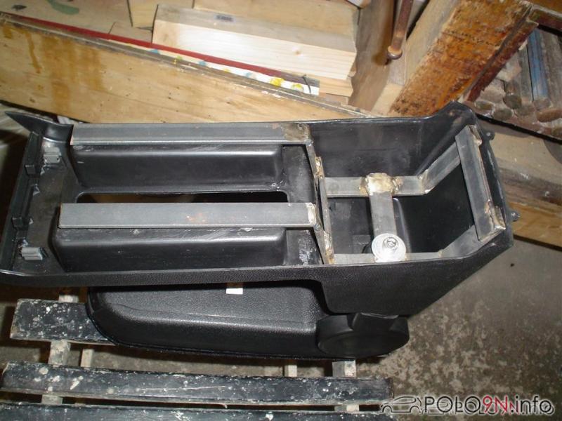

Ungelesener Beitragvon Michi1985 » 1. Aug 2007, 20:49
ich habe sie auch !
bei mir hat sie so stark gewackelt das ich mir was einfallen must .
ich habe sie mit einem eisengestell verstärkt dann von unten an die mittlelarmlehne geschraubt wird .
die halterung hinten habe ich so verstärkt , ich habe das untergestell gelöst und einen bleche streifen unter dem tepich geschoben der dann mit dem untergestell verschraubt wird dann kommt die mittelarmlehne drauf und wir wie voher verschraubt nur das die schraube jetzt in dem blech einem besseren halt hat
ich habe bilder auf meiner seite weil das nicht raffe sie hochzuladen wehr das kann kann sie ja mal hir reinstellen
