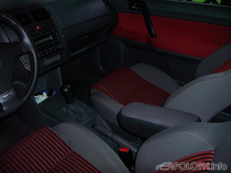

Hab sie auch seit 3 Tagen drin. Sitzt sich gleich viel bequemer. :) Bilder werde ich morgen nachliefern.
Die Schraube muss mit 24nm wieder festgezogen werden. So steht es zumindest in der Anleitung beschrieben. Der Einbau stellt keine Probleme dar. Hat bei mir nicht mal 5 min gedauert. Hab auch die mittlere von den aufgeführten. Der Stoffbezug harmoniert wunderbar mit der Farbe der Sitze. Das war auch ein Kaufgrund.

Hier die Bilder:
Bild Bild Bild

hey...super,danke!! ;-) ..und die montage ist wirklich einfach? ..muss ich denn da irgendetwas ausbauen oder so? würde ich das mit meinen zwei linken händen denn auch hinbekommen? :D

Du musst nur die beiden Torx (heißen die so?)-schrauben lösen. Auf Bild 2 gut zu sehen. Dann mit ein wenig Kraft die Schiene leicht (!!!) anheben und das Gestell der MAL drunterschieben. Am besten macht es sich, wenn du noch einen Kumpel und so hast, der dir hilft. Dann kannst das synchron machen, geht also besser. ;)
Aber sonst echt easy!
