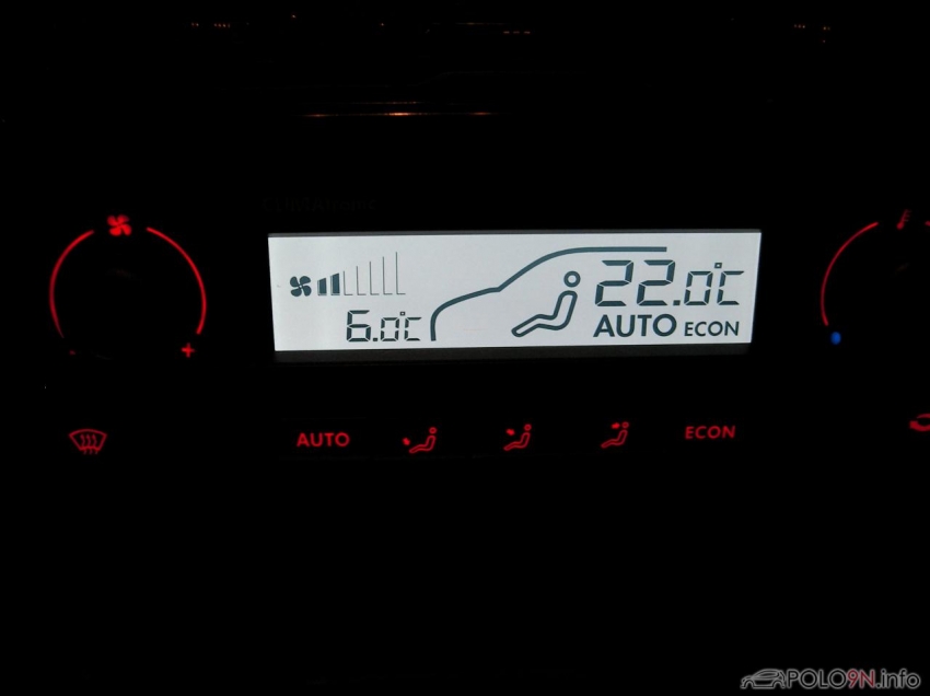

Hey,
Ich habe mich hier im Forum durch sämtliche Umbauten gelesen bin jedeoch nie auf eine Antwort gestoßen.
Kann man den Climatronic Bildschirm Negativ (Invert) beleuchten? Rein Theoretisch sollte es ja möglich sein wenn man Pauls Post in folgendem Thread glauben darf:
post566451.html?hilit=climatronic%20invert#p566451
Invers werden alle Displays, wenn man die Filterscheibe umdreht.
Probiert es mal am Taschenrechner, klappt wunderbar.
Die Scheibe ist nur sowas wie ein Filter.
Am nackten Display sieht man selbst nichts ohne Filterglas.
Dass man sie auf weiß umlöten kann ist ja bekannt. (Rollmops' Climatronic)
Oder ist es vielleicht sogar möglich das schwarz/weiße Display vom 6R einzubauen? Was ich eher für unmöglich halte...
Ich hoffe ich kann hier eine große Diskussion starten, in der so manches Fachwissen darüber zusammen kommt.
mfg Dirk a.k.a. Snakefire

Also, das Bedeinteil vom 6r sollte nicht funktionieren, da dort der 6r eine neuere Can-Bus version nutzt....
Invertieren kannst du das aber relativ einfach, du musst nur die alte Polarisationsfolie entfernen, alles ein wenig sauber machen und neue drauf machen...
Habe selber vor einiger Zeit mal die Idee verfolgt für die Bildschirme im Tacho und war damals auf ne Seite für den Golf 3 gekommen, im Prinzip läuft es aber gleich ab ;)
Hier ist mal der passende link dazu --> http://ck222s.bithal.de/ck222web/invert.htm
Ich hoffe ich konnte dir ein wenig weiter helfen :top:

Ich hoffe nur, dass es keine Geisterzahlen gibt, wie auf der Seite da beschrieben.
Würde sehr gerne mal sehen wie das wirkt. Aber es ist auf jedenfall schonmal n guter Ansatz.
EDIT: Wenn man das so macht mit der Folie. Wie sieht das ganze dann aus wenn das Licht ausgeschaltet ist? Beim 6R sind die Zahlen ja schwarz wenn das Licht aus ist.
