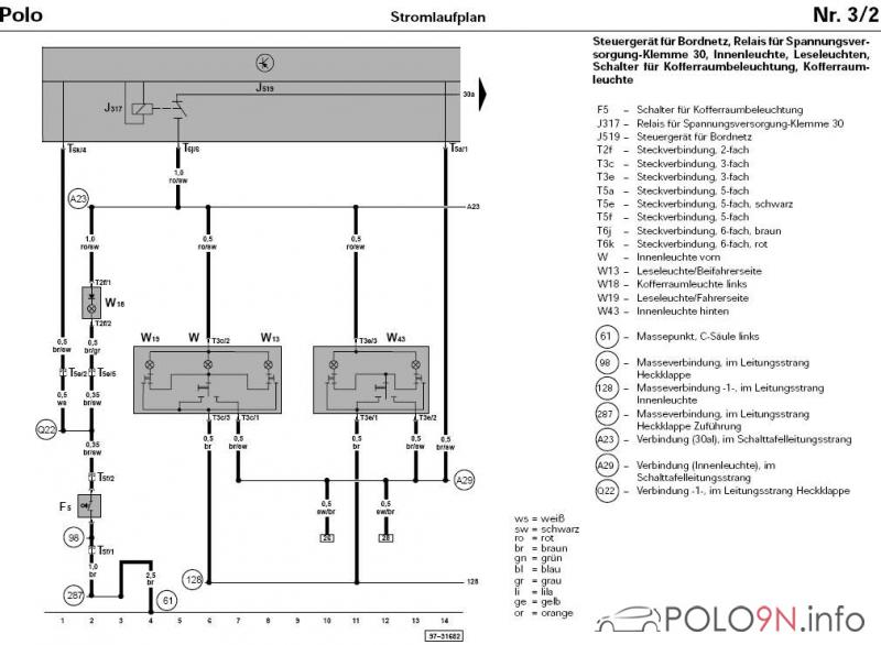

.. Jetzt hab ich Angst, dass das auf die Batterie geht. Kennt ihr das auch?? Oder ist bei mir was kaputt?
Hi,
...da kann ich dich beruhigen - weil es normal ist.... ;-)
Die von dir verbauten LED`s glimmen etwa 30 Minuten,bis das BSG in den Sleeep-Modus geht.
Der minimale Strom fließt auch bei orig.Kofferraumbeleuchtung - nur daß es nicht ausreicht den Glühfaden der orig.Sofitte Licht zu entlocken.... ;)
Gruß
Das habe ich heute mal überprüft und muss leider sagen, dass das nicht stimmt. Die LEDs haben den ganzen Tag über geglimmt. Ich habe den Plo gegen viertel vor 8 abgeschlossen, in der Frühstückspause (halb 10) und in der Mittagspause (halb 1) sowie vorhin gegen halb 5 waren immer noch die Lampen an. Ich habe keine Verdrahtungsfehler und auch andere Anschlussfehler kann ich ausschließen. Ich denke mir, dass die "schaltbare Masse" nicht richtig abschaltet :/ ODER: Die Schaltbare Masse ist keine echte Masse, sondern nur ein low-input des Bordcomputers oder irgendetwas anderem?

....hm - abgeschaltet wird das Plussignal(Relais BSG fällt nach der Zeit ab).....wo hast du dein Plus hergeholt,bestimmt nicht von der Innenbeleuchtung....?
Aber von der war mein von dir zitiertes Geschwafel.... ;-)
...zur Veranschaulichung..... ;-)

Ich hab die Lampe an Dauerplus und die geschaltete Masse angeschlossen, wie mit hier geraten wurde!
Kannst du den Stromlaufplan noch mal ein wenig größer posten? Die Schrift ist arg verschwommen...
Ich habe leider keine vorhandene Kofferraumbeleuchtung, hast du dennoch einen Tipp für mich?

Hi, also ich zwei weiße 30cm-Kaltlichtkathoden nach der Anleitung (-> anleitung) über Dauerplus und Masseschalter der Heckklappe eingebaut und habe keinerlei Probleme noch leuchtende Lampen, welche das nicht sollten!?
Ich hatte vorher auch keine Beleuchtung im Kofferraum. (Basis, normal!)
Vieleicht kriegst du irgendwo einen zusätzlichen (ungewollten) Massepunkt?
