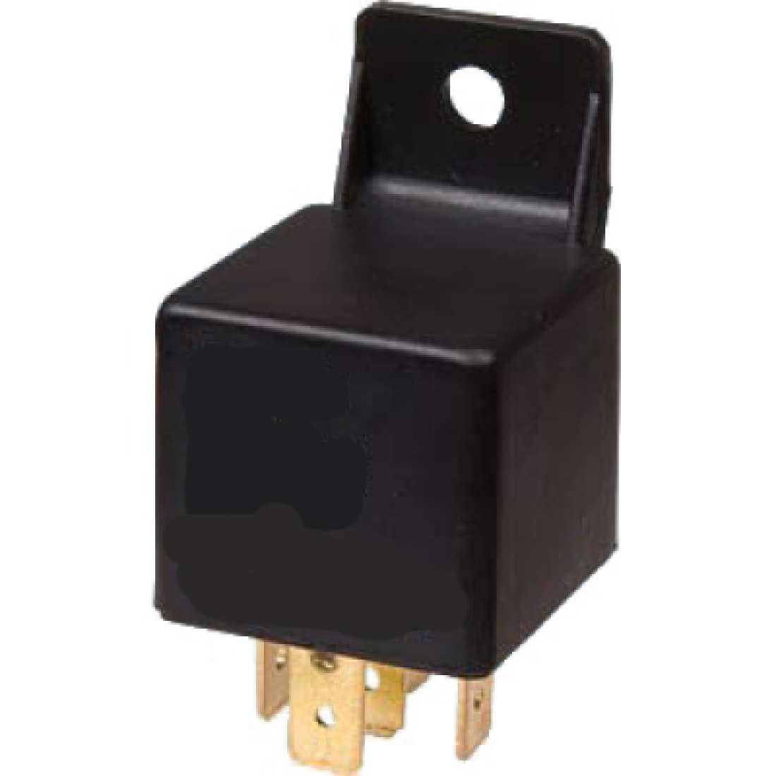

sind das relais oben ?

Re: Türausstiegsbeleuchtung - Problem !
Ungelesener Beitragvon black9N2 » 18. Nov 2009, 16:44
Ja das sind sogenannte Printrelais, zur Verarbeitung auf Lochrasterplatten.
Die sind wie gesagt "flüsterleise".
Das was du gepostet hast, kann man evtl. wirklich hören, wenns schaltet.
