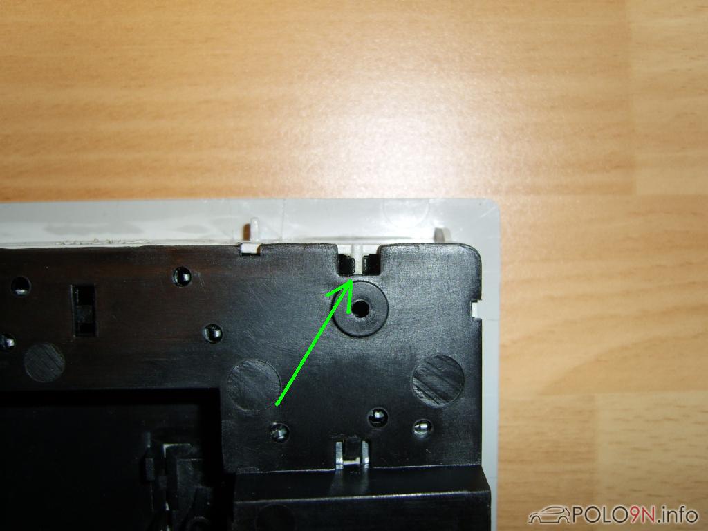

es liegt ja nicht an den Kontakten, es leuchtet ja, nur der Schalter rastet nicht mehr ein wenn ich das Licht ausschalten möchte ^^

Hmm ganz einfach eig wenn du herrausfinden willst warum die nicht einrastet auseinandern nehmen dann siehst du das der knopf ne klammer hat die an dem gehäuse an einem stif drüber sein sollte allso einfach das ding gerade halten einmal den schalter hoch drücken reinbauen und glücklich sein ,)

Wenn's nicht einrastet einfach mal die Anleitung lesen, evtl. ist es da beschrieben.
Sollte nun bei zusammengesetzter Leuchte ein oder beide Taster haken, dann liegt es an dieser "Legomännchenhand", diese muss auf dem Lampenträger korrekt eingeclipst sein.
jetzt hast es sogar mit bild ,)
