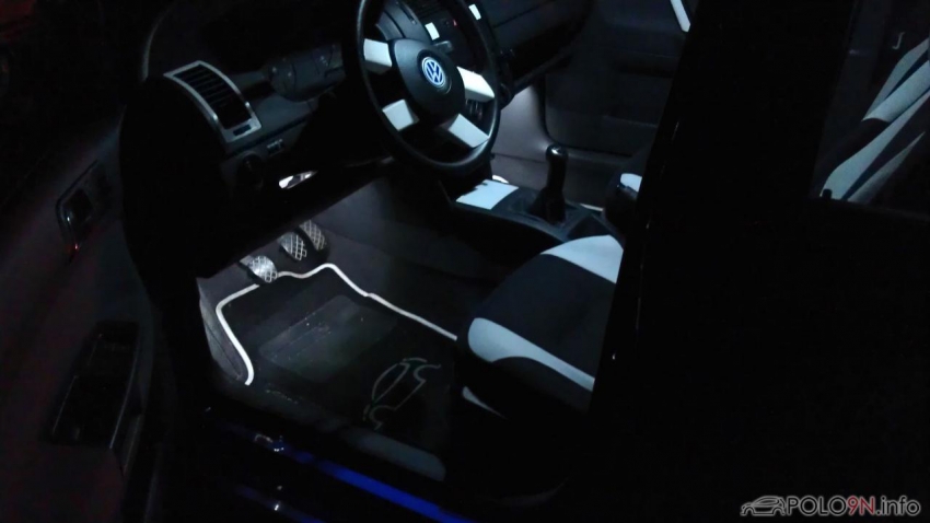

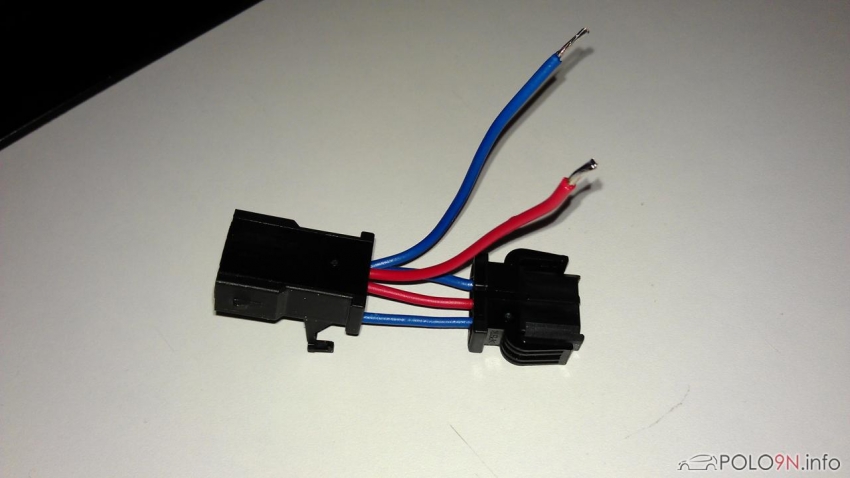

Also ich hab mir beim einbau der Fußraumbeleuchtung 2 LED leisten ausm Obi geholt und diese per adapter den ich gecrimpt hab an die innenleuchte gehängt (dann brauchste die Türkontakte nicht da ja die leuchte den Impuls gibt). Hab die Große innenleuchte und keine Probleme mit der sicherung.
Das sind die leisten:
und hier der adapter:
dazu hab ich bei VW den stecker Männlich/Weiblich geholt. wenn man nun nen schalter dazwischen macht dann kannst dus auch ausschalten.
Ergebnis is meiner Meinung nach top:
