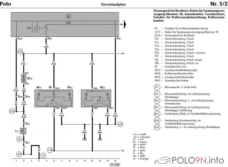

Hat jemand in diesem Zuge mal nen Schaltplan der Lampe bzw eine Auflistung der vorhandenen Kontakte? Ich denke, dass diese Leuchte auch über Masse geschaltet wird? Würde die gerne nachrüsten, dann aber mit Taxischaltung, also dass ich von vorne die hintere Leuchte aktivieren kann.
es gab mal in einem anderen Thread eine Auflistung mit Teilenr für die seitlichen Leuchten.
Musst mal suchen... gibt ja auch Kabel etc extra dafür (vorgefertigt) :D

jop is dauer geschaltet.
also meine vordere leuchte schaltet die hintere mit an. frag mich aber nich wie. denk mal das hängt mit der fußraumbeleuchtn zusammen. das eine kabel von der vorderen un das andere von der hinteren. irgendwie schaltet jetzt auch die hintere lampe ein wenn ich vorne aufdauer stell :D
ich werd morgen mal schaun was für ne tln es is.
