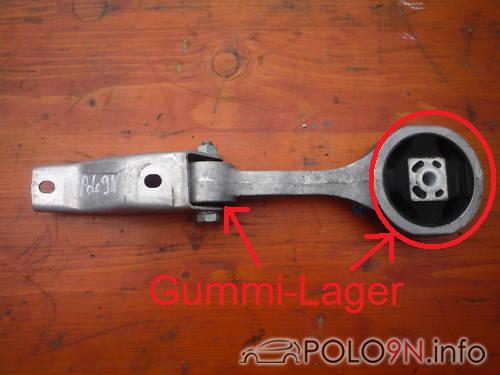

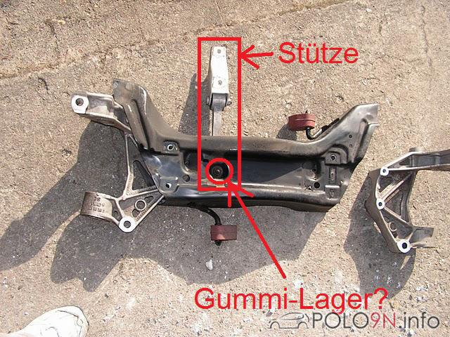

Könnte auch sein, das die Drehmomentstütze langsam den Geist aufgibt. Da is ja ein Gummi drin was die Bewegung von Motor und Getriebe beim starken beschleunigen dämpfen soll. Und ich denke im hohen Gang ist die Beschleunigung nicht mehr so stark, von daher merkt man das in den unteren Gängen eher.
Bleib mal im selben Gang und gib mal ruckartig Gas und geh auch ruckartig wieder runter, wenn´s dabei ständig knackt dürfte es die stütze sein.

wo finde ich die stuetze wie sieht die aus?
hat logik was du sagst...

Sieht aus wie ein Knochen und hängt unterm Getriebe nach hinten zum Hilfsrahmenwo finde ich die stuetze wie sieht die aus?

@fabkuhl konntest du bitte ein foto davon machen?

Könnten auch die Querlenkerbuchsen sein. Die waren bei mir kaputt. Aber die Drehmomentstütze mache ich auch noch neu.
Re: Poltern/Klopfen beim Auskuppeln
Oder einfach mal Suchfunktion nutzen, da gibt´s auch Bilder von unterm Auto.
Btw: habe auch schon eine neue mit SuperPro-Buchse zu Hause liegen, weiß nur nicht ob ich die einbauen kann ohne Bühne bzw. ob ich beim Ausbau irgendwas abstützen muss.

hmmm genau dieses Gummi-Lager habe ich vor 12.000 km getauscht wegen Motortausch vielleicht ist da was nicht gut montiert muss das checken... danke fuer den tip

@Hotte
Du musst nichts abstützen. Der Motor hängt an Getriebe- und Motor- Lager, die
Stütze sorg nur dafür das der Motor nicht nach vorne bzw hinten kippt,
wenn man beschleunigt bzw mit dem Motor Bremst.
Das ganze ist mit einem Wagenheber machbar.
