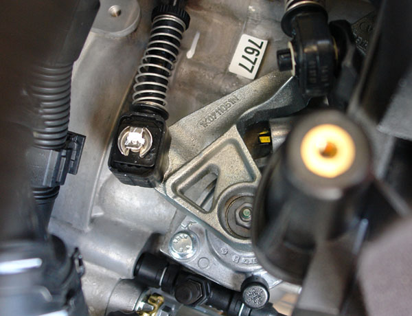

Tja, beim 96kW TDI sieht der Drehhebel ganz anders aus als auf Deinen Fotos (und auch bei einem 96kW G4, in den ich mal reingeschaut habe): Die Rauf-Runter-Führungsgabel sitzt oberhalb der Schaltwelle dicht neben dem Vor-Zurück-Seilzug, anstatt gegenüberliegend zum Vor-Zurück-Seilzug wie beim G4 - vermutlich wegen Platzknappheit zum Batteriesockel o.ä.
Daher kann man schon mal sagen: was beim Leon II oder G4 (96kW) paßt, wird beim 9N 96kW TDI sicher nicht funzen.
Ob man für den 6-Gang 9N überhaupt einen spürbar kürzeren Drehhebel bauen könnte, erscheint mir sehr fraglich: denn dann würde der Vor-Zurück-Seilzug sehr bald mit der Rauf-Runter-Führungsgabel ins Gehege kommen :(
Gruß Ulf

Hier noch ein Foto vom 96kW Schalthebel.
Schon wenige mm Verkürzung des Hebels (z.B. um die rote Strichbreite im Anhang) würden den Schaltzug am Wählhebel schleifen lassen -> ist also witzlos, außer man baut die ganze Betätigung auf die G4-Mechanik um: und die würde vermutlich auch wieder irgendwo anstoßen :-?
Na ja, kleiner Trost: selbst der TDI-Werksrenner der Polo-Plattform = Ibiza Cupra hat den gleichen Hebel am Getriebe wie der 96kW TDI :P

Nachtrag: Der Schalthebelarm an meinem 6-Gang-Getriebe ist auch 6,7 cm lang (wie bei Adi's Leon).
Noch ein kleiner Trost für diejenigen, die keine Schaltwegeverkürzung aus dem VAG-Regal kaufen können:
Kürzere Hebel verursachen höhere Seitenkräfte auf der Schaltwelle und lassen den getriebeseitigen Mechanismus entsprechend schneller verschleißen.
Bei kürzeren Hebeln macht sich auch das normale Radialspiel der Getriebeschaltwelle stärker bemerkbar, d.h. die Schaltung wird tendenziell unpräziser.
Wer beim (6-Gang) Polo kürzer schalten will, kann ja noch den Schaltknüppel kürzen. Dadurch wird nur die fahrerseitige Schaltmechanik höher belastet, und wenn die ausgenudelt ist, ist sie billiger zu reparieren als ein Getriebe . . .
Ich habe übrigens einen Golfballknauf montiert und die Aufnahme für den Knüppel bis haarscharf vor die Oberseite ausgebohrt. Dadurch sitzt der Knauf so tief wie möglich auf dem (ungekürzten) Knüppel, was gegenüber dem Werksknauf schon einer deutlichen Kürzung entspricht.
Wer mag, kann ja mal vergleichen: Zwischen eingelegtem 3. und 4. Gang liegen bei meinem Polo 11,7 cm, gemessen an der Oberseite des Golfballs.

@ helgemania
Warum sollte das so schädlich sein?
Audi verkauft das ab Werk so - mit dem gleichen Getriebe wie im Leon Cupra oder Octavia RS TDI. (technisch gesehen, sind normalerweise alle MQ 350-6F)
Und auf Anfrage bekommt man sogar schriftliche Garantie drauf, weil das so Original ist.
Erst kürzlich hat einer berichtet, er habe seinen Cupra mit dem orignialen 6cm Audi-Umlenkhebel bekommen. (Audi-Teilenummer)
Siehe Foto:
http://img156.imageshack.us/my.php?image=6cmpx0.jpg
Warum es hier soviele Unterschiede gibt, ist unbekannt. Beim Cuprateil (VW) gab es 2 Abstände trotz gleicher Teilenummer, nebenbei wird zwischendruch auch das Audi-Teil verbaut...
Die Sache mit der Präzision ist z.T. richtig, aber nur bei einigen Leuten, die nach dem Einbau hier Probleme haben. Scheinbar kann man hier was verstellen...
Die Einstellung in der Werkstatt behebt das aber und der Schaltvorgang ist dann genauso wie vorher - nur ca. 1 cm kürzer. Soviel zu Berichten der Leon-Fahrer...
Kann mir persönlich nicht vorstellen, dass Audi etwas verbaut, was Getriebeschaden verursacht. Somit sehe ich hier weniger Probleme als bei anderen Lösungen...
