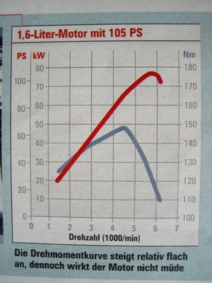

Schon mal vielen Dank für die schnelle Hilfe! Jetzt brauche ich nur ein Leistungsdiagram. Falls jemand eins hat oder eine idee hat woher ich das bekommen könnte bitte melden!

Also wenn der 1.6er 16V 105ps vom golf 4 identisch mit meinem Motor ist habe ich nun ein leistungsdiagramm.
http://www.motor-talk.de/forum/aktion/A ... tId=298417
was etwas eigenartig ist: ich meine beim fahren einen starken drehmomentanstieg bei 3500u/min zu spühren- davon ist hier aber nichts zu sehen
mfg Tom Bräuer

ist nicht derselbe motor, aber relativ ähnlich. der 1.6 hat bei ca. 3800 touren sein maximales drehmoment von 153nm ?, glaub ich.
vielleicht hilft dir ja DAS evtl. schon.
das diagram stammt von moe_86 vom leistungsprüfstand. gemessen wurde im 4ten gang ;)

Ich habe heute endlich die offizielle Antwort von VW Erhalten. Das Leistungsdiagramm sieht dem von moe 86 extrem ähnlich- ein klein wenig Streuung ist ja normal.
Die Getrieb Übersetzungen hat VW auch mitgeschickt, nur die Achsübersetzung konnten sie mir nicht nenne da "innerbetriebliches Gehimnis" na dann, Steht aber ja auch schon hier.
Im anhang ist das Diagramm. Das deckt sich auch mit meinem Gefühl des Drehmomentanstiegs um 3500 U/min
mfg Tom Bräuer
Du hast keine ausreichende Berechtigung, um die Dateianhänge dieses Beitrags anzusehen.
