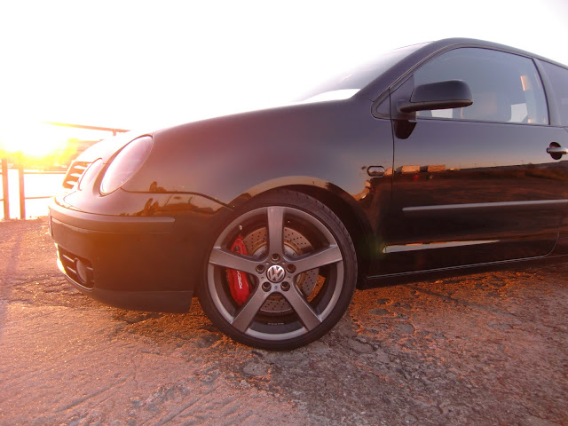

Ich bin unterdessen bei 323X32mm Scheiben mit 4 Kolben-Festsattel gelandet :D
