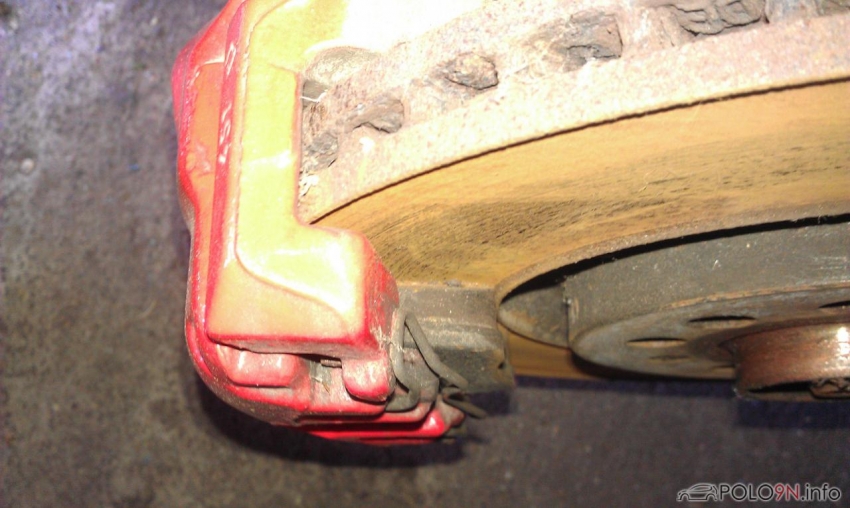

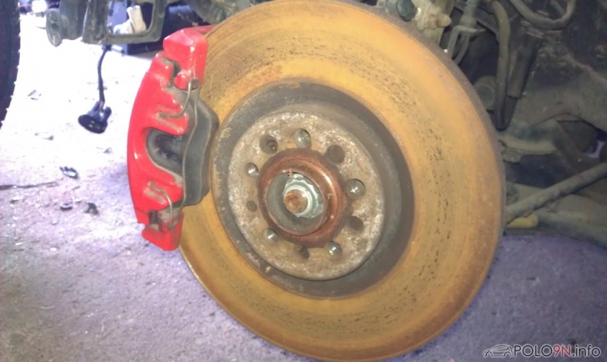

Da ist noch die Anlage, die ich noch "rumliegen" habe.
War auf einem Corrado Verbaut. Klären wir mal ab, ob die für den Polo machbar ist und dann haue ich die nochmal bei "biete" rein.

Ja, nur die Bremsscheiben haben jetzt wahrscheinlich den 3. Satz Bremsbeläge so wie diese aussehen...Ich wette die haben Untermaß => schrottreif!

Nee die SCheiben sind keine 5000 Kilometer gelaufen !!!
Sehen nur schrottig aus, weil auto 12 Monate gestanden hat!
selbst wenn sie noch nicht so alt sind, bekommt man die nicht mehr anständig sauber.. leider.
meine waren im Polo nach 4 Monaten stehen platt...
