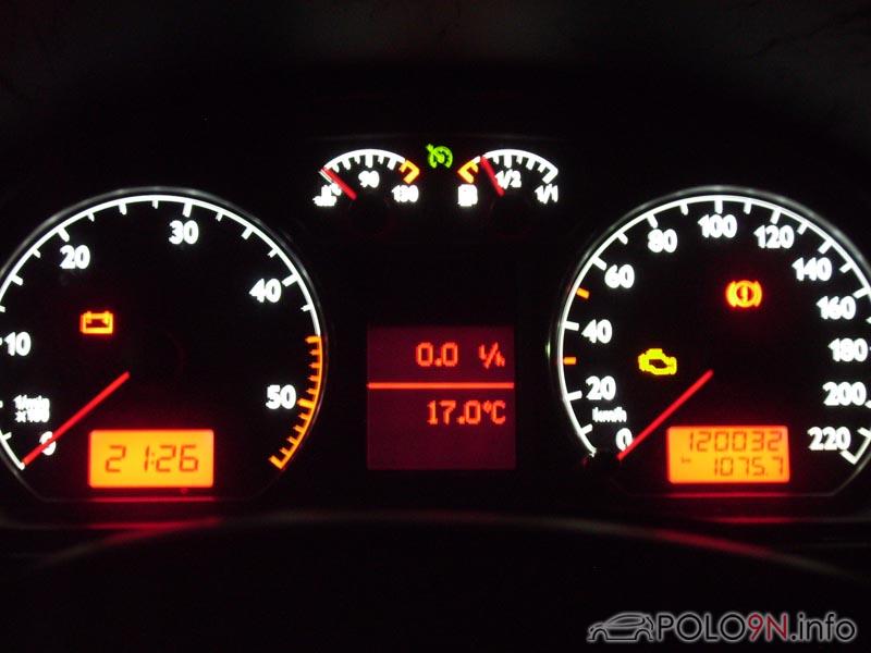

Es befindet sich in der rechten Seite vom KI und dort unten link!
Hier gibts auch keine Liste von den Symbolen oder?

Re: Vorglühleuchte blinkt! Was nun? 1,4 TDI
Ungelesener Beitragvon Chrimmy » 7. Mär 2010, 14:37
Doch gibs

Ungelesener Beitragvon bm_deluxe » 7. Mär 2010, 14:40
Ja genau, da leuchtet es doch, das gelbe bei der Tachonadel
Fahrzeuge: Polo 9N3

Ungelesener Beitragvon Chrimmy » 7. Mär 2010, 14:46
Na dann les mal den Fehlerspeicher aus. wenn die leuchtet steht auch was drin.
