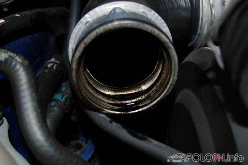

...ja Bilder währen nicht schlecht zur Beurteilung.Hmm, es ist nach dem trennen schon ein bisschen raus getropft. Wie gesagt, ich mach Morgen mal Bilder
Aber wenn da nur "ein bisschen" raus kommt - würd ich mir erstmal keine Sorgen machen...
Denn wenn die Lagerabdichtung hinüber ist...oder der Rücklauf verkokt,würde da schon einiges mehr an Oel rauskommen.

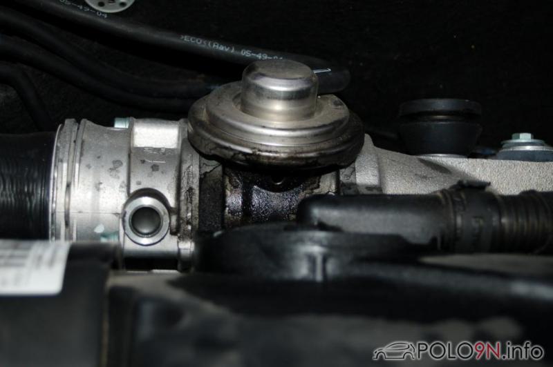

Hi,Auf dem Turbolader sitzt eine Druckdose, unter dieser Dose ist in Fahrtrichtung ein ca 4mm großes Loch. Der Bereich rund und um das Locht (Motorrückseite, Geräuschdämmung, Turbovorderseite) ist mit verdrecktem ÖL versaut.
die Laderdose hängt am Turbo.
Eine Dose über (auf??) dem Lader kann eigentlich nur die AGR-Einheit sein, siehe Fab's Bild.
Der Schlauch, der da reingeschoben wird, trägt in einer Rille eine Dichtung. Die ist nicht völlig idiotensicher gegen Beschädigungen beim Montieren des Schauches geschützt: daher schaffen es VAG-Werkstätten recht zuverlässig, sie zu beschädigen, wenn der Schlauch mal wegen irgendwas gelöst werden muß.
An meinem Laderausgang Richtung LLK war übrigens ab Werk(!) das Gleiche.
Na ja, die Dichtringe kosten nur ein Trinkgeld, und das beste: es gibt sie sogar einzeln nachzukaufen, also ohne Schlauchstück ab ca. 40€ dran

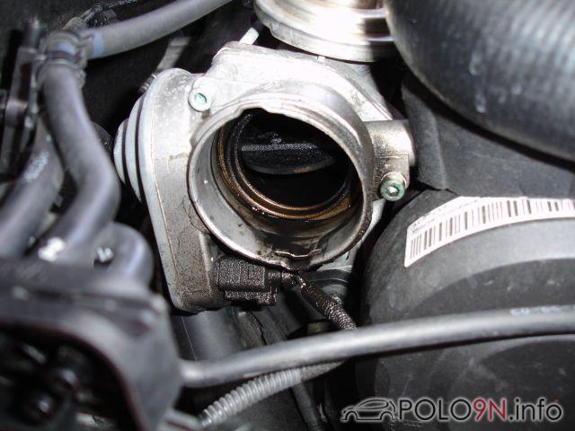

So, wie versprochen, die Bilder:
Da es genauso aussieht wie bei Eric und genau auf die Beschreibung von Ulf und Jesco passt wird es wohl normal sein. Vielen Dank für die Antworten und hoff ma mal das der Turbo hält.

Ah, jetzt verstehe ich worum es geht.
OK, das Loch direkt unter der Membrandose wird wohl die Entlüftung sein.
Wenn der Ölsiff wirklich da raus kommt (-> saubermachen und in nächster Zeit beobachten), ist das nicht normal:
Vermutlich kann Ladedruck samt Öl+Ruß entlang einer undichten / ausgeschlagenen Ventilstangenführung in die Unterseite der Dose kommen und drückt sich dann durch das Loch wieder raus.
Dann gehört IMO die AGR-Ventileinheit ausgetauscht.
