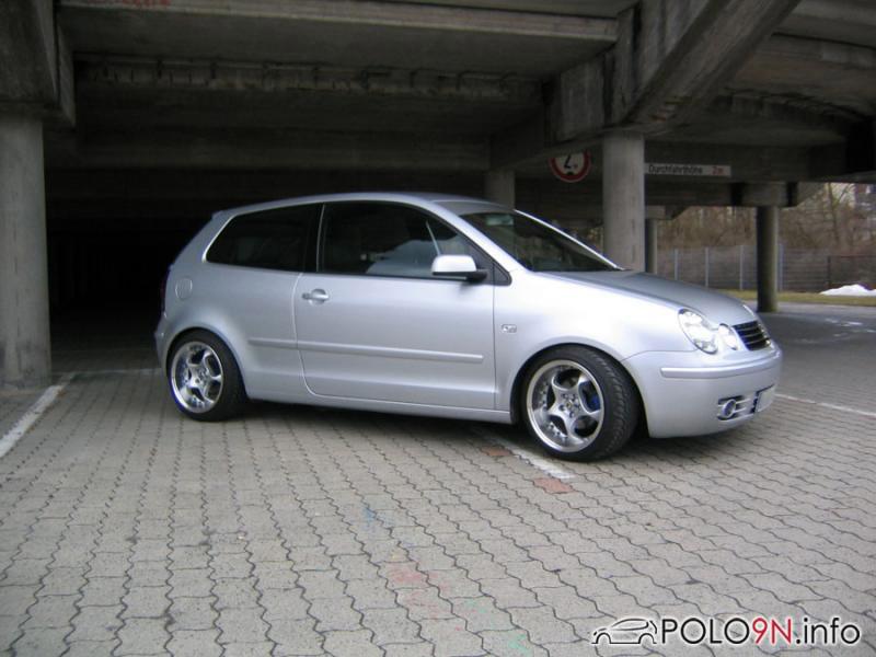

Sind 9x16 der versucht doch schon seit paar Monaten den zu verkaufen
Hier mal eins von meinem auch mit 9x16 (leider nicht so tief wie der am Ende mal war

Sind 9x16 der versucht doch schon seit paar Monaten den zu verkaufen![]()
Hier mal eins von meinem auch mit 9x16 (leider nicht so tief wie der am Ende mal war)

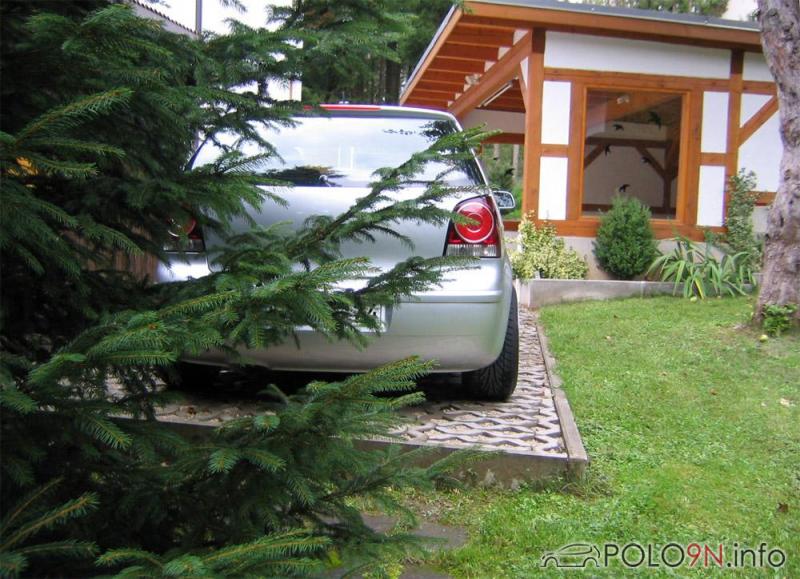

Also die GTI Bremsanlage geht drunter
so siehts dann von hinten aus:
Und mit 215ern bist beim GTI gut dabei würde ich mal sagen

Also die GTI Bremsanlage geht drunter![]()
Hey genauso!!!...soll es aussehen
