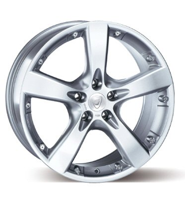

Guten Tag meine Damen und Herren,
ich hab folgendes problem...
ich hab im herbst letzen jahres die Felgen gekauft und nun wollte ich sie Ende des Monats wieder draufziehen und dann auch eintragen lassen,doch die MAM Homepage ist zurzeit nicht aktiv und mir fehlt die ABE bzw das TÜV Teilegutachten...könnt ihr mir vlt weiterhelfen?habe schon überall gegooglet aber nix gefunden...
Gruß Goschko

hey,
fahr zum nächsten Vergölst und die drucken es dir aus!
