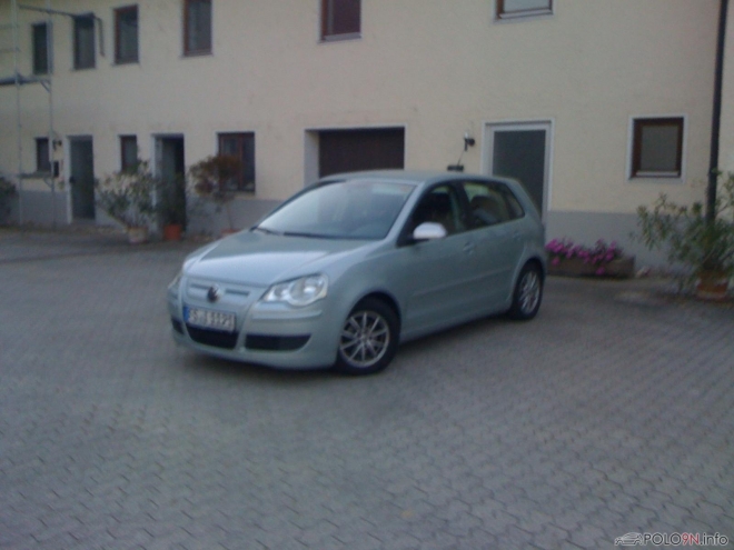

Hallo liebe Polofahrer,
ich bin am überlegen ob ich auf meinen Polo 9N3 BlueMotion größere Felgen montieren soll.
Zum Beispiel 17x7,5. Im Auge hätte ich z.B. die Lenso RS4.
Im Moment sind noch die original 14" Jerez Felgen drauf.
Diese wiegen nur 5,2 kg und sorgen aufgrund der dadurch insgesamt sehr niedrigen ungefederten Masse für relativ ordentlichen Vorschub.
Von 0 auf 80 kmh braucht er im Moment knapp 8 Sekunden.
Vmax sind laut Tacho 200 kmh.
Von den größeren Felgen erhoffe ich mir neben der besseren Optik eine stabilere Straßenlage.
Nun meine Fragen an euch:
Wie hoch wird wohl die Einbuße an Beschleunigung und Vmax sein? Immerhin wiegt eine 7,5er 17" rund 10 Kilo, also ca. das doppelte an ungefederter Masse.
Um wieviel wird der Verbrauch wohl ca. steigen?
Sind die Bauteile um die Felge herum, also Radaufhängung, Dämpfer, Feder, Karosse usw. überhaupt für eine schwerere Felge und die bedingt durch den wenigeren Gummi härtere Straßenlage ausgelegt?
Welche Reifen empfehlt ihr mir auf 17x7,5?
Fragen über Fragen, ich hoffe ihr könnt mir weiterhelfen.
Hier noch ein Bild wie er im Moment aussieht:
Viele Grüße aus Stg.,
Ansi
