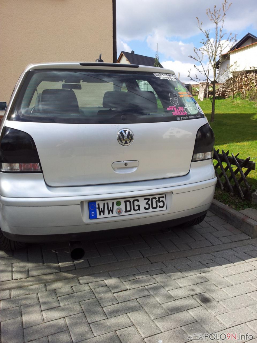

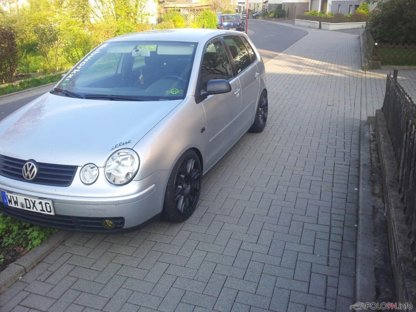

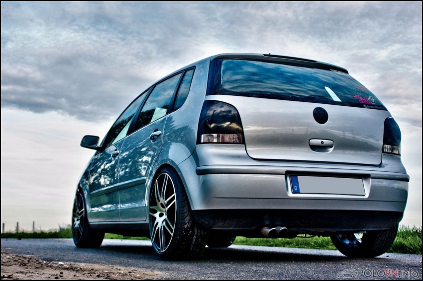

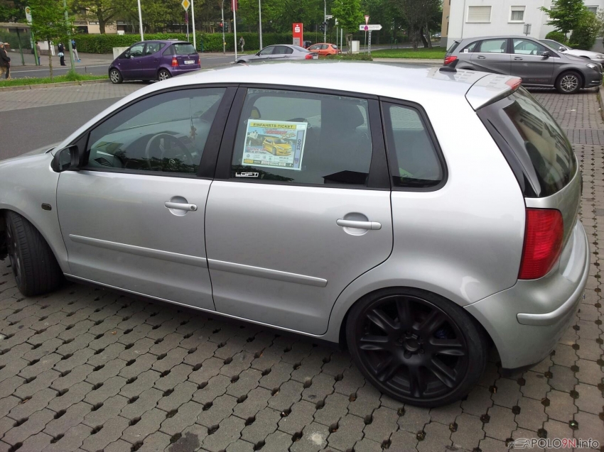

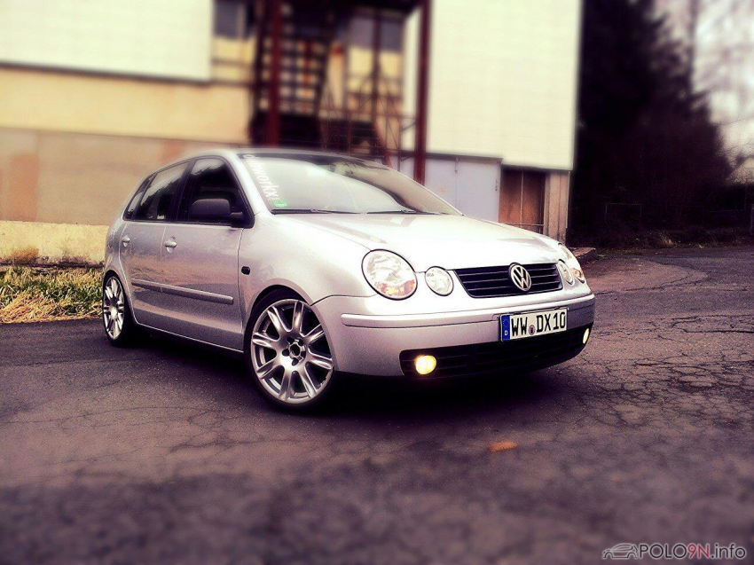

Aber hab hier noch paar Bilder,
auch wenn die vielleicht nicht gerade Perfekt sind aber man sieht ja den Unterschied.
Hier einmal die Felgen vor der Behandlung.
Und hier nach der Behandlung
Und hier noch das Emblem vorher.
und nachher.

Danke =) war direkt nach der Aufbereitung 2012 für den Wörthersee =)
