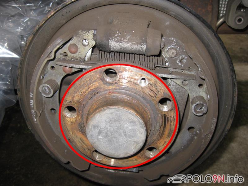

So, ich hab mich auch nochmal der Bremse gewidmet. Oben die Anleitung is top (danke hier nochmal an Moosi), nur würde ich noch etwas ergänzen.
Nachdem ihr die Bremse sauber gemacht habt (siehe oben) wuerde ich noch zusätzlich die folgenden mechanischen Einheiten mit Multi-Spray oder Gleit- und Schmierfett-Spray behandeln:
Ich hatte zb folgendes (die recht blaue Dose) ausm Aldi: http://www.discounto.de/Angebot/Multi-S ... er%20Str_5_/
Diese war schoen fettig, aber gut und genau zu versprühen! Wichtig hierbei: Nich auf die Beläge kommen
Da meine Bremsen zum ersten Mal sauber gemacht wurden, sah man noch etwas von dem alten fett was verhärtet war und es sah genau so aus, wie das was ich oben verwendet habe. Wenn man die rot eingekringelten Punkte bearbeitet, nachdem man die Bremse sauber gemacht hat, hat man erst mal Ruhe, da dort der eigentliche Grund des Quietschen lokalisiert werden konnte.
Desweiteren ein allg. Tipp: Ich hab in den letzten Jahren immer Kupferspray verwendet (http://www.wasmitautos.de/ratgeber/auto ... rspray.php) beim Reifenwechsel von Sommer zu Winter und umgekehrt. In dem Fall wie hier kann man dies ebenfalls wunderbar auf der Scheibe für die Aufnahme verwenden:
Da es neben dem sehr guten Korrisionsschutz auf den Vorteil hat, die Gusstrommel leichter abzunehmen und es dort weniger stark gammelt bzw rostet. Achtet hierbei aber darauf, dass ihr den Rest des Innenlebens nicht besprüht. Ich hab dazu einfach in eine Zeitung ein Loch gemacht, rübergestülpt und dann vorsichtigt die Aufnahme besprüht. Kostet nich viel, hilft aber ungemein
Ich hoffe Moosi hat nichts dagegen, dass ich seine Bilder oben verwendet habe und modifiziert. Vllt koennte man diese Infos noch zur Anleitung ergänzen

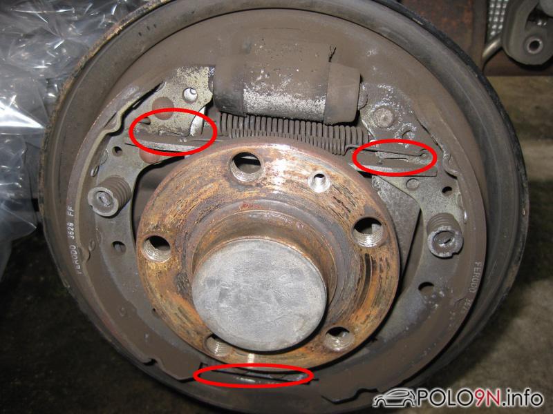

Re: Suche Anleitung zum Trommelbremsen "warten"
Ich hab das alles hier jetzt nur so mehr oder weniger überflogen, aber habt ihr das Wichtigste nicht vergessen?
Das Quietschen wird meist so ausgelöst: Beim Bremsen reiben die Bremsbeläge an der Trommel, dadurch entstehen Vibrationen. Wenn diese Vibrationen nun eine bestimmte Frequenz erreichen, wirkt die Bremstrommel als Resonanzkörper und die Bremse fängt an zu quietschen.
Das Wichtigste an der ganzen Sache ist doch dann, die Auflagepunkte der Bremsen zur Bremstrommel (ich meine, es wären 6 pro Trommel) mit Kupferpaste (oder ähnlichem) einzuschmieren. Kurz antrocknen lassen und dann in diese Auflagepunkite hineindrücken. Dadurch werden die Vibrationen nicht weitergeleitet und das Quietschen ist weg.
Fahrzeuge:
Die Geräusche kommen durch das Betätigen des Pedals und wenn die Mechnanik (oben eingekingelt) bewegt wird. Ich habs gestern mit meinem Vadder gestestet: Ich bzw er drueckt das Pedal, der andere horcht und guckt
Zumindestens bei mir kamen die Quietschgeräusche durch diese Bewegungen. Den Rest sowie die Aufnahme hab ich vom Rost gereinigt bzw. das gröbste von abgeschliffen
