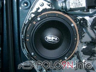

ich habe diese tmt`s in die vorderen türen meines 9n3 verbaut:
http://www.spldynamics.fi/hf-comp/hf-61-1.jpg
http://www.spldynamics.fi/hf-comp/hf-61-2.jpg

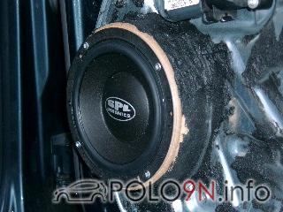

verbaut mit zwei ringen
einen aus mpx, als basisring direkt auf dem aggregatträger (innendurchmesser: 144mm, außendurchmesser:174mm)
einen aus mdf, als haltering (innendurchmesser: 135mm, außendurchmesser: 174mm). dieser hat die besonderheit, dass der innere kreis ein wenig nach außen versetzt ist. so kann der lautsprecher weiter nach aussen versetzt werden und kommt so der schiene vom fensterheber nicht zu nahe.
der basisring hat eine stärke von 20mm, der haltering 16mm.
rundherum hab ich dann dämmpaste zum abdichten verspachtelt.

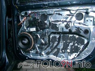

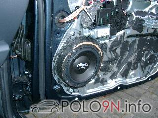

hier mal ein paar bilder:
Bild hier kann man den versatz am besten erkennen. auch wenns wenig aussieht, es bringt ein paar mm.

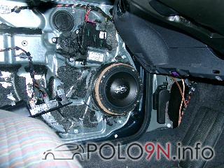

hab endlich zeit gefunden zu dämmen. Materialien: 4,2mm Bitumen Schwerfolie; 2cm Dämmflies (selbstklebend); Dämmpaste.
am türaußenblech habe ich zuerst die 4,2mm bitumenplatten aufgeklebt. vorher natürlich passend zugeschnitten und mit ner heißluftpistole erwärmt (auch das türblech anwärmen). anschließend habe ich dämmpaste aufgetragen.
an dem agt, außenseite: hier und da ebnfalls etwas von dem bitumenschwerfolie. innenseite: das gehäuse von der fensterhebersteuerung habe ich zusätzlich mit dem dämmvlies fixiert.
innenverkleidung: hier und da, wo ich es halt für nötig hielt, mit dämmvlies beklebt.

und noch ein paar bilder zum thema dämmen:
Du hast keine ausreichende Berechtigung, um die Dateianhänge dieses Beitrags anzusehen.
