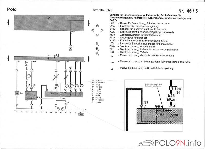

Also jetzt war in beim Freundlichen und er halt es mir rausgesucht doch leider funktioniert das nicht.
Es sagte mir das der blau/weis für das zumachen zuständig ist
Und der grün/gelb für das öffnen.
Naja der Plan liegt ja vor mir aber es ist leider nicht so.
Wenn ich auf den blau/weisen Masse gebe dann fahren die Fenster zu.
Wenn ich auf den grün/gelben Masse gebe passiert nix.
Aber wenn ich außen das Schloss betätige dann kommt masse nur auf den blau/weisen egal ob ich nun die Fenster auf oder zu fahren lasse.
Wenn ich nun das Auto aufschließe und auf den blau/weisen Masse gebe schließt es gleich wieder zu.

Re: FFB und Fenster abgreifen.
Ja da habe ich schon gelesen aber das mit den 180 Ohm habe ich Überlesen.
Aber habe heute ein email von dem Bauer des Modul bekommen der schreibt:
du hast nur ein Kabel für die Scheiben zum fahren.
blau/weis ist für das zufahren und Auffahren geht nur mittels einem Widerstand zwischen dem Ausgang des Modul4 und dem Kabel in die Türe. Den hätte ich mitliefern können wenn ich drangedacht hätte. Hast du einen 1k-Ohm widerstand? Über diesen Widerstand erkennt das Steuergerät das weniger Strom fließt und dann fahren die Scheiben die andere Richtung.
Also jetzt habe ich das so Angeschlossen aber es Fuktioniert nicht.
Wenn ich auf dem blau/weis eine Minus gebe dann fährt alles doch.
Wenn ich auf dem blau/weis ein Minus mit 1k Ohm gebe fährt alles runter.
Also hat das Modul ein fehler.

...ist doch fein säuberlich in deinem Schaltplan angegeben - das Öffnen und Schließen von der Fahrerseite über diese eine bl/ws Leitung realisiert werden....inclusive Widerstand...
