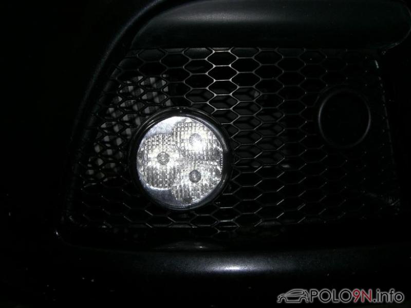

Hi,
ich habe Hella Tagfahrleuten drin. Da wird die Halterung unten nur mit einer Schraube fixiert und die Leuchten dann in die Halterung geschraubt.
Das schwieigste ist, dass du vom Boden der CUP Front bis zu den Gittern mehrere cm überbrücken musst. Dazu habe ich ein schwarzes Rohr genommen (sieht man von außen nur wenn man mit der Nase schon im Gitter hängt). Dann ein Loch in die Front. Schraube durch Rohr und Loch und Halterund drauf geschraubt.
Die Gitter habe ich mit einem Rundbohrer ausgesägt.

Re: Nebelscheinwerfer Cup Front
Ungelesener Beitragvon Daywalker » 16. Nov 2007, 12:49
Hey,
er ist zwar noch nicht gewaschen aber die Pics gibts trotzdem schonmal.
Hier das Licht im Gitter im Nahformat:
Dann man eines von unten von der Verschraubung (ich glaub da hängt noch ein halber Salzlaster unten am Auto)
Und dann mal 2 Versuche die Halterung zu fotografieren. Allerdings sieht man doch so wenig, dass ich ohne die Front abzumachen nicht viel zeigen kann.
