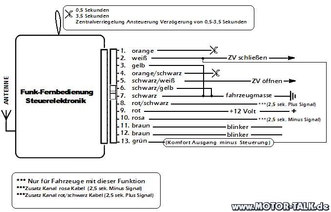

kann nur aufsperren und nicht zusperren.. war alles nach plan angeschlossen..
die beiden kabel gehen auf die ZV leitung.. eins mit Widerstand und eines ohne Widerstand...
weiß echt nicht woran das liegen kann...

die Schlüsselrohlinge musst du einfach vom Schlüsseldienst fräßen lassen, dann den Transponder umbauen und den Kabelsatz anschließen.
so etz zu mir:
Werde heute nachmittag die GND-Leitungen ( Masse ) sauber löten um dort den Fehler auszuschliessen.
Sollte es dann funktionieren.. bin ich happy.. wenn nicht, dann verbinde ich die zusätzliche Komfortleitung ( gibt ja 20 sekunden den ZU Befehl aus ) dann sollte doch wohl mein Fahrzeug schließen =)

jo die V60 geht auch.. ich hab die V21 verbaut...
hab gestern alle anschlüsse gelötet.. und etz funktionierts einwandfrei :top:
ich hasse Stromdiebe :flop:

Die Anschlüsse kannst du per Stromdiebe, Lüsterklemmen oder durch löten anschliessen.
Das ist dir überlassen.. ich habe jetzt alles gelötet und dies funktioniert auch.

also es ist nur ein kabelsatz mit offen enden mitgeliefert.. du kannst also auch klemmen...
